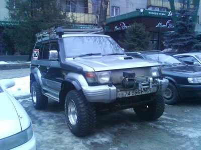

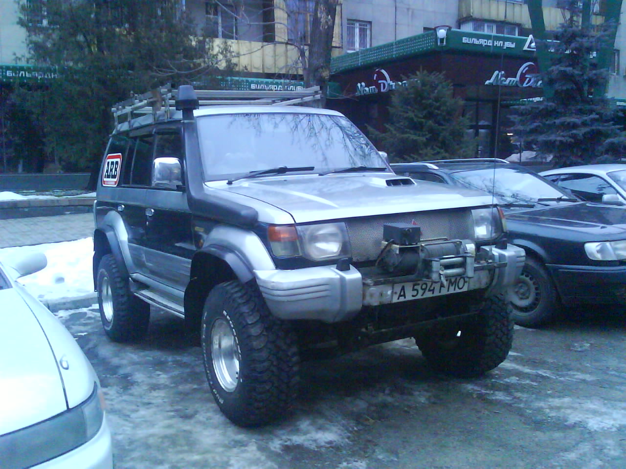

Фотку ты выкопал из темы, там же и описывались минусы, добавлю лишь:
1. при винчевании морду тянет вниз (читать "глубже засаживаешь автомобиль, лебёдке тяжелее работать, площадка на которой стоит нагружена неимоверно")
2. при контакте авто с припятствием страдает силуминовый корпус самой лебёдки (только не надо рассказывать про то что ты в лес не собираешся)
3. вандалы.......
А вот прежде чем задавать вопросы-реально почитать форум ни как?
Тема изжёвана пережёвана до предела, нового ни чего уже не придумать.
зы Когда себе решил ставить лебёдку (5 лет назад), перелистал форум, пошёл снял бампер и всё стало ясно. Сварочное оборудование не требуется. Нужны руки и немного ума, болгарка и дрель, линейка рулетка.
зыы По поводу коряво зависит только от рук, а не от чертежей. Ну дам я тебе чертёж ПОД МОЮ МАШИНУ И МОЮ ЛЕБЕДЬ ты уверен что к твоему случаю это подойдёт? Вот спецом для тебя схожу ща сниму бамперррр и лебедь и померю расстояние от рамы до рамы.
Не хочу обидеть, но при разобраном автомобиле можно и СВОЙ мозг включить, а не сидеть и ждать чертёж ну просто СУПЕР точной детали изготавливаемой на заводе космических кораблей.
