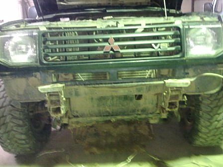

Столкнулся с проблемой, когда хотел устанавливать лебёдку в штатный бампер: просто нет и нформации.
Поиском не нашёл, хотя, может плохо искал.
Но решил выложить отчёт как я это делал может кому поможет в будущем
Конечно снял бампер.....

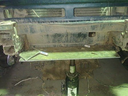

Re: Установка лебёдки в штатный бампер Паджеро 2

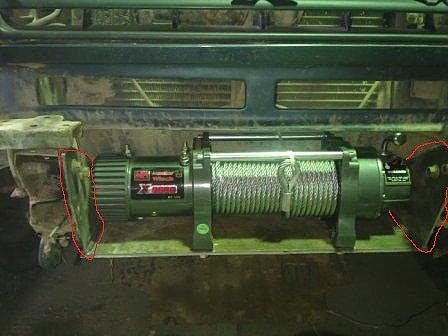

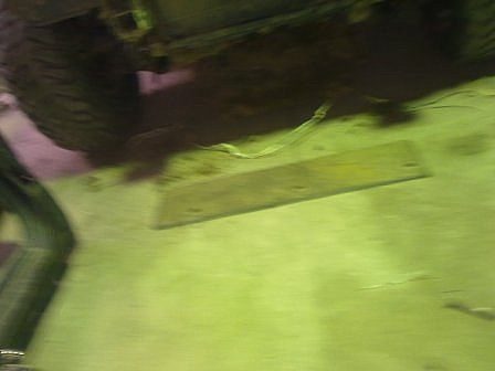

Осмотр рамы показал, что впереди всё ОК и лебёдка без меня не уедет
Вырезал пластину из восьмёрки, решил что прямоугольная будет лучше так как не будет выпирать за бампер

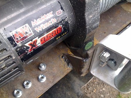

Было принято решение наварить косынки для усиления вдоль всей выпирающей части рамы, и закрепить всё это дело на 6 болтах

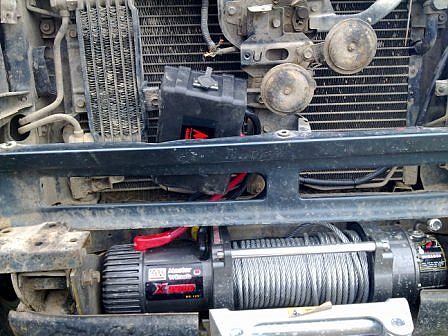

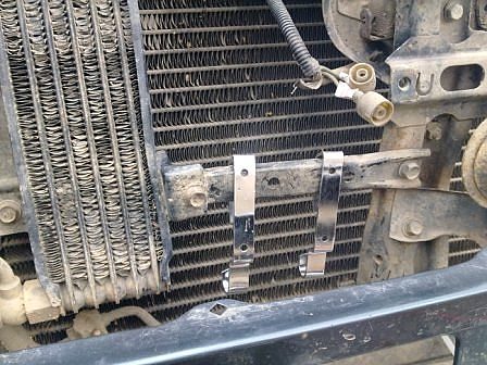

Усовершенствовал крепления блока управления лебёдкой, путём загиба в другую сторону.
Получились вот такие крюки
что бы не наращивать провода блока, рушил поставить его вот сюда

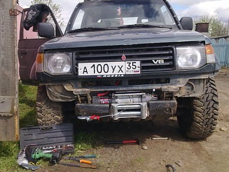

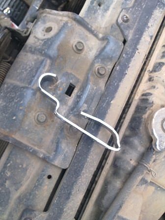

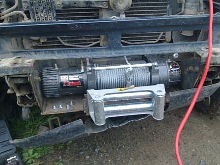

Естественно немного подрезал защиту
Ну и получилось как то так
Так как лебёдка будет закрыта бампером, то покупал лебеду Х серии с увеличенным пространством между тросом и стяжек на лебеде.
Пока конечто так проверю всё, а потом поставлю бампер.
Когда покупал лебёдку, то ещё опасался, что не войдёт, теперь понял что там места ещё на более мощную хватит.

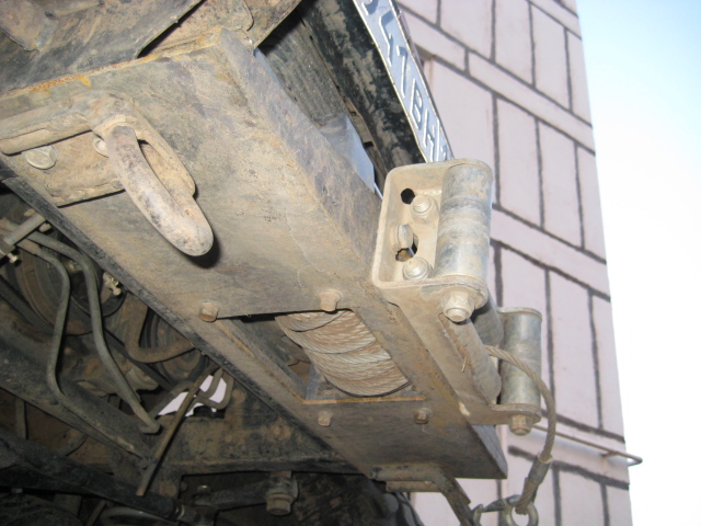

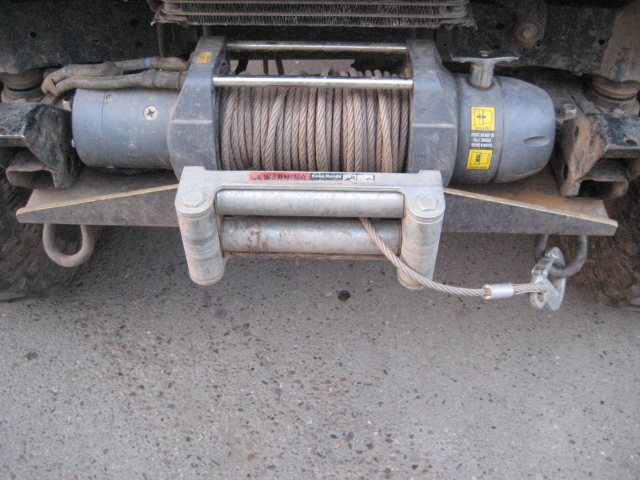

20 швеллер, от задней полки оставлено 30мм
крепление к раме 4я болтами на 12, касс прочности 11
2 штатных отверстия 2 новых. буксировочные проушины от тлк 70
только вот окна не успел вырезать под мотором и редуктором, как и собственно покрасить
А вот дырка под тросом зачем? Шоб сломать лебёдку?ruber писал(а):только вот окна не успел вырезать под мотором и редуктором, как и собственно покрасить
8(9О3)156 ТРИ ВОСЭМ 65
- Alessandro
- Сообщения: 3805
- Зарегистрирован: 14 ноя 2009, 14:41
- Двигатель:: 4G54
- Мой автомобиль(и):: Pajero ll
- Поблагодарили: 25 раз
а что она сломается? дырка наверное чтобы шняга всякая и вода не скапливалась/застаивалась а проваливалась вниз. в этом смысле после гуано наверное промывать барабан с тросом проще: сверху льёшь, вниз проливается/валится
