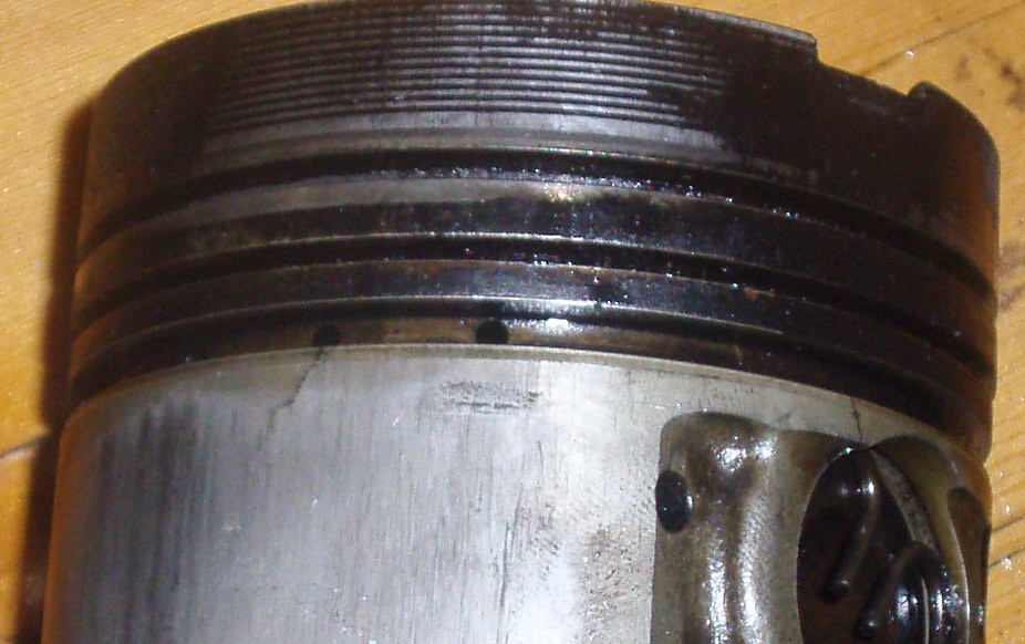

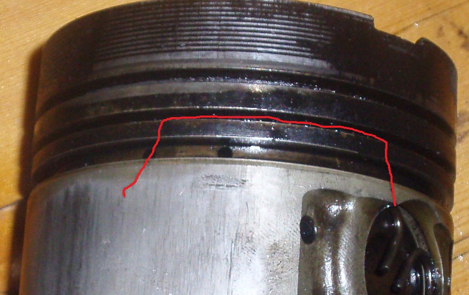

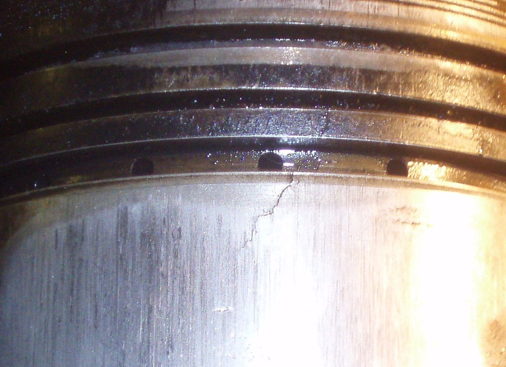

Вот трещина, спецально "мял" поршень что бы проступило масло по трещине и она стала более заметна
Вот так проходит трещина по поршню.
Треснутый поршень, трещина заметна не сразу

Различные звоны и "лязганья" не к чему хорошему не приводят, звук словами на форуме не опишешь, ехать надо к путнему мотористу и пусть он сам слушает. Звон в форкамерах не должен быть, а вот трущиеся - крутящиеся детали на холодную где зазор максимальный модет брякать, соответственно при прогреве с уменьшением зазора за счет теплового расширения звон становится тише или исчезает вовсе, особенно это подходит к случаям где труться разные металы, например распредвал в своей постели.

Да уж, жесть. Посмотрел Ваши фотки, сразу вспомнил, что у меня на поршнях тоже по бокам что-то типа выработки было.С поршнями у меня засада была, если бы не julik-1, то не представляю, как бы я их купил, тк в экзисте 3 раза снимали с заказа. Проблемно в Рязани достать поршня с масляной галереей.
