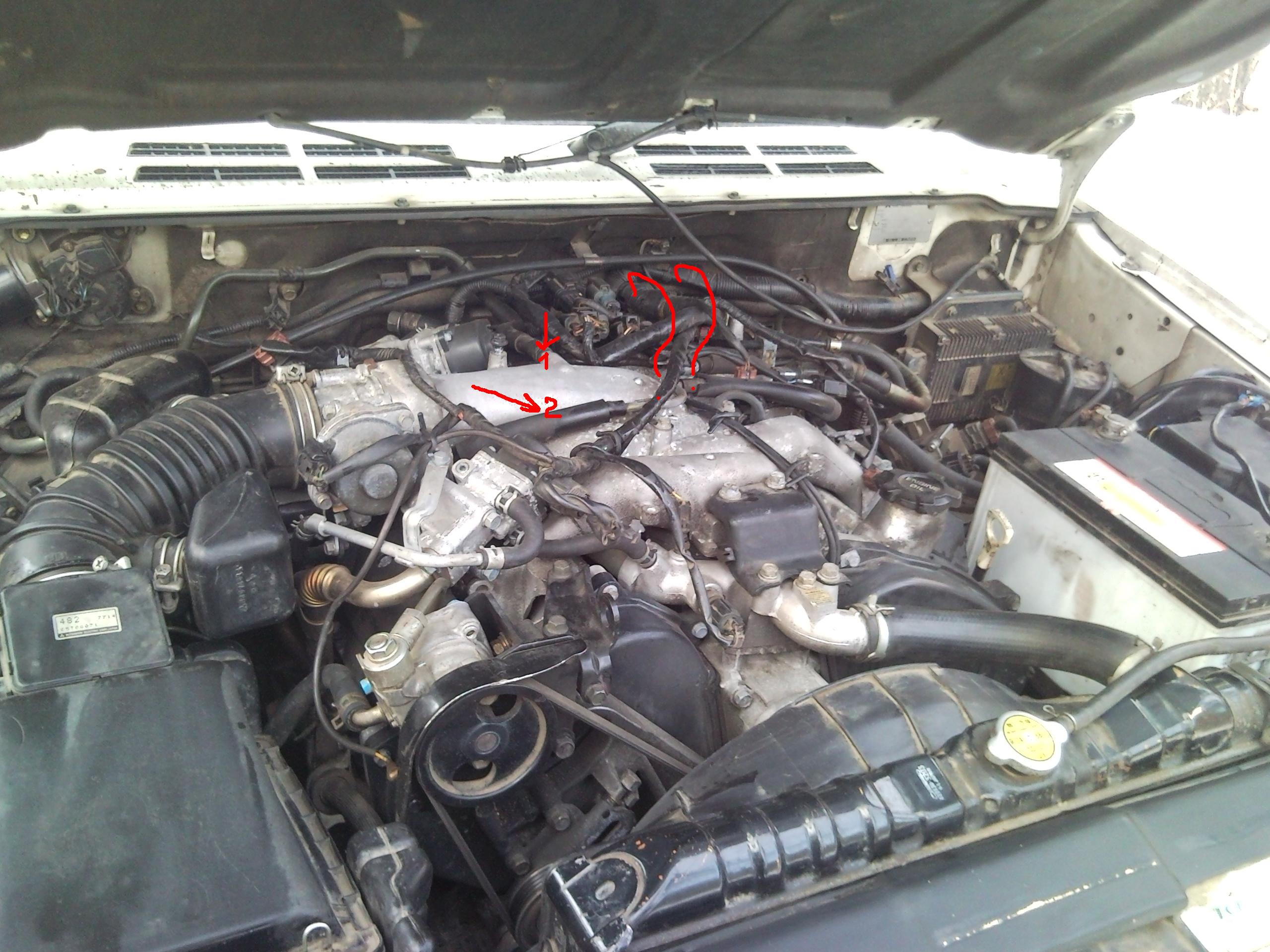

andx писал(а):
Nemarov писал(а):дело сделано!.. впуск снимать как раз НАДО! делов ЖЕСТЬ! ща попробую накалакать подробный отчет КАК НАДО ДЕЛАТЬ!!!
Недавно, сразу после покупки своего паджерика, возникла проблема с фильтриками.
Решил их менять сам. До этого сам в мотор никогда не лазил, а сейчас нужда заставила - денег после покупки не оставалось совсем, и тратится на сервисы было совсем невозможно. Фильтрики поменял сам.
Докладываю, впускной коллектор не снимал. Просто отсоеденяешь мешающие фишки, отодвигаешь мешающие шланги в сторону, ложишься на мотор, светишь фонариком и вытаскиваешь этот самый фильтрик саморезом.
Да конечно, подлезть туда очень тяжело, и если снять впуск, то добраться до него будет значительно проще, но тогда придется менять еще и прокладки на впуск, что тоже не есть хорошо.
В первый раз у меня на это ушло 2-3 часа. Но при должной сноровке можно все сделать и за 30 мин.
На лето планирую занятся чисткой впуска и ремонтом гидриков, вот тогда и буду снимать коллектор.
Так что за фото спасибо:)
как поменять фильтра без съема плиты????? особенно фильтр который в самом низу?
я думаю даже ребенок туда рукой не залезет :) ну или двигу вынять :)

Nemarov писал(а):как поменять фильтра без съема плиты????? особенно фильтр который в самом низу?
Хм... комплекция у меня не самая маленькая. Видимо мы про разные фильтрики говорим.
Я имел в виду тот "фильтрик" что стоит в ТНВД, тот что на подачу топлива из бензобака - его менял без снятия плиты.

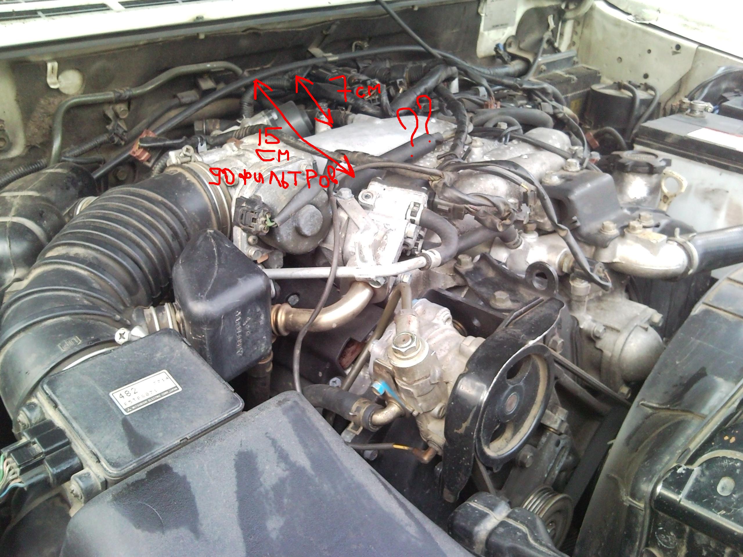

Фильтр который стоит на входе в ТНВД на моторе 6G74 GDI 1997-1999 годов выпуска, без снятия впускного коллектора нереально поменять, рука просто не подлезет даже на снятом моторе, а не то что стоящем в подкапотном пространстве

У меня V65W соответственно мотор 6g74 GDI но чуть другой нежели на v25w. До фильтрика тнвд можно добраться без снятия коллектора. Но ебли будет больше.
Вопрос по фильтрам на форсунках. Фильтра на форсах такие же как на насосе, выкручиваются так же. (Сравнивал на 4g93 GDI стоят такие же)
Пока мне нехватило духу залесть туда.

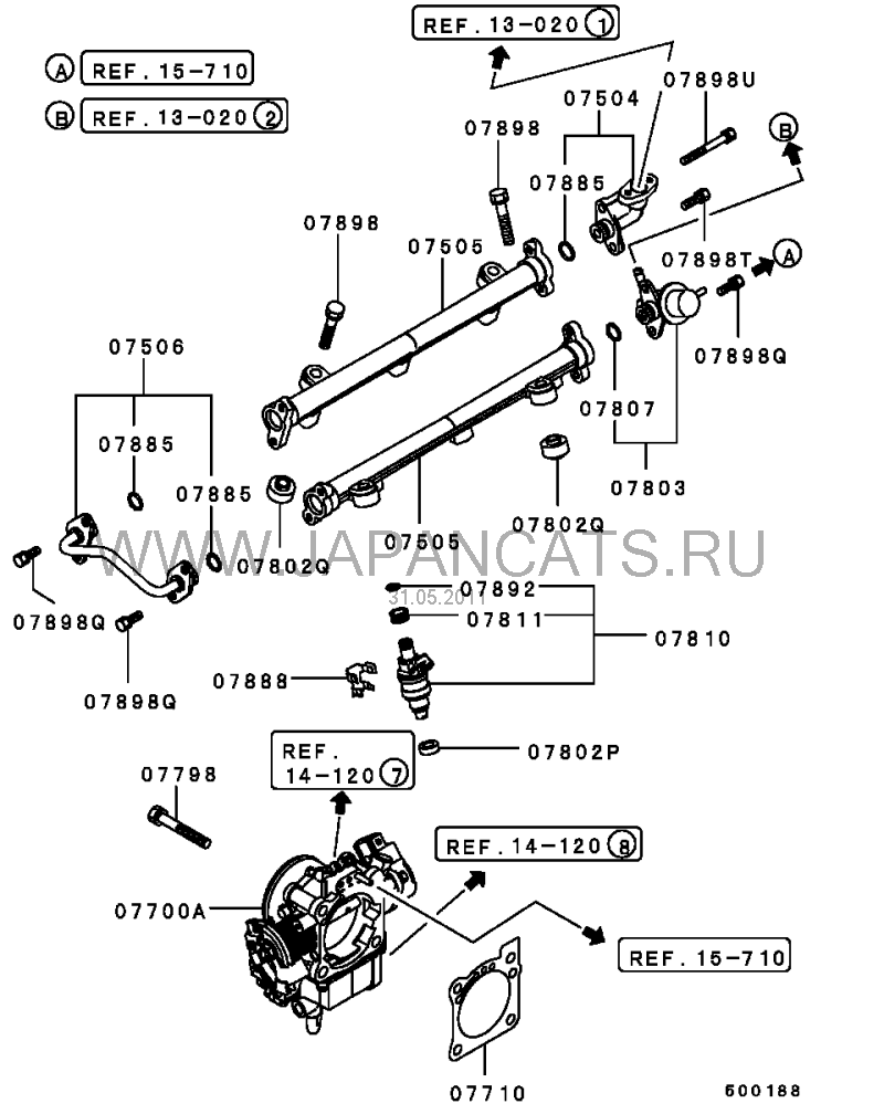

нашел фильрики :( .. на старой голове в гараже снял топливную рейку и сверху форсунок фильтра :) ща закажу все 6 штук

1 фильтрик по твоим фото это входной ТНВД, можно поменять не снимая впуск.
2-й это фильтрик регулятора давления, без снятия впуска никак не поменяешь.
