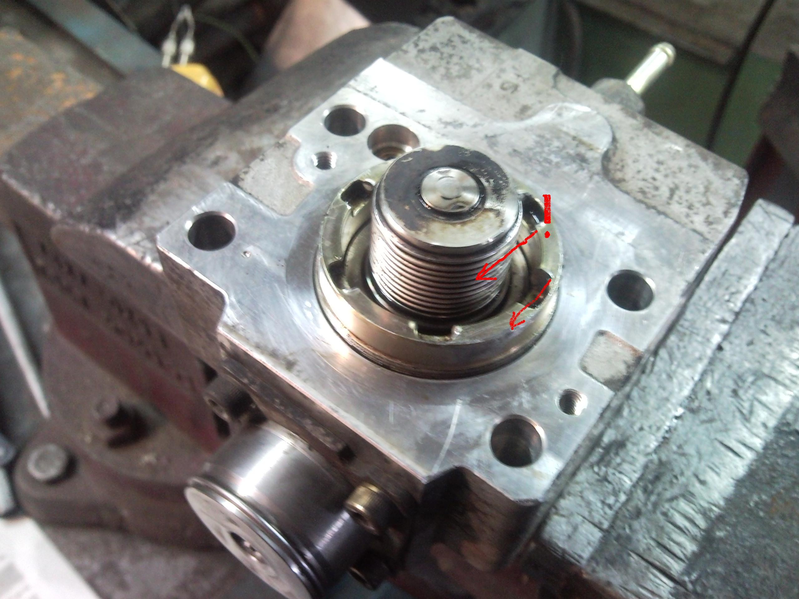

DenVer писал(а):Чем раскручивал ТНВД?
Раскручивл прстой головкой на 6. Смог сорвать, а вот затягивать уже ездил на СТО, специальной головой из большого сатовского набора протягивали.
ПыЖ-КоротыЖ, Джедай 6G74.

Я имел ввиду ту шайбу, где гофра

DenVer писал(а):Я имел ввиду ту шайбу, где гофра
Кстати!!! Небыло там шайбы и гофры как на этом рисунке, на которую стрелки указаны, вот о чем хотел сказать еще. Я х.з. может её уже разбирали и не поставили...

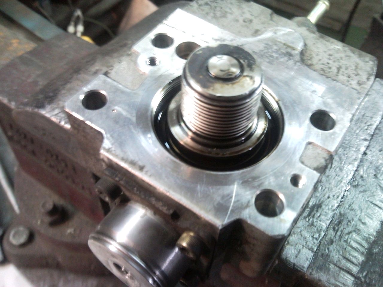

Сообщение Creator-MOD »
Сразу было вот так. Может это и плохо, хотя вроде никакой опасности из за того что она отсутствует, нет... может ошибаюсь...

Кстати ТНВД у П3 (который по той ссылке) немного видоизменена, возможно эти гофры и гайки начали ставить только на П3, на П2 может и не должно их быть

Re: Плохо заводится и обороты до 3000. Куда копать?
Сообщение DenVer »
Creator-MOD писал(а): Кстати!!! Небыло там шайбы и гофры как на этом рисунке, на которую стрелки указаны, вот о чем хотел сказать еще. Я х.з. может её уже разбирали и не поставили...
Вооот! Это уже интересно!
