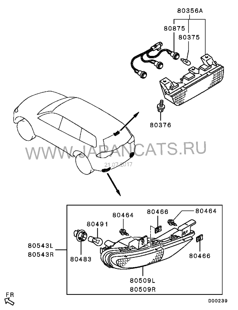

нужно заменить треснувший фонарь света заднего хода. пытался снять или хотя бы несколько опустить правую часть бампера. не сумел. видимо, что то еще держит бампер под расширителем арки колеса. пришлось собрать то, что разобрал. а подлезть к верхнему крепежу фонарика невозможно даже с маленьким карданчиком. да и не известно что там: гайки на 8 или саморезы? внизу у меня с завода саморез.
про снятие расширителя страхов начитался, что потом щель между расширителем и кузовом... и вообще не понял каков доступ к этим 7 ми клипсам расширителя... с одной стороны пластик расширителя, с другой кузов. конечно, если авто боевое - подсунул отвертки в резинку-уплотнитель и отрывай
кто нить может описать снятие правого расширителя не "вынуть ту клипсу" и "сдвинуть расширитель" - а где эта клипса, как из нее выдавить расширяющий ее стержень что значит сдвинуть расширитель и внутренним песком поцарапать кузов вокруг расширителя?

я подумываю, чтоб выломать старый фонарь и новый сверху прикрутить затем длинными саморезами или что там, которые своими шляпками будут выступать за корпус фонаря. тогда их можно крутить, не снимая бампер. только вот боюсь, что ножки фонаря прочные и при выкорчевке повредят места крепления в самом бампереэ

попробовал фонарик открутить гибкой отверткой совецких времен. пришлось на наждаке перетачивать биту- крест под эту отвертку. ей подлезть вполне возможно. но попробовал ее вначале на открутке легкодоступного самореза внизу фонарика и гибкий трос (наподобии сантехнического, но еще и в неподвижном гибком чехле типа тонкого металлического рукава для душа чтоб им прижимая удерживать исполняющий инструмент у гайки-самореза).
трос провернулся в хилом его обжатии на патроне с исполнительным инструментом, держащая сила самореза оказалась неподъемной для данного инструмента . подклепать эту тонкую трубку, куда впрессован трос - не представляется возможным... поищу сегодня аналог

не совсем правильный инструмент: поверх тросика должна быть гибкая НЕПОДВИЖНАЯ трубка с упором на рабочий конец металлический рукав по типу трубки на дУше). тогда за трубку другой рукой можно хоть и за противоположный конец (у рукояти отвертки) прижимать ту же крестообразную биту к саморезу. а таким инструментом можно работать лишь с гайкой работать.
пока не занимался, (вчера менял передние тормколодки и масло. закручивая фильтр пробил его
по неосторожности, потом мудохался с вытекшим из корпуса маслом, короче лопухнулся и литра полтора масла по 10 долл литр разбрызгалось по низу мотора даже на передние крылья капли попали, пока радовался крутя мотор, как свежее маслице растекается по каналам
я все думаю: какие идиоты придумали так крепить задние фонарики у ВНЕДОРОЖНИКА
гибкая отвертка , конечно, лучше, чем снятие бампера, но тоже не панацея. если нет на руках второго фонарика - невозможно сориентироваться куда в слепую тыкать отвертку. или надо микровидеокамеру запихивать
даже такая, как на фото, отвертка стОит практически как новый фонарик

юрий юрикович писал(а):.. если нет на руках второго фонарика - невозможно сориентироваться куда в слепую тыкать отвертку. или надо микровидеокамеру запихивать....

Армеец, картинка, конечно, лучше чем ничего, но по живому фонарю в руках ориентироваться наверняка легче

сегодня снял фонарик. у соседа оказалась длинная гибкая отвертка. снял запаску, так удобнее. легче добратся до верхнего самореза, который ближе к центру авто. но и там двойной изгиб перед саморезом, да и биту (крест) нужно поставить к саморезу перпендикулярно, иначе бита выскакивает из пащзов. со второй верхней по изгибу легче, но абсолютно не сориентироваться: палец не достает до самореза,чтоб навести биту. короче снял. поставил только на нижний саморез, а сам фонарь в основном подпер специально изготовленным кронштейном. ибо поставить самрезы штатные не легче, чем открутить, а длинные саморезы тоже не поставить из-за двойного изгиба
