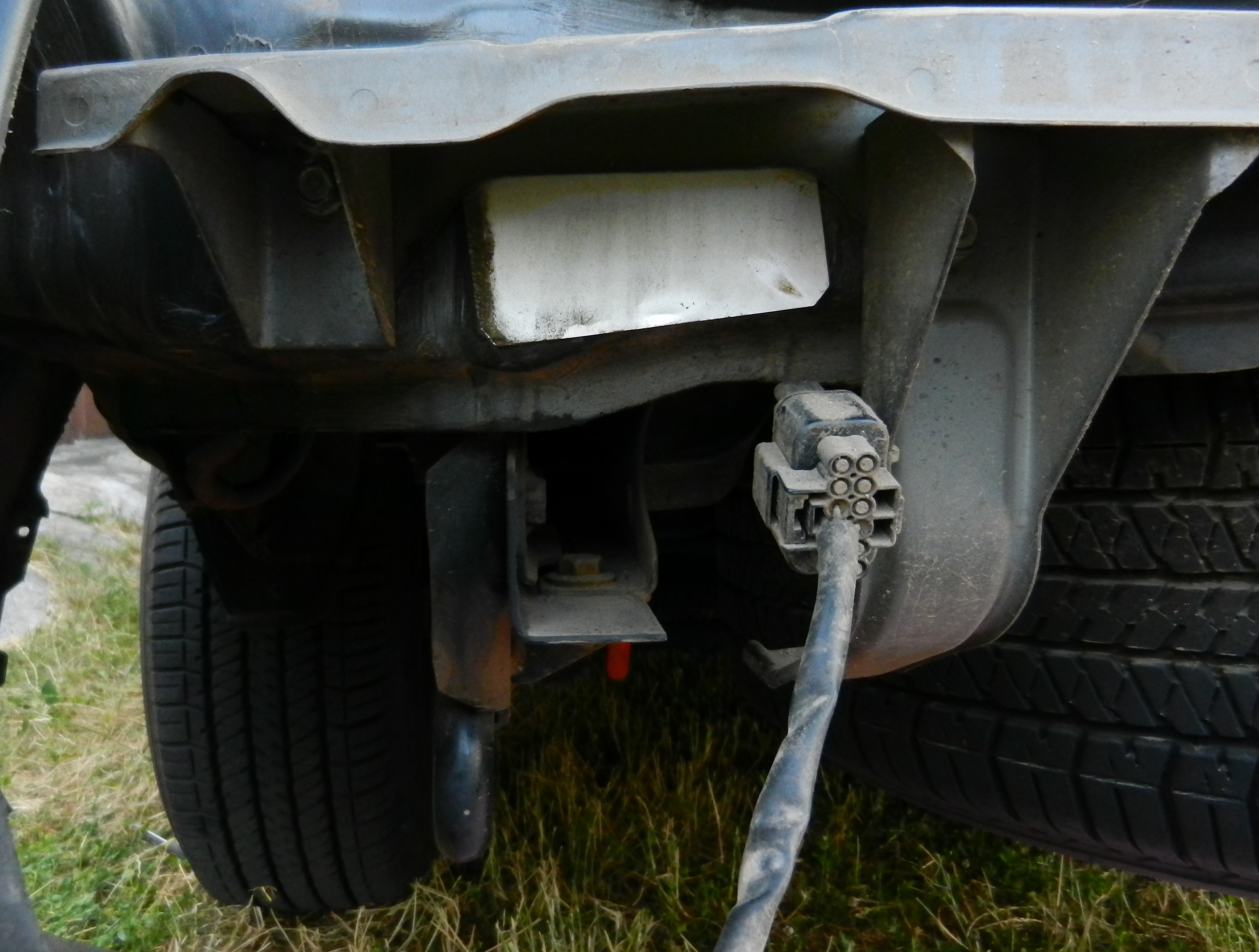

Проводка с левой стороны, подумайте, что подставить под бампер у заднего ПТФ.

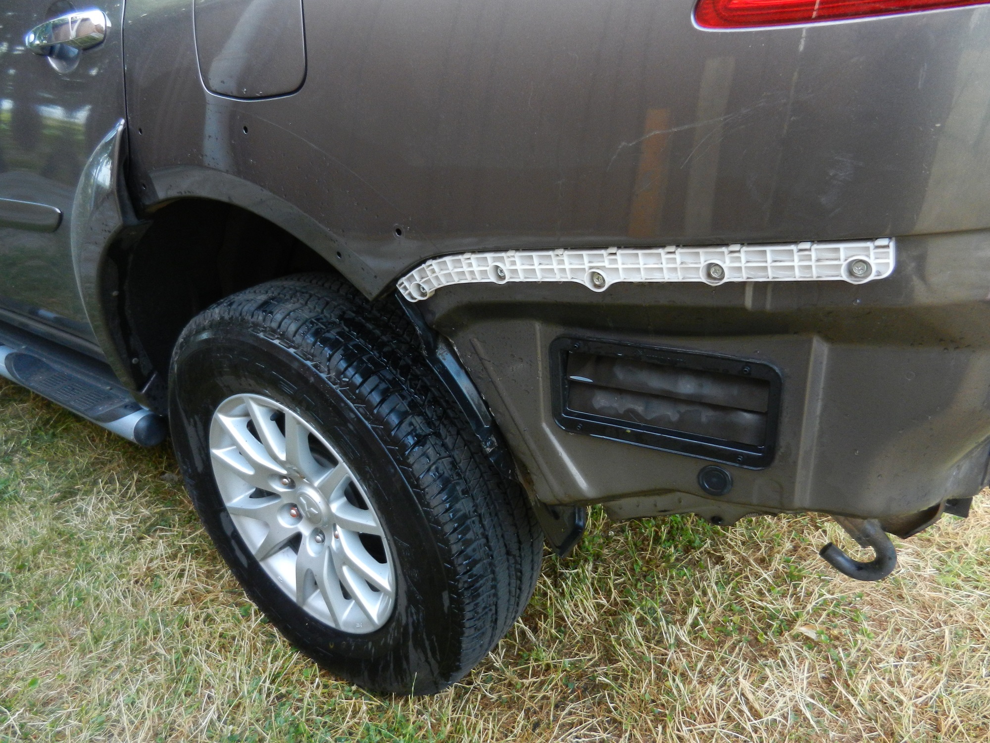

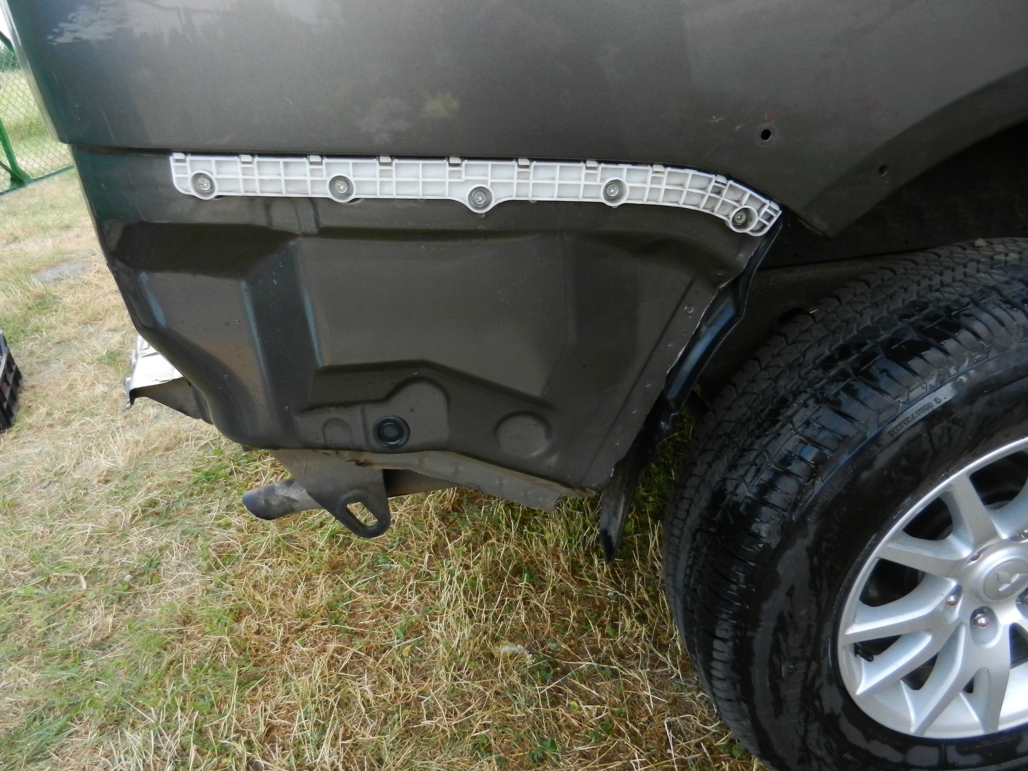

После снятия сломал несколько клипс, теперь расширитель в центре неплотно прилегает, надеюсь установка новых все исправит. В экзисте они от 35 руб. Вот расширитель с водительской стороны

Их 7 штук. В одном месте есть отверстие под клипсу, но в крыле отверстия нет

Это факт,тоже снимал и дырки в крыле нет.

По книжке издательства "монолит" после снятия расширителя надо менять резиновую прокладку. Зазор у меня после установки новых клипс по-прежнему остался. У остальных как было???

У меня что со старыми, что с новыми зазор в середине. Хоть новый уплотнитель покупай. Не дает покоя мне этот зазор
