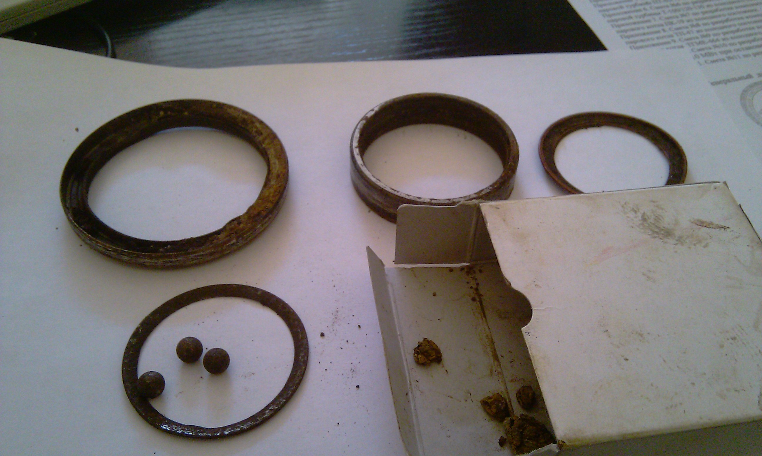

Тоже заменил сегодня... От подшипника ничего не осталось, то есть совсем ничего :nezl6: Столько звуков сразу из трансмиссии ушло, зато сколько ранее не слышанных услышал :)
chempic писал(а):от сальника осталось только название, ладно еще хоть сальник дифа был цел.
Опа, мля... я вот чё-то у себя там сальника не нашёл :]:-O: Сальник на картинке выше №32034 купить-то купил, но минут 15 разглядывал чулок и так и не понял, куда его запихивать. :%): . Народ, а есть ли там сальник??? И если есть - внутренняя поверхность сальника по какому месту работает?? по защитной шайбе?

kreblovo писал(а):Опа, мля... я вот чё-то у себя там сальника не нашёл :]:-O: Сальник на картинке выше №32034 купить-то купил, но минут 15 разглядывал чулок и так и не понял, куда его запихивать. :%): . Народ, а есть ли там сальник??? И если есть - внутренняя поверхность сальника по какому месту работает?? по защитной шайбе?
Ага, между подшипником и защитной шайбой, без него вода попадет и опять все станет так же как и до замены подшипника.

Ну вот и мне поменяли подшипник... мой развалился :*PARDON*:
