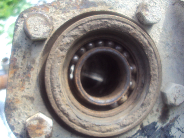

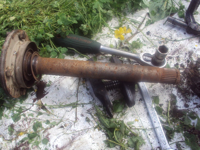

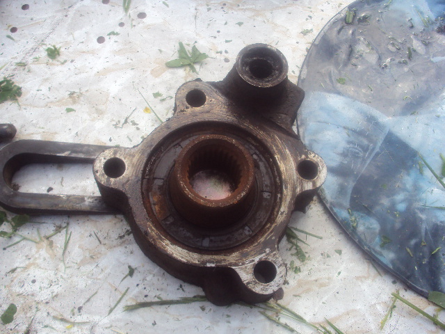

Вчера менял этот подшипник ,пришлось снимать чулок зажимать в тисках и с двух сторон кувалдами минут пять били :]:-O:
внутри всё заржавело ,остатки сальника на первой фото видны.Подшипник собрался в кучу перемычки лопнули,люфт был милиметра 4
Pajero 2 4м40 1995 акпп ss японец.V46WG SUPER EXCEED Бодик 4см Cooper Discoverer LT 33x12,5x15 ,грелка бинар-5 Санкт-Петербург

Тоже в выходные провел эту процедуру, полуось с трудом получилось выбить, подшипник остался в чулке, от сальника осталось только название, ладно еще хоть сальник дифа был цел. После замены пропали вибрации, спереди, справа при разгоне.
