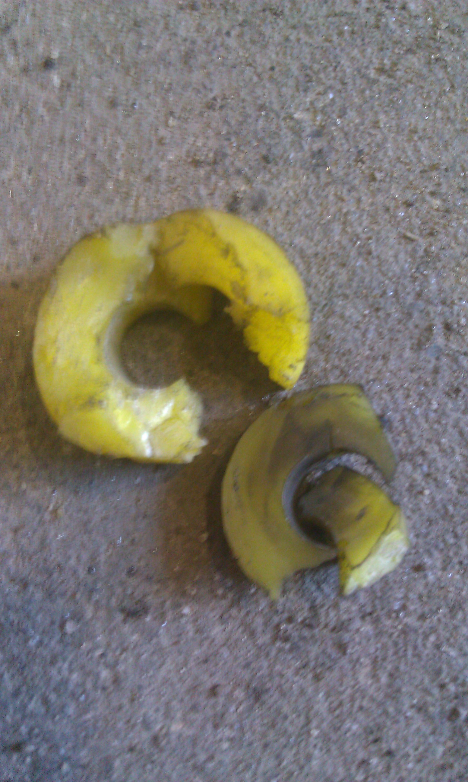

Жолтенькие - это втулки стоек стабилизаторов. там где стойки к раме крепяться. Да тут всё в скопе наверное. и дороги, и мудовая резина - более тяжёлая.

<Вавил> писал(а):А вот у меня втулки стоек разорвало просто в клочья... жаль фотки не сделал - так ох... как удивился.
Реально! Втулки стоек переднего стаба, в том месте где они к раме крепяться, просто разорвало! Обе эти втулки рваные. Пробег на них составил буквально 3000. Все остальные - в норме. Задние втулки стоек тоже в норме. Почему то только передние... Попробую именно их поставить опять резиновые. Их хотя бы в клочья не разрывало...
Это как такое может быть????!!!!!
Передние?!Правильно понял?!!

Re: Замена всех резинок на полиуретановые, проверил
Да всё верно. Маленькие которые. Под стойку стаба

viktor292 писал(а):<Вавил> писал(а):А вот у меня втулки стоек разорвало просто в клочья... жаль фотки не сделал - так ох... как удивился.
Реально! Втулки стоек переднего стаба, в том месте где они к раме крепяться, просто разорвало! Обе эти втулки рваные. Пробег на них составил буквально 3000. Все остальные - в норме. Задние втулки стоек тоже в норме. Почему то только передние... Попробую именно их поставить опять резиновые. Их хотя бы в клочья не разрывало...![]()

чьи втулки? мои точки опоры ходят, при чем прошли испытание 400 км жесткого бездорожья, я думал там машина развалится, но стабы целые.
Твои похоже перетянуты были, т.к. я понял если перетянешь их сразу разбивает, независимо из какого они материала. Я затягиваю их слегка, чтобы они притянулись немного к кузову и не гуляли, при такой затяжке, даже ризинки по году жили.
