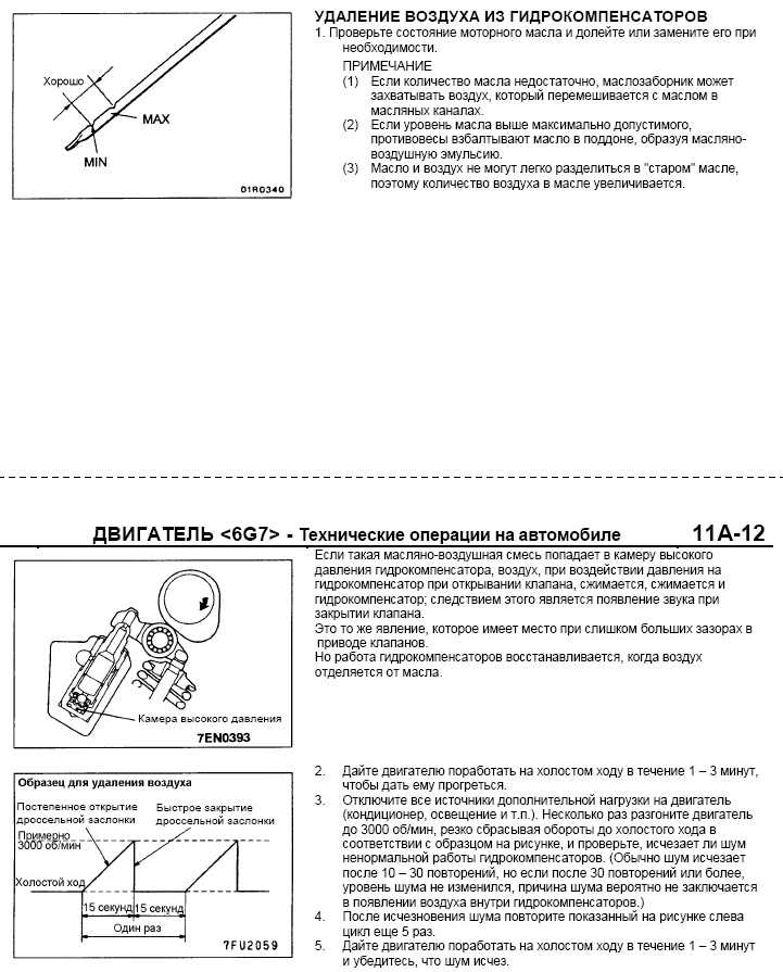

А есть на нее (процедуру) сслыка тут? Мануала нет, несколько файлов у Денвера взял, pdf, так по направлением файлов 20, довольно полезная штука, но там что-то не нашел.mservis писал(а):Вполне может из-за низкого уровня, воздуха хлебанул, эти движки не любят когда масла мало. Есть процедура прокачки гидриков в мануале, должно помочь.

Я тебе без ссылки скажуflintziba писал(а):А есть на нее (процедуру) сслыка тут? Мануала нет, несколько файлов у Денвера взял, pdf, так по направлением файлов 20, довольно полезная штука, но там что-то не нашел.mservis писал(а):Вполне может из-за низкого уровня, воздуха хлебанул, эти движки не любят когда масла мало. Есть процедура прокачки гидриков в мануале, должно помочь.
При нормальном уровне масла, держать обороты двигателя 2500 -3000 в течении пяти минут

Снупер, на протяжении 5 минут держать такие обороты, (коробка на нейтрали) коробке или там еще чему худо не будет? Я читал другую инструкцию где надо по 15 сек держать эти обороты и так раз 30.SNOOPER писал(а):Я тебе без ссылки скажуflintziba писал(а):А есть на нее (процедуру) сслыка тут? Мануала нет, несколько файлов у Денвера взял, pdf, так по направлением файлов 20, довольно полезная штука, но там что-то не нашел.mservis писал(а):Вполне может из-за низкого уровня, воздуха хлебанул, эти движки не любят когда масла мало. Есть процедура прокачки гидриков в мануале, должно помочь.![]()

Лучше уж по мануалу, за 5 мин на 3000 может и рокера набить, приходилось видеть такие рокера с набитыми канавками, такие только менять придется. Иногда может так долбить, что теже 15 сек по мануалу держать жалко двигатель.

Через пару тысяч можно менять. Если масло не качественное, то пора менять. Кастрол может с самого начала гидрики "завести" (проверенно на своем опыте дважды)flintziba писал(а):Так только 5 тышь отъездил на этом масле.
А их и не надо при ТО менять. Их меняют когда они звенеть начинают и не помогает смена масла и прокачка гидриков. Гидрики все же теперь прокачать надо, как сказали выцшеflintziba писал(а):После большого ТО, но гидрики не менял, не знал что их при ТО меняют при ольшом, а мастер не сказал.
