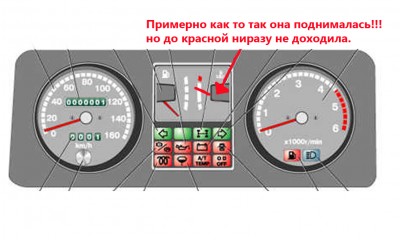

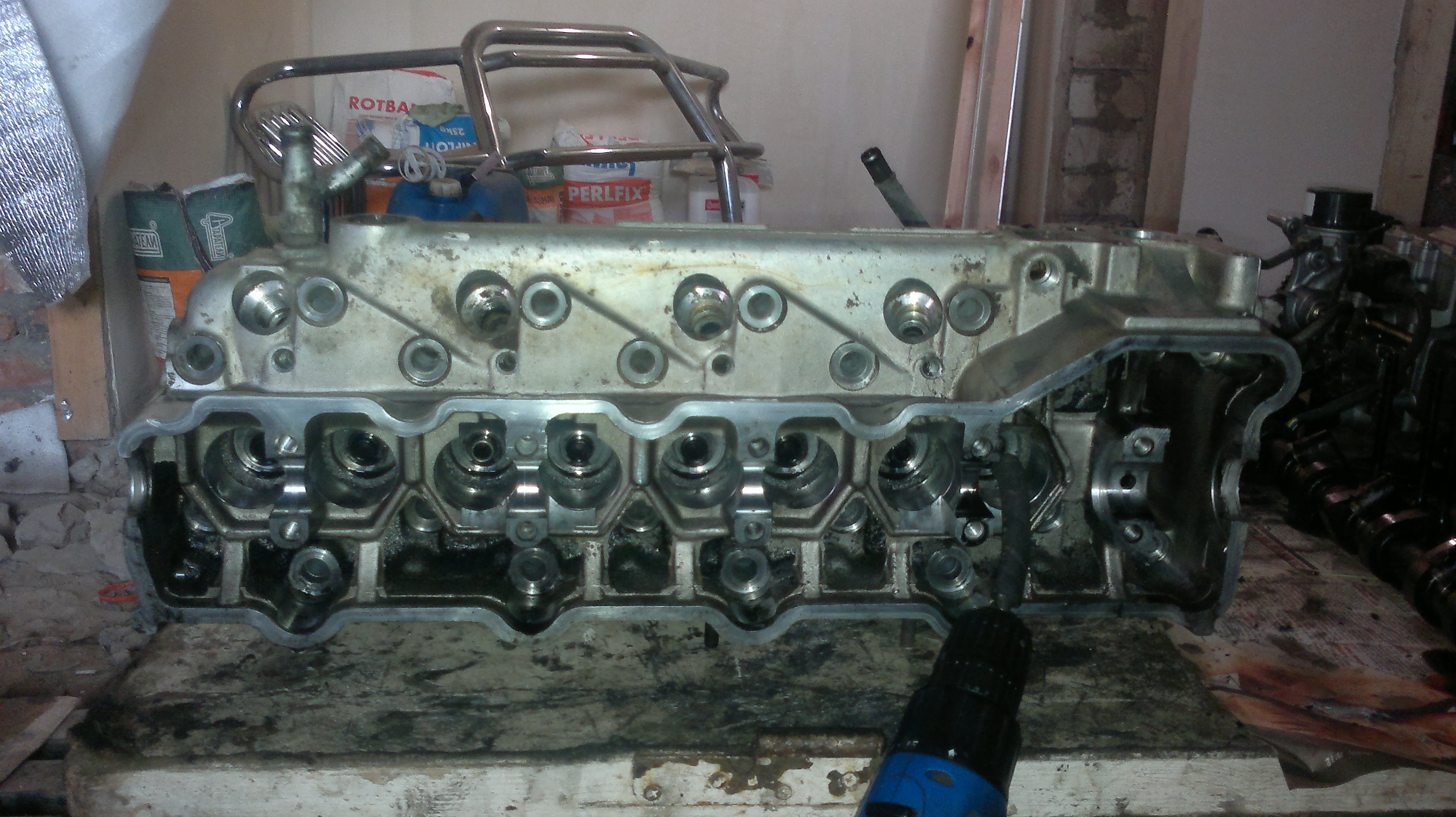

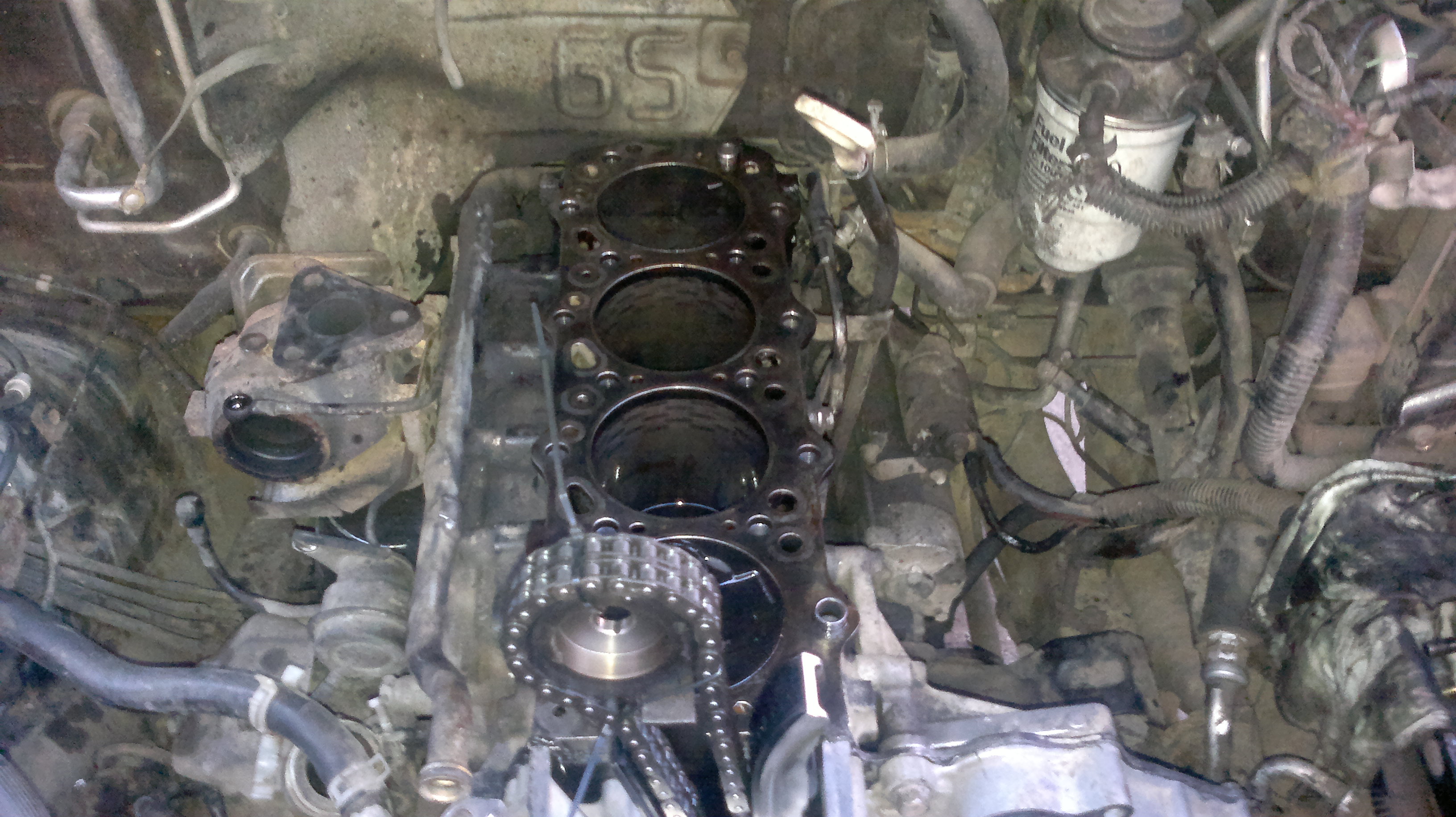

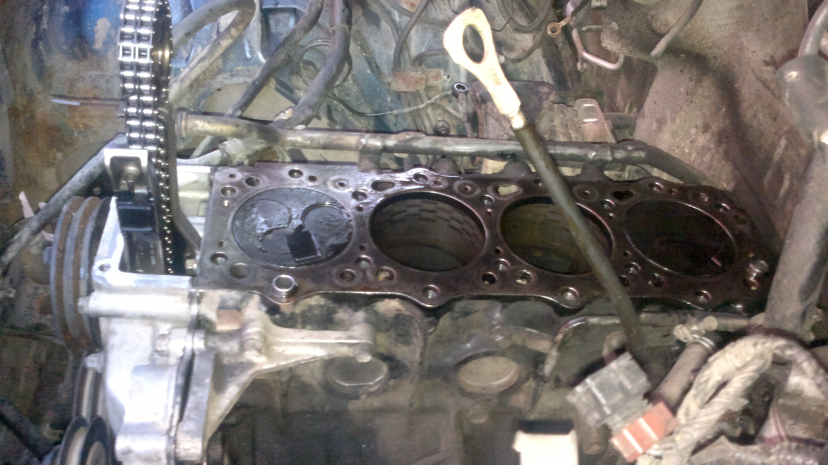

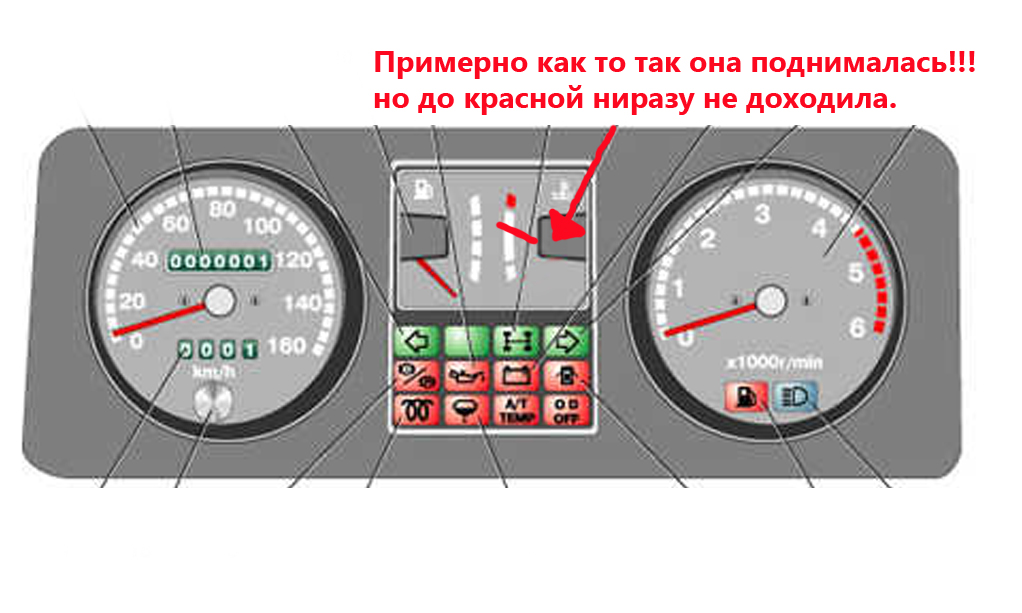

Re: Хелп!!! движок греется.
Голова в отличном состоянии, по мелочам что то есть но это не смертельно, попутно поменяли цепь и все прибамбасы, на зиму купил свечи накаливания в экзисте цена вопроса 2200р 4шт.
пы сы: мне стыдно об этом говорить но машина не грелась, Сергей сказал что это нормально когда стрелка поднимается к верху зато радиатор с внутренней стороны был забит пухом и грязью
Если не залезала в красную зону даже при длительном движении под нагрузкой - тогда нормально. Тут, скорее всего, виноват радиатор.
Согласен с коллегой. Такая же проблема была, снял голову 3-и трещены, поменял и все окей.Виктор EVA02 писал(а):верхний патрубок на горячем моторе прожимается? если тяжело, то бошка дует! у меня было похожее в том году,грелся под нагрузкой когда скорость набираешь, поменял термостат, вискомуфту, радиатор! НЕ помогло, сняли голову 4 трещины в бошке при этом ни на скорости ни в пробках не грелся! только под нагрузкой!!
в данном случае нет, но после того как Я послушал (наушники и хрень какая то) в двигателе были нехорошие стуки мне сказали что это цепь бьет. вывод ремонт и заменаsashasv писал(а):Паджеровский радиатор снимается (даже без наличия гаража) и моется "на ура". Стоило ли из за этого скидывать голову?Андрей ГУРБ писал(а):Голова в отличном состоянии, по мелочам что то есть но это не смертельно....................
