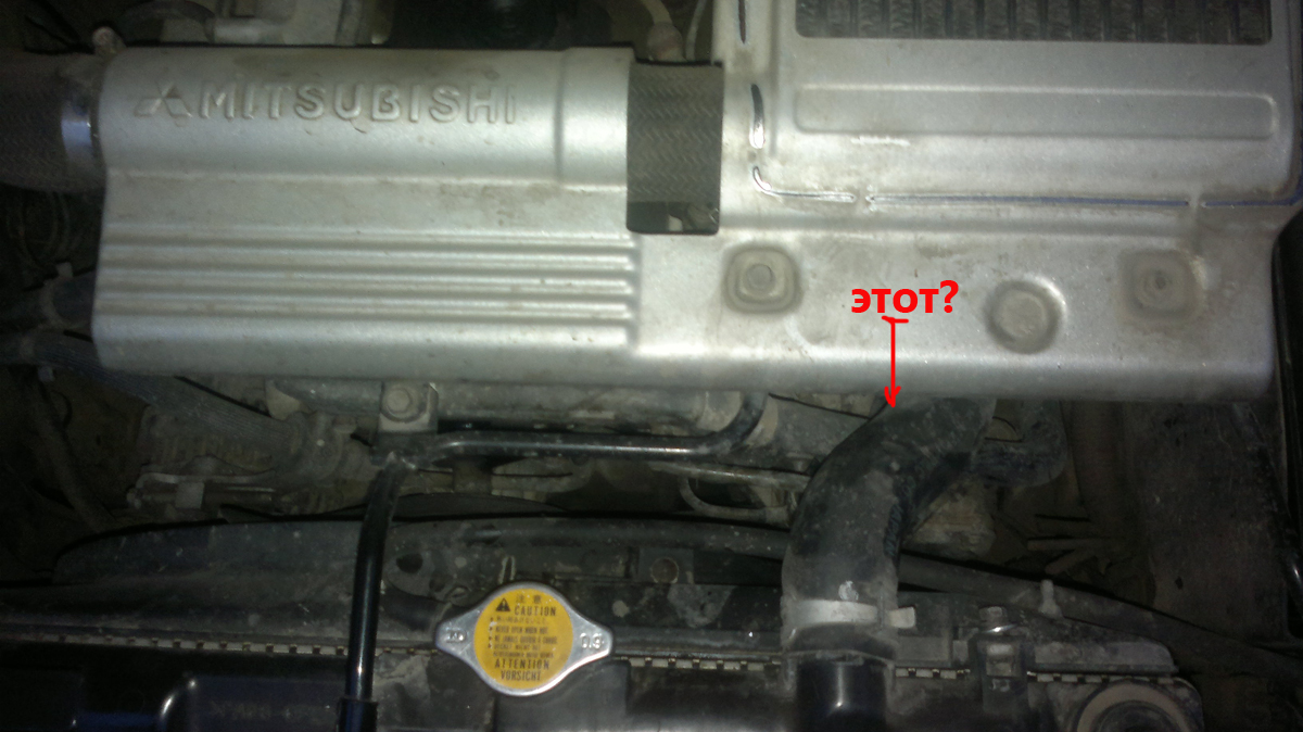

верхний патрубок на горячем моторе прожимается? если тяжело, то бошка дует! у меня было похожее в том году,грелся под нагрузкой когда скорость набираешь, поменял термостат, вискомуфту, радиатор! НЕ помогло, сняли голову 4 трещины в бошке при этом ни на скорости ни в пробках не грелся! только под нагрузкой!!

Если он то Я его рукой продавливал, жестковато но Я не знаю может так оно и надо?
Да именно этот! в расширительный может и не давить! ну или как вариант прогреть до рабочей температуры, после заглушить движок, если через 2-3 мин патрубок по прежнему жесткий значит давит,или так же после 2-3 мин открыть крышку радиатора и завести авто, если сразу начнет кипеть и бурлить то точно давит! когда все ок, антифриз начинает медленно подниматься и вытекать!

жестковат мля, :]:-O: короче теперь другой вопрос посоветуйте хорошего дизелиста!!! или сервис.

если голова лопнула то газы давит давольнотаки сильно, рвет патрубки иногда, если крышка радиатора исправна то она должна держать давление 0,9 атм и это НОРМАЛЬНО!!! т.е. при остановке двигателя в разогретом состоянии при отсутствии давления в системе охлаждения большая вероятность того что возможно местное закипание антифриза и перегрев, при повышенном давлении закипания не произойдет соответственно и перегрева тоже!
если в системе отсутствует воздух то при нагреве двигателя до рабочей температуры ОЖ вытесняется в расширительный бачек, если же из трубки бачка расшерителя идут пузырьки то это один из признаков лопнувшей головки или пробитой прокладки ГБЦ, особенно при увеличении оборотоа двигателя. правда не всегда можно увидеть пузыри в расширительном бачке, что бы разглядеть получше: условие, радиатор должен быть полон ОЖ, и так: запускаем двигатель, даем ему чуть проггреться, далее снимаем шланг с крышки расшерительного бачка и пихаем ее в прозрачную пластиковую или стеклянную бутылку наполненную водой, одной рукой придерживая бутылку другой несколько раз подкидываем обороты двигателя, если есть пробои в головку или прокладке то из шланга пойдут пузыри.
Еще один момент, естественное давление в системе поднимается по мере прогрева двигателя и максимального значения достигает при прогреве двигателя около 70-80 градусов, то если имеются пробои в ГБЦ или проклалдке ГБЦ то давление в системе охлаждения может возникнуть практически с первой минуты работы двигателя при этом не успев хоть маленько прогреться!
