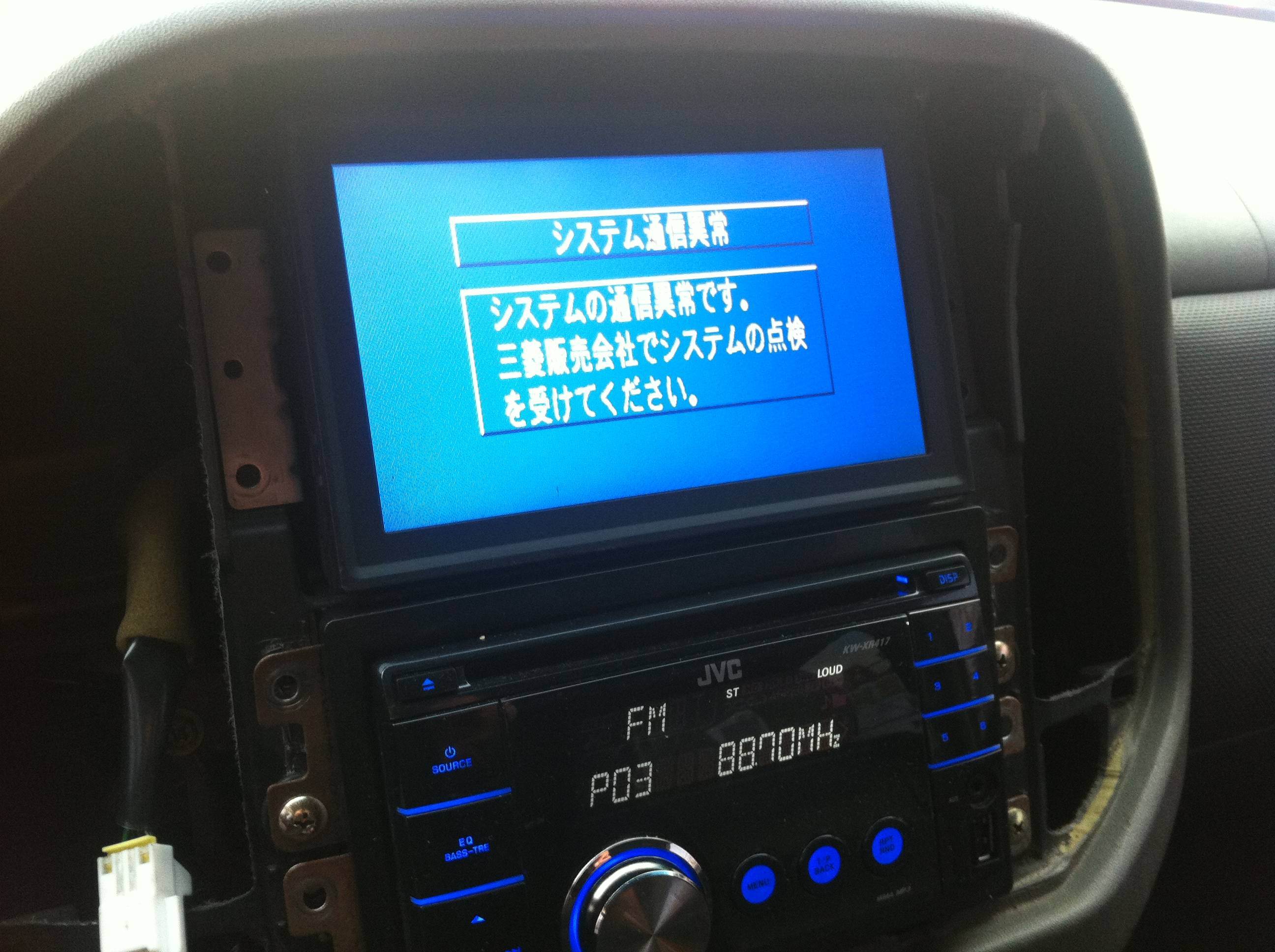

У меня стоял большой монитор, он подключен к блоку двд и навигации находящийся под пасажирским сиденьем, при отключении навигации монитор переставал работать.

в каком смысле перестал?
вапче потух или как на этом фото?

Сейчас уже точно не помню, по моему просто тух.valiok писал(а):в каком смысле перестал?

мда.... поставил я монитор и магнитолу ..... и тишина. Без блока нави работать ничего не будет! Интересно а что вы скажите про этот монитор-комп? MZ608500 его номер!
