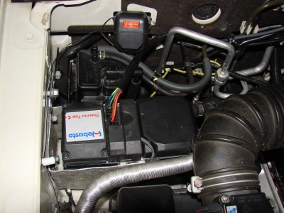

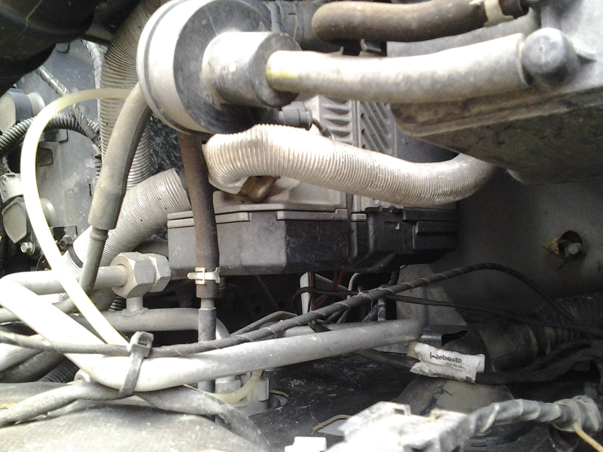

Всё сам поставил 5.2 бензин. Ушло 10 часов с изготовлением нового крепления и переносом абсорбера! Подключился с выхода двух печек в двигатель. Пока морозов сильных нет, но греет вроде как быстро!
Константin089
Сообщения: 41
Зарегистрирован: 16 апр 2011, 17:35
Мой автомобиль(и):: Паджеро 4
Откуда: Ноябрьск ЯНАО
Re: Кто ставил вебасто 5кВт???
Сообщение Константin089 »

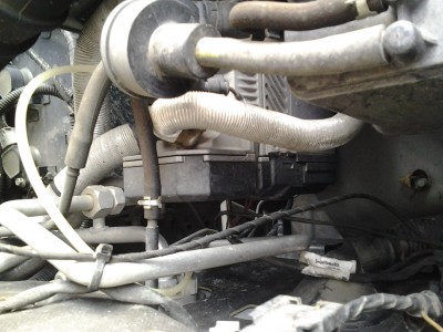

и ещё....... вывел выхлоп к коробке, там как штаное место под него есть в угол упирается!

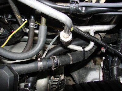

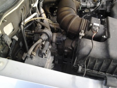

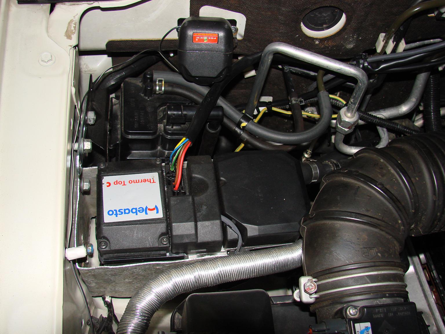

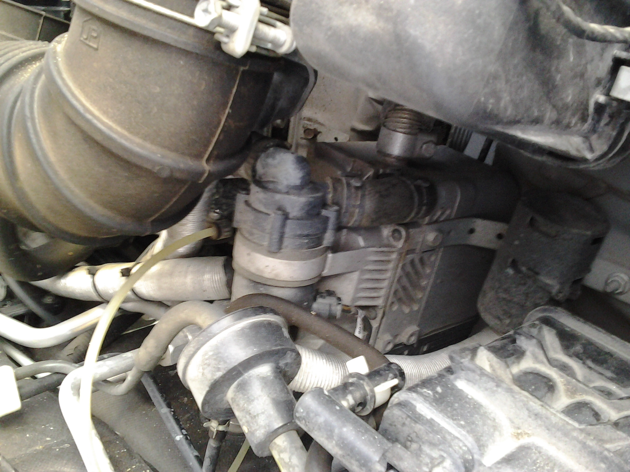

Костик, извиняюсь, сегодня только вспомнил, что у друга на 3-х литровом стоит webasto вот фотки:
Константin089
Сообщения: 41
Aleksus089 писал(а):Костик, извиняюсь, сегодня только вспомнил, что у друга на 3-х литровом стоит webasto вот фотки:
Да как раз во время! кстати, мне показалось очень быстро греет, наверно можно было ставить 4,2 кВт. Мы то с печки на движок сразу подключились. Что у твоего друга наоборот он стоит вверх тормашкой то? надо у него узнать как он к системе охладждения подключился???
ALEХ-Z
Сообщения: 158
Зарегистрирован: 05 ноя 2010, 17:40
Мой автомобиль(и):: PASSAT
Откуда: ЮЗАО
Сообщение ALEХ-Z »
Очень удачное место установки :*THUMBS UP*: (на бензинке единственное место для котла под капотом),а шланги вроде как идут непосредственно ко входу салонной печки.
ALEХ-Z писал(а):Очень удачное место установки :*THUMBS UP*: (на бензинке единственное место для котла под капотом),а шланги вроде как идут непосредственно ко входу салонной печки.

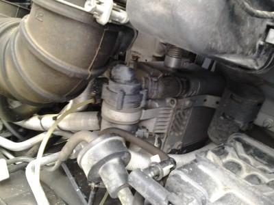

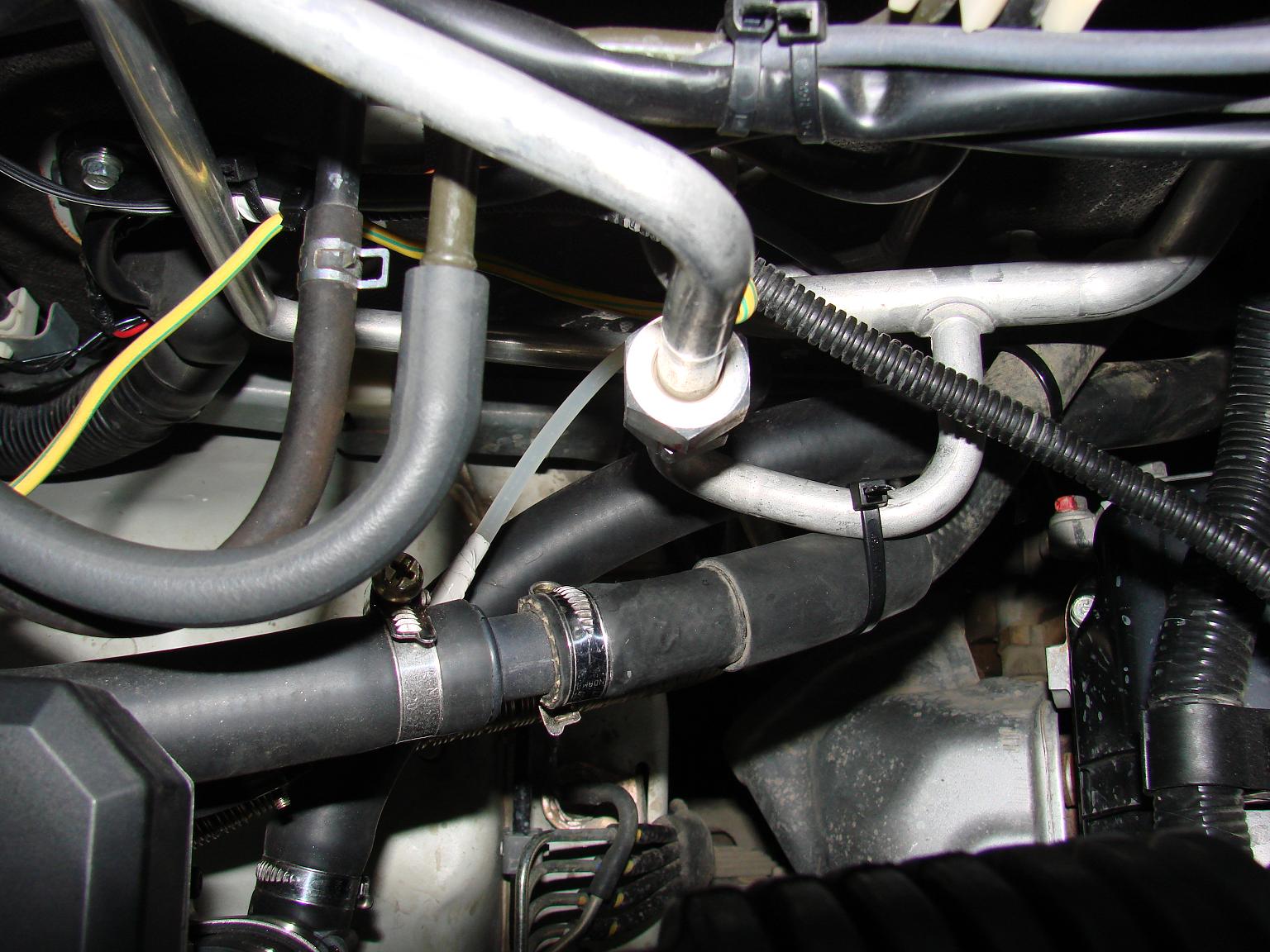

Я взял с выхода обеех печек в двигатель (снизу) и антифриз заменил + концентрат чтобы зимой не воздушило. Поставил датчик температуры двигателя и запуск от сигналки полный контроль!
Константin089
Сообщения: 41

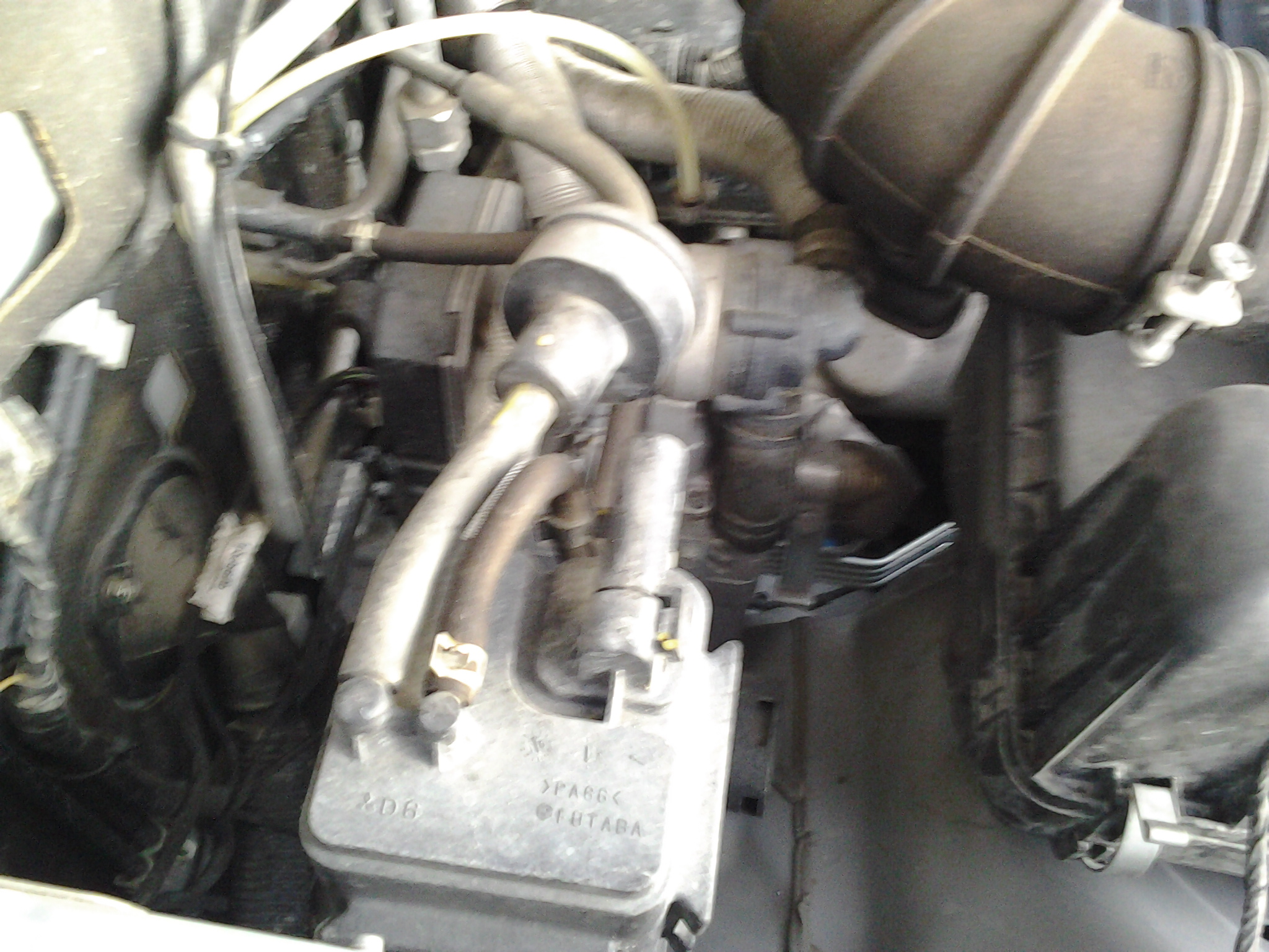

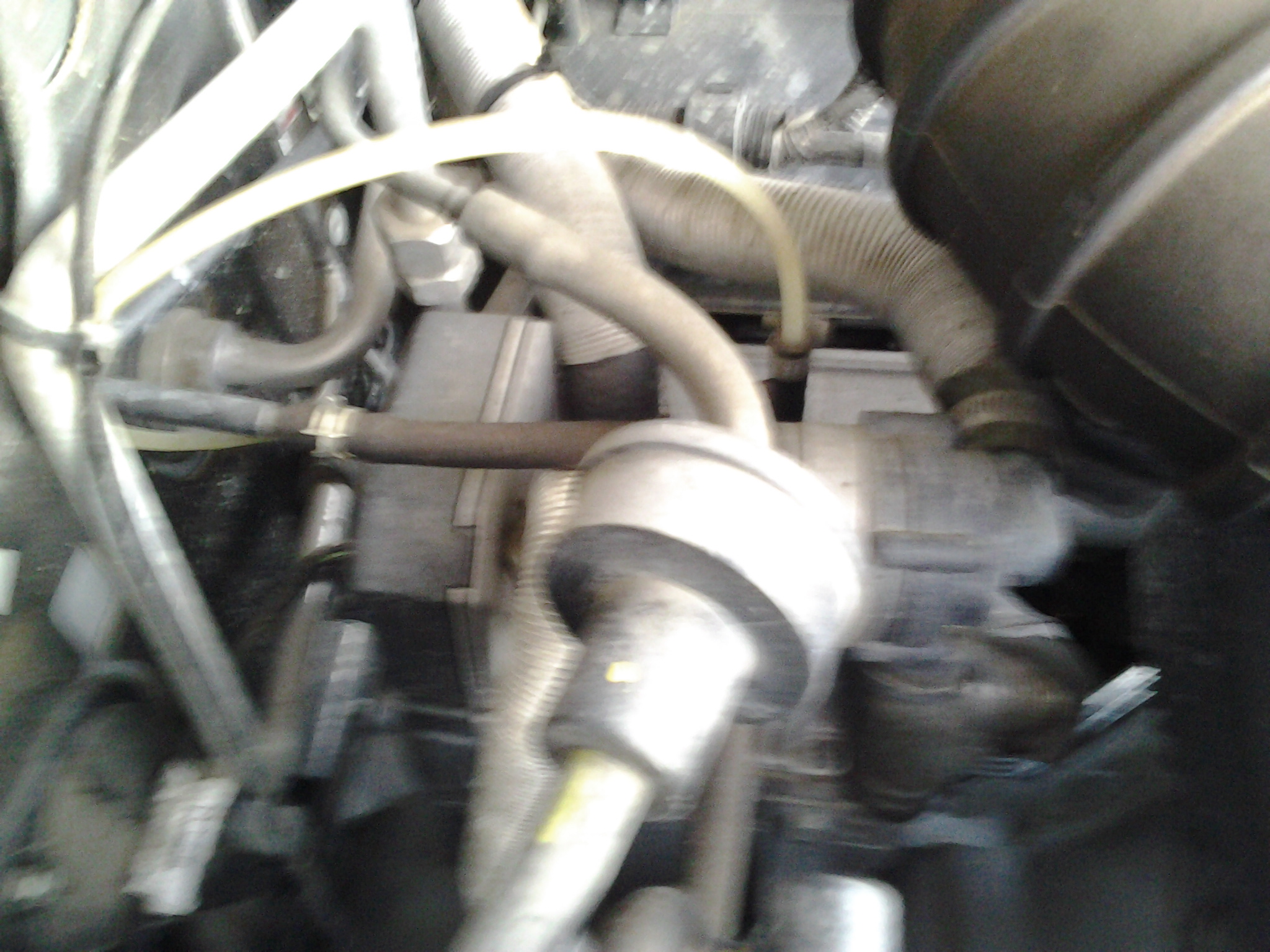

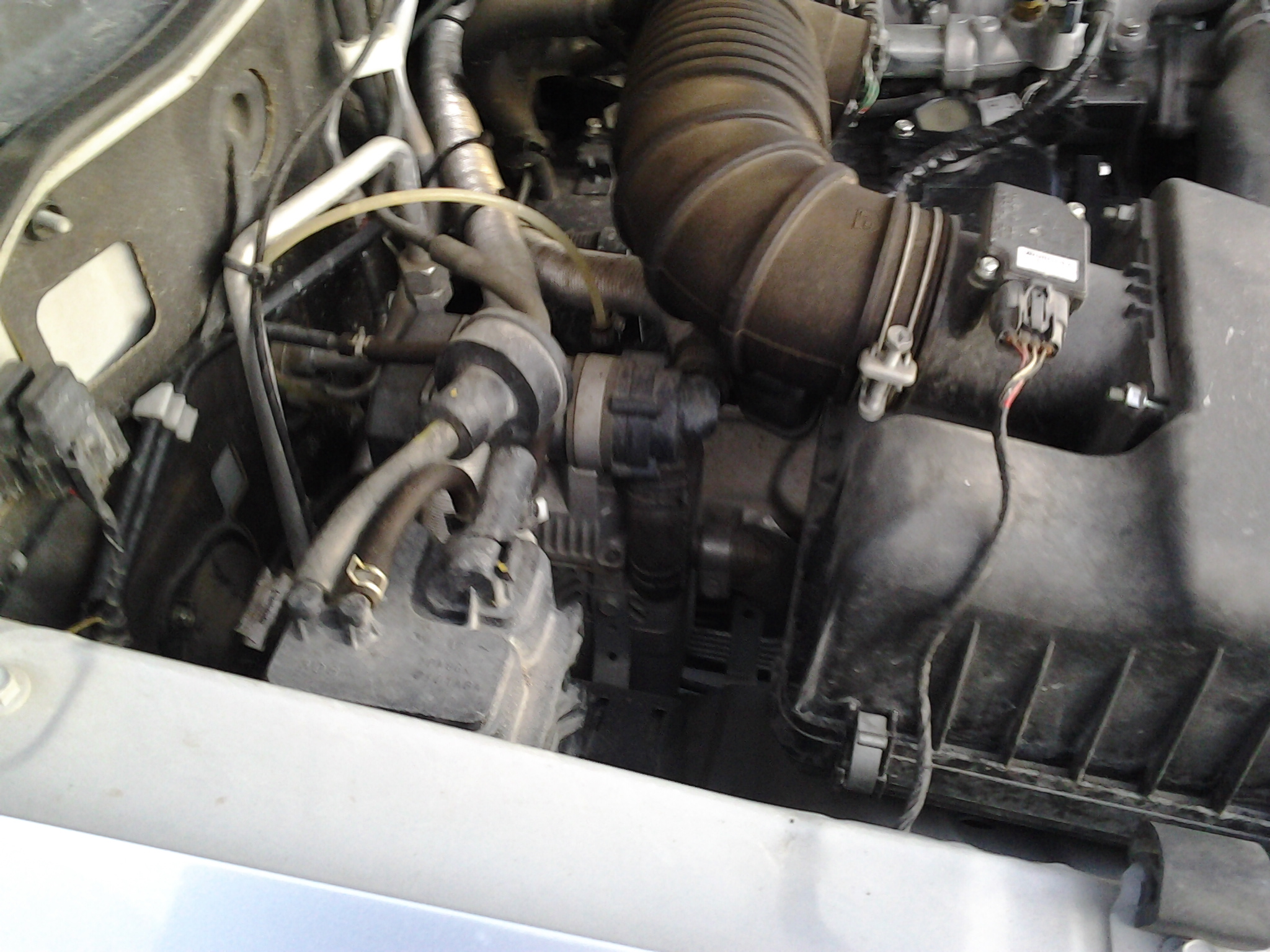

Добавляю фото
Место установки, пришлось изготовить новое крепление и перенести абсорбер

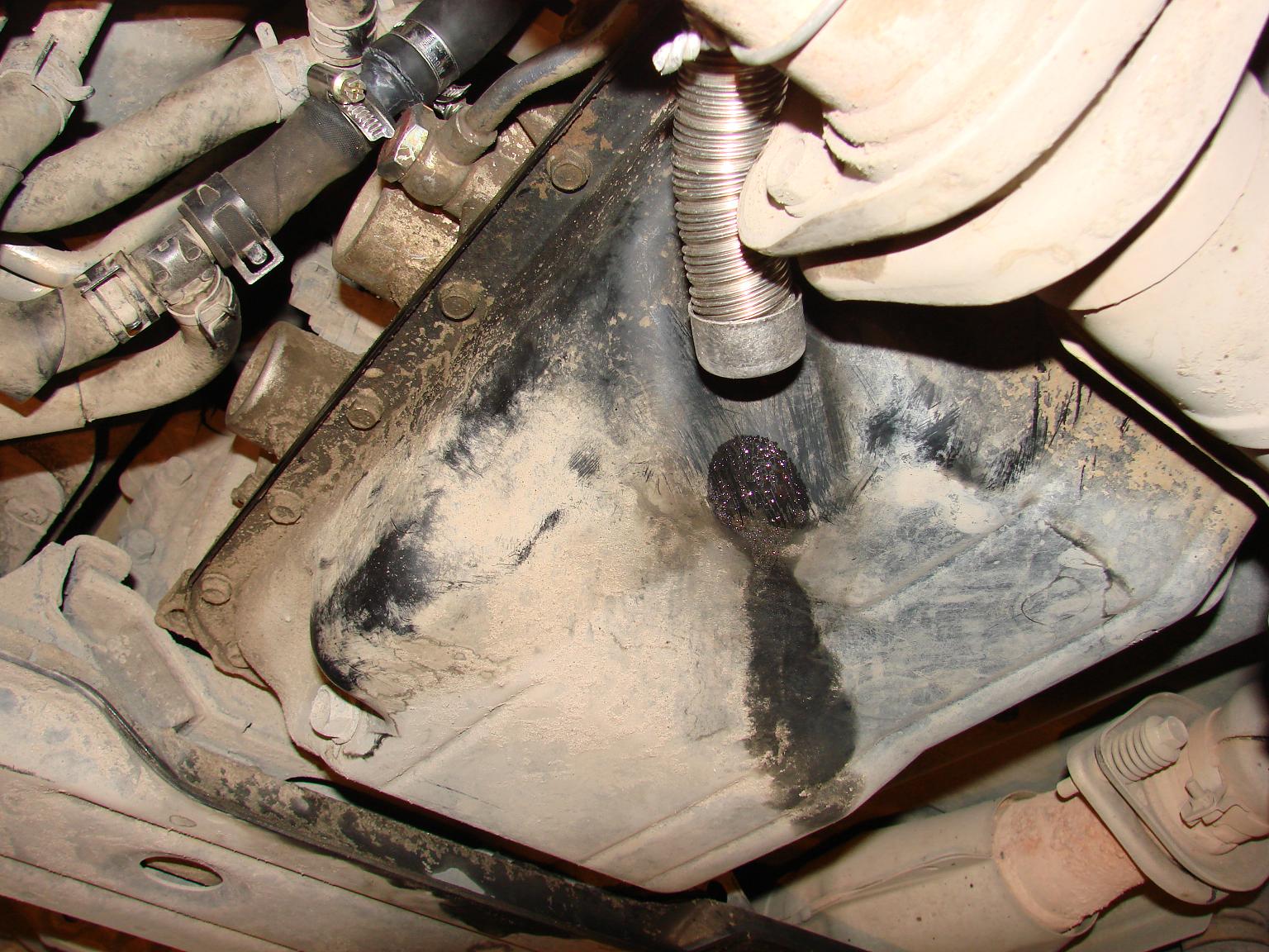

Выхлоп на подогрев коробки и место соединения патрубка (выход с обеих печек в котёл)

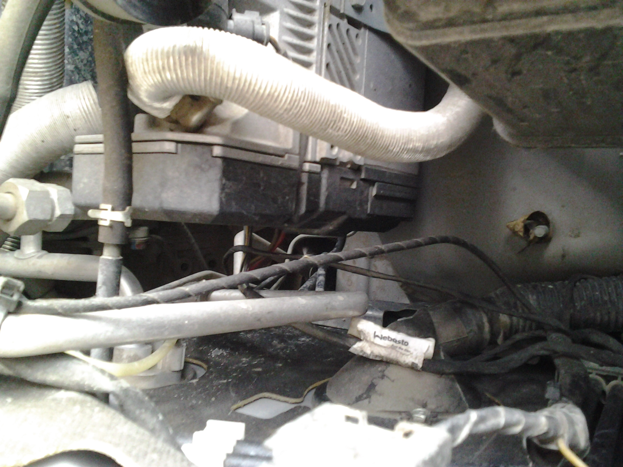

Выход с котла в двигатель

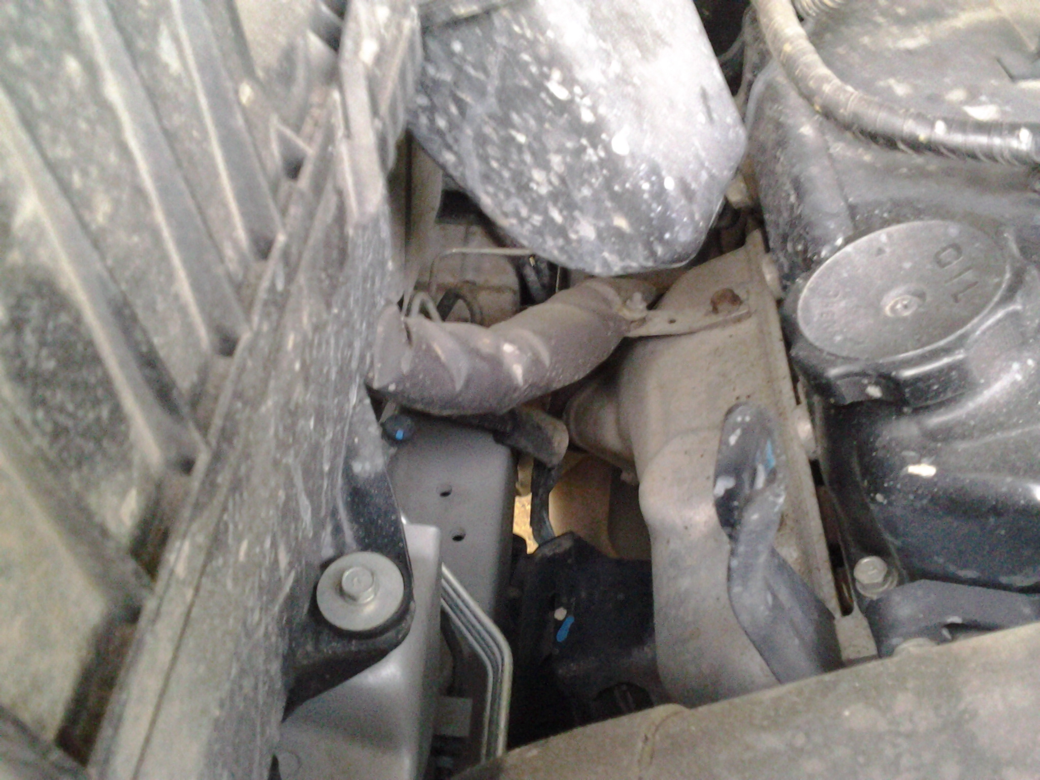

*Dutov* писал(а):У меня на штатном месте стоит возле второго аккумулятора, запитана на теплообменник, поэтому никакого клапана не нужно, если ставить на бенз, то скорее всего понадобится иначе в движении печка работать не будет у меня так было, потом переделал.
Про теплообменник можно поподробнее? А то я установил также возле второго аккум., вебаста греется сильно. Никто не подскажет это нормальный её режим, или надо какой нить тепло отражатель мудрить? От двиги видимо нагрев идёт, т.к. расположен рядом.

подниму, дак надо отражатель мудрить?
