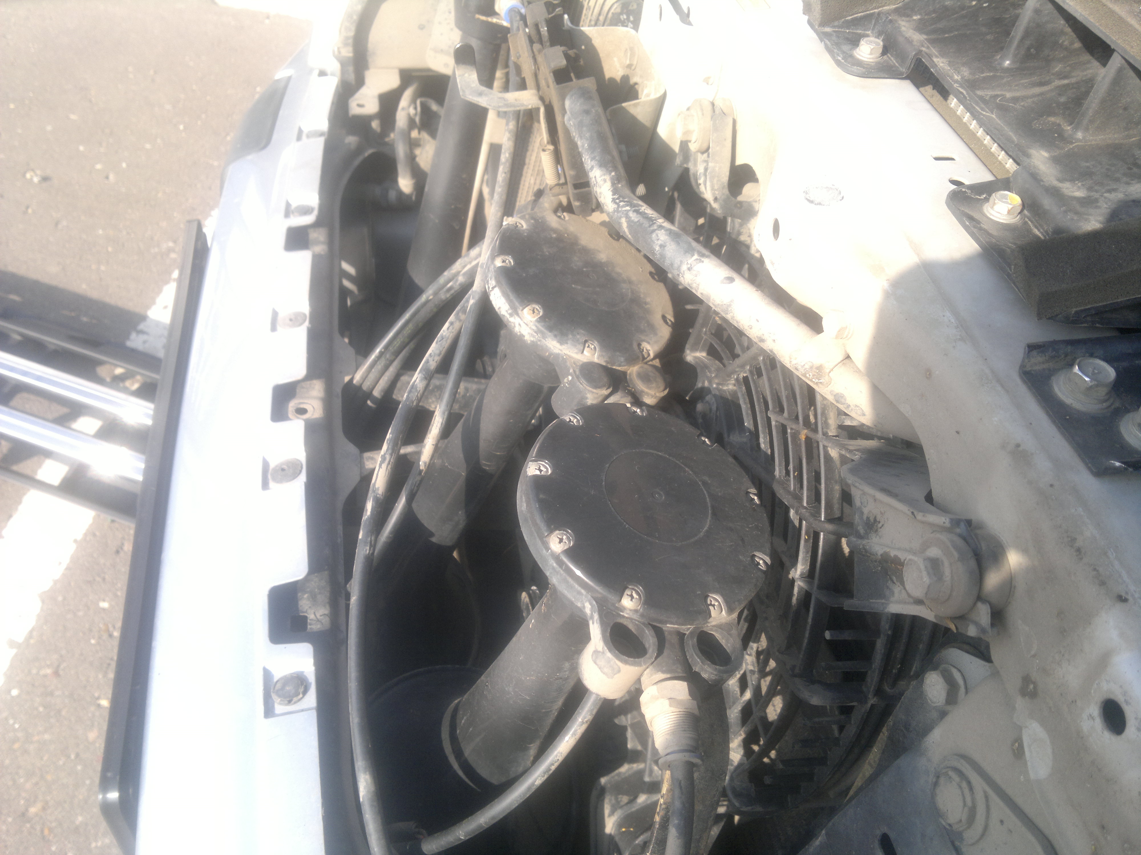

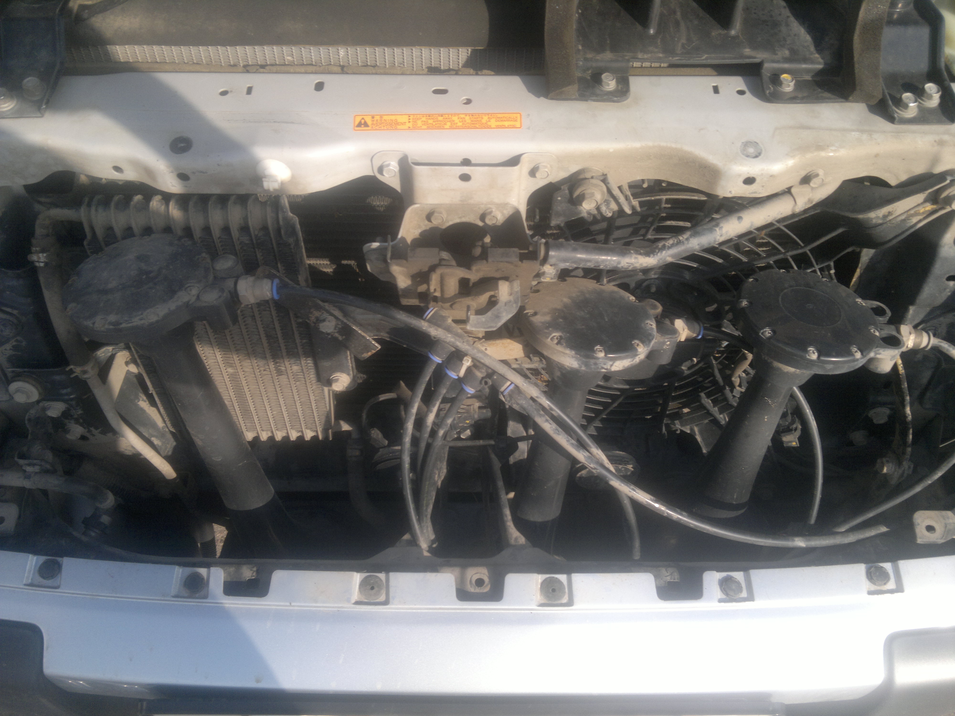

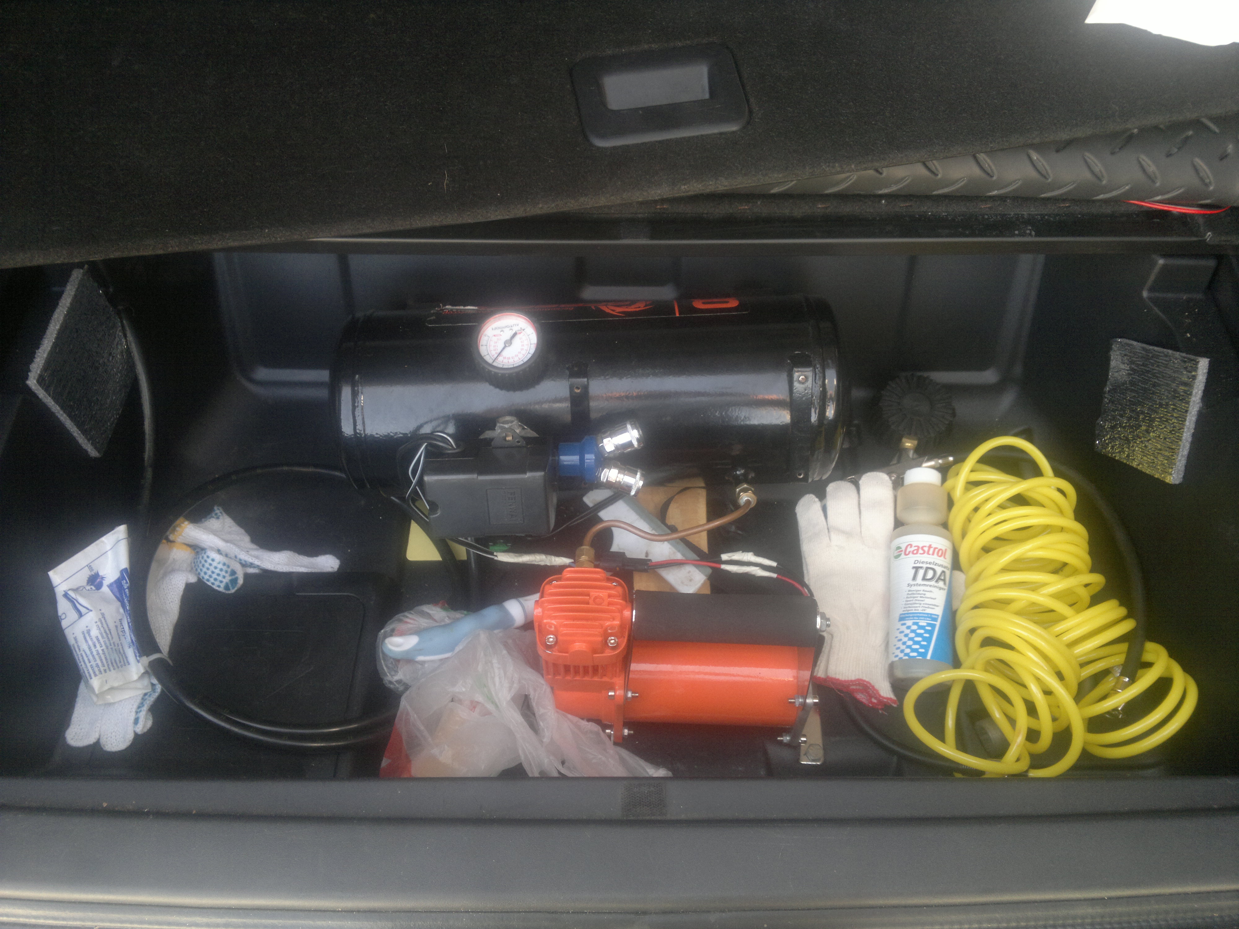

а я отдельно поставил воздушные гудки! компрессор и ресивер в нишу 3го ряда сидений , 9 атмосфер на выходе 3 раструба, результат превзошел все ожидания!

А под капотом местечка не нашлось? Объемный компрессор? Тянуть-то воздуховод из конца в конец машины не близко.kan696 писал(а):а я отдельно поставил воздушные гудки! компрессор и ресивер в нишу 3го ряда сидений , 9 атмосфер на выходе 3 раструба, результат превзошел все ожидания!

Так то цена вопроса другая, да и монтироваться удобнее под капотом))) Если ставить пневмосигнал, то подобный этому http://udtuning.ru/masterskaya/uddop/us ... mosignala/ или http://www.hadley.ru/ , но за такие деньги проще установить СГУ.kan696 писал(а):а я отдельно поставил воздушные гудки! компрессор и ресивер в нишу 3го ряда сидений , 9 атмосфер на выходе 3 раструба, результат превзошел все ожидания!

Под капотом места нет!!! А вот перед радиаторами хоть завались!!!
Гудки собирал самостоятельно (план в голове давно созрел )!! скажу сразу HADLEY отдыхает! друг купил HADLEY вместе с установкой отдал 45рублей я все покупал отдельно отдал 18р, мы делали тест шумомером: hedly 115dB самопал 135dB. СГУ вне закона, а это все законно да и эффект лучше!
