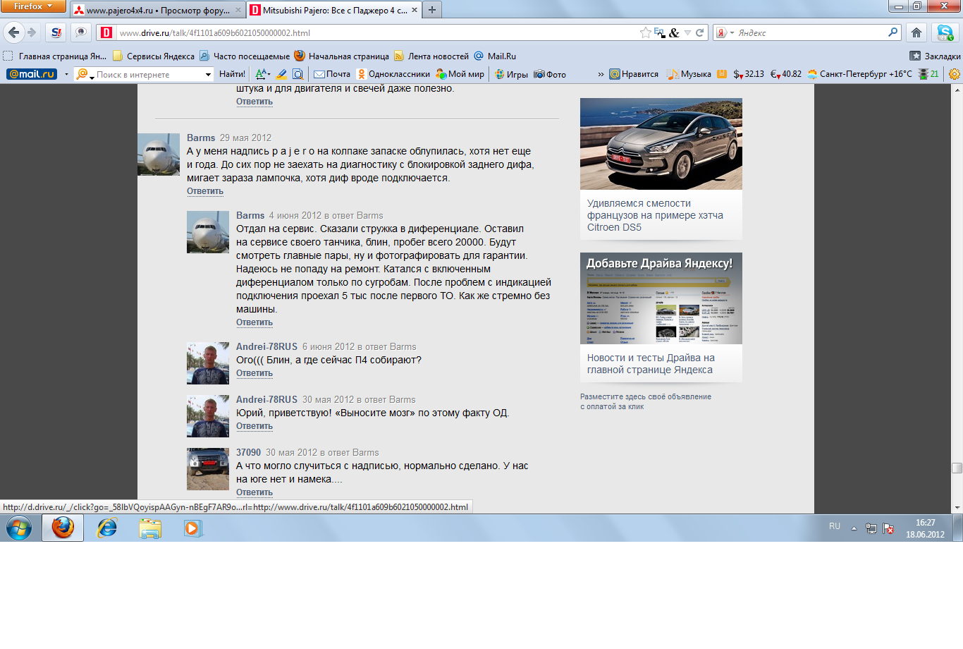

а я уже не однократно рассказывал про своего товарища, в прошлом яростного адепта паджеро, 2 года машине, грязь не видела никогда, заезд в снежную кашу по ступицу, прощай передний редуктор. Стоял чуть ли не полгода у официалов, после давления на инженера по гарантии был снят редуктор с выставочного экземпляра и установлен товарищу. После этого продал машину и при упоминании Pajero IV плюется
