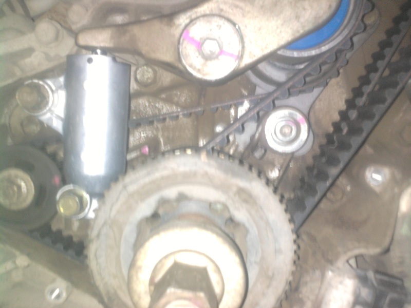

Боец писал(а):Значит все грамотно.. Теперь интересны мнения уже испытавших отсутствие валов.
А вроде два вала вращаются в одну сторону.... :*YES*:
На 100% уверен, что верхний вал вращается по часовой стрелке, т.к. сам крутил колено и смотрел,
а вот нижний вал смотрите по фотографии, вроде тоже по часовой крутится
Так что даже незнаю.... :*SCRATCH*:

Не, все правильно, там через шестеренку крутит в обратную сторону.

Я правильно понимаю-ремень уравновешивающих валов тот который ближе к передней плите мотора(за ремнем ГРМ)?
Логика-если один из шкивов одним ЗУБЧАТЫМ ремнем(при условии,что зубчатая поверхность только по одной его стороне) вращает сколь угодно валов,то вращаемые будут иметь направление ведущего шкива...,по другому быть не может!

Боец писал(а):Я правильно понимаю-ремень уравновешивающих валов тот который ближе к передней плите мотора(за ремнем ГРМ)?
все верно, при условии отсутствия передаточной шайтан-6-ренки
Снаружи все правильно шестерёнки крутятся в одну сторону. Внутри валы, левый по ходу, правый против

SoundSpeed писал(а):Всё сделали. Ремень не порвало, но срезало все зубья. В итоге по гарантии заменён этот ремень, а заодно ГРМ и натяжитель ( в качестве моральной компенсации ))))))
Теперь снова двигло шепчет )))))
Пробег 70 тыр.
Твоей машине, вернее твоему мотору, вернее самому тебе ОЧЕНЬ ПОВЕЗЛО!!!
Обычно, когда срезает все зубья, ремень долго не ходит и в итоге попадает под ремень ГРМ!
Машину не перегревал в горах?
SoundSpeed писал(а):В общем поездил я денёк считай что без ремня....
Ощущения я вам скажу не очень. Холостые дёрганые, машину подколбашивает, хотя сами обороты по тахометру ровные. Разгон тоже упал. Не снимайте ремень. Он нужен....
А я то и не знал ::-D: ::-D: ::-D:
