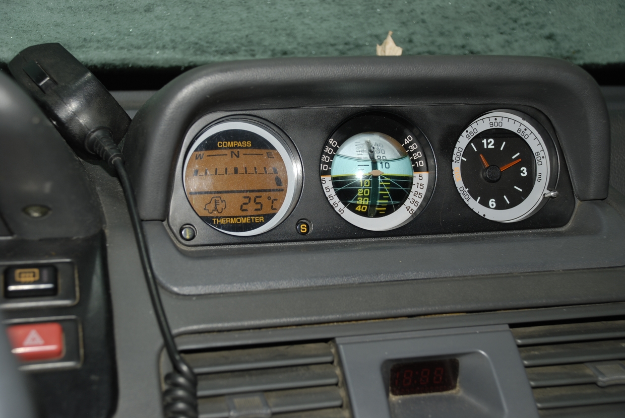

а я просто кидаю между козырьками приборки и доп приборов...
на особо больших кочках - стряхивается...
на прочих - нормально... :*DONT_KNOW*:

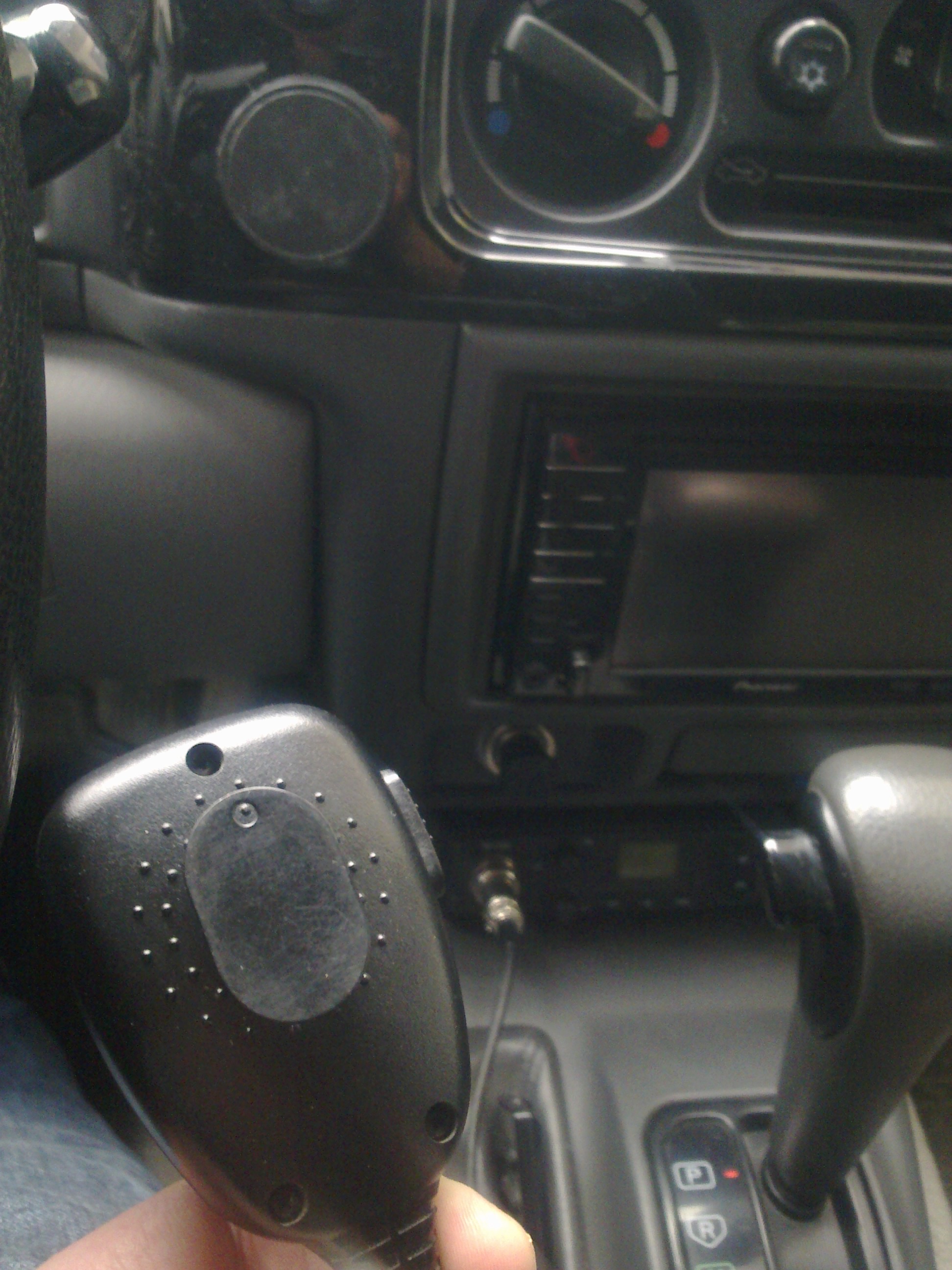

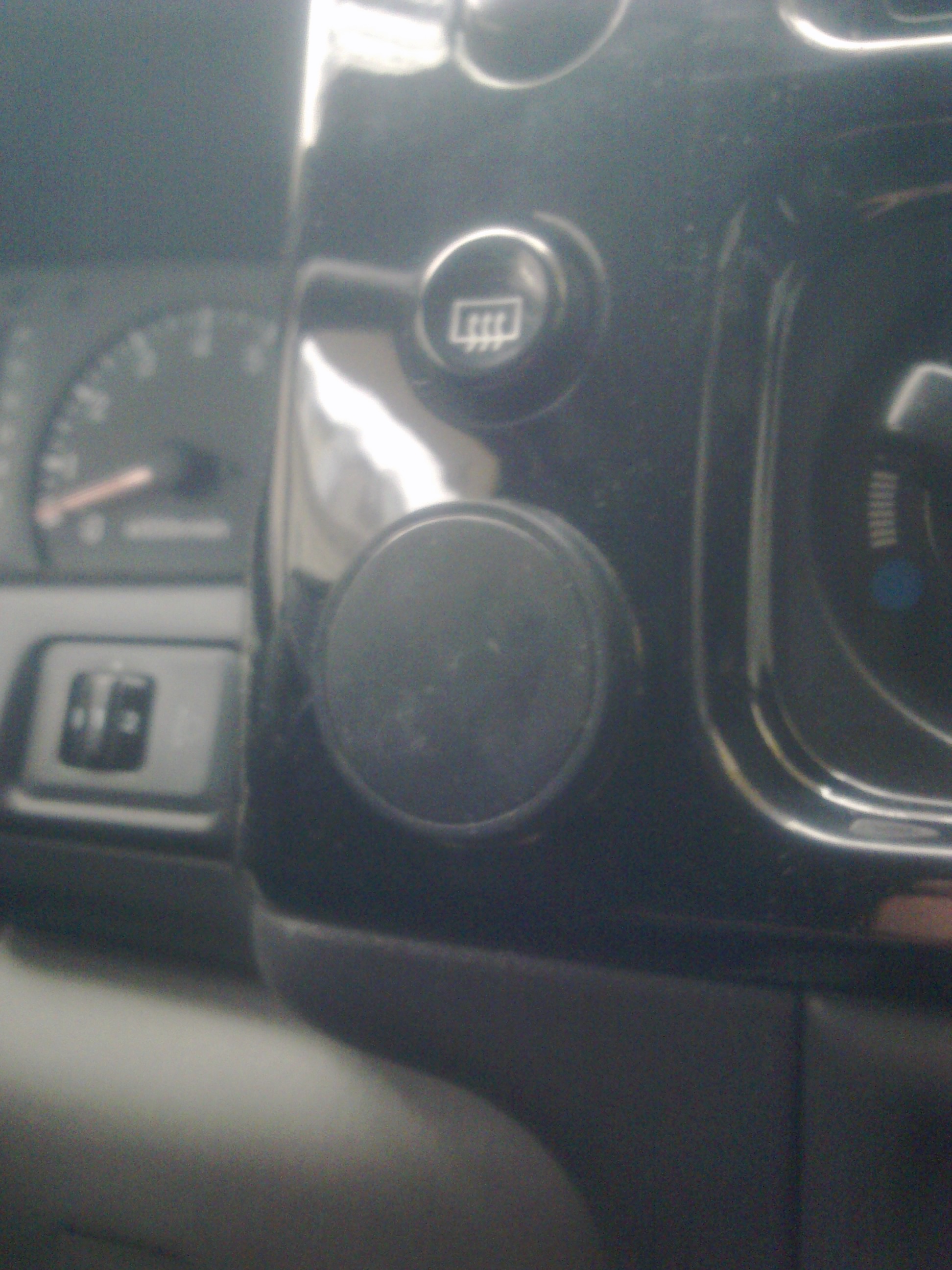

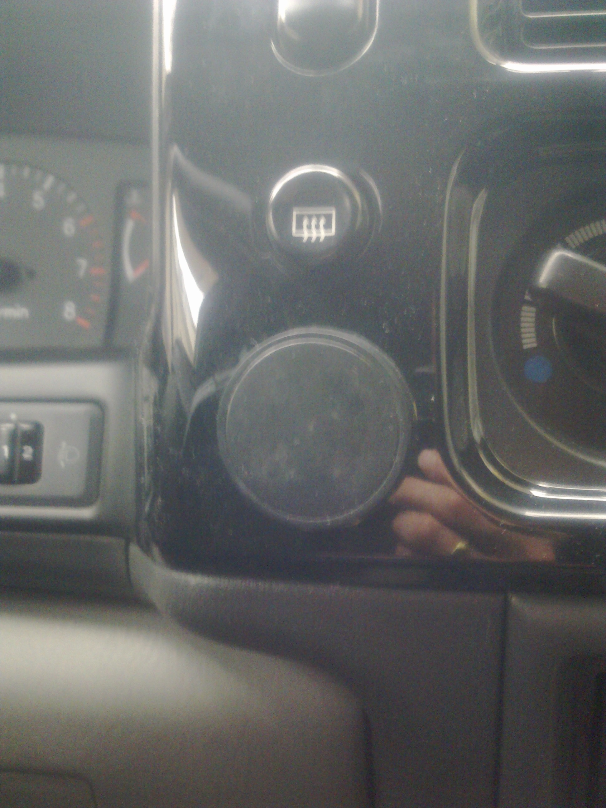

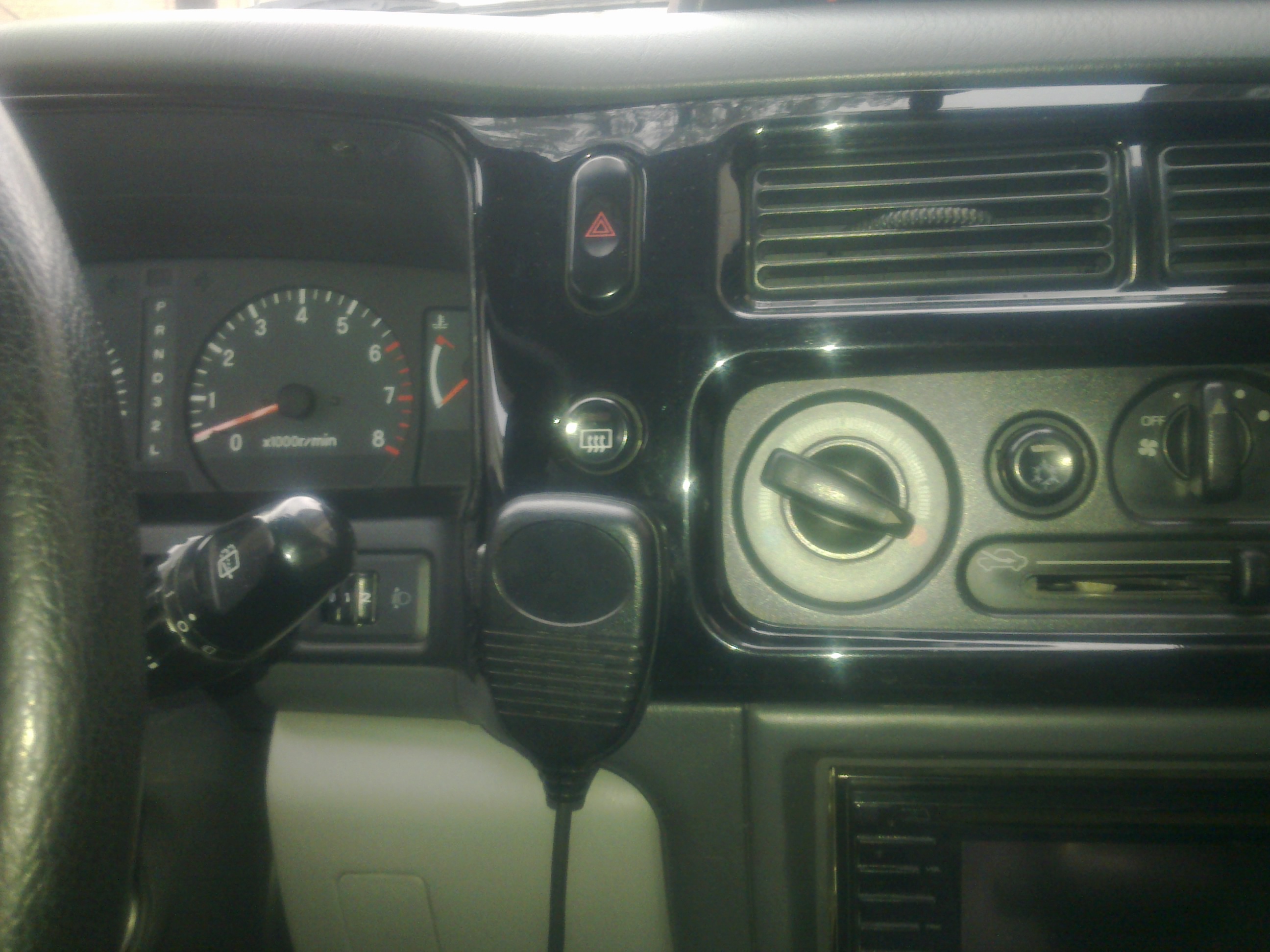

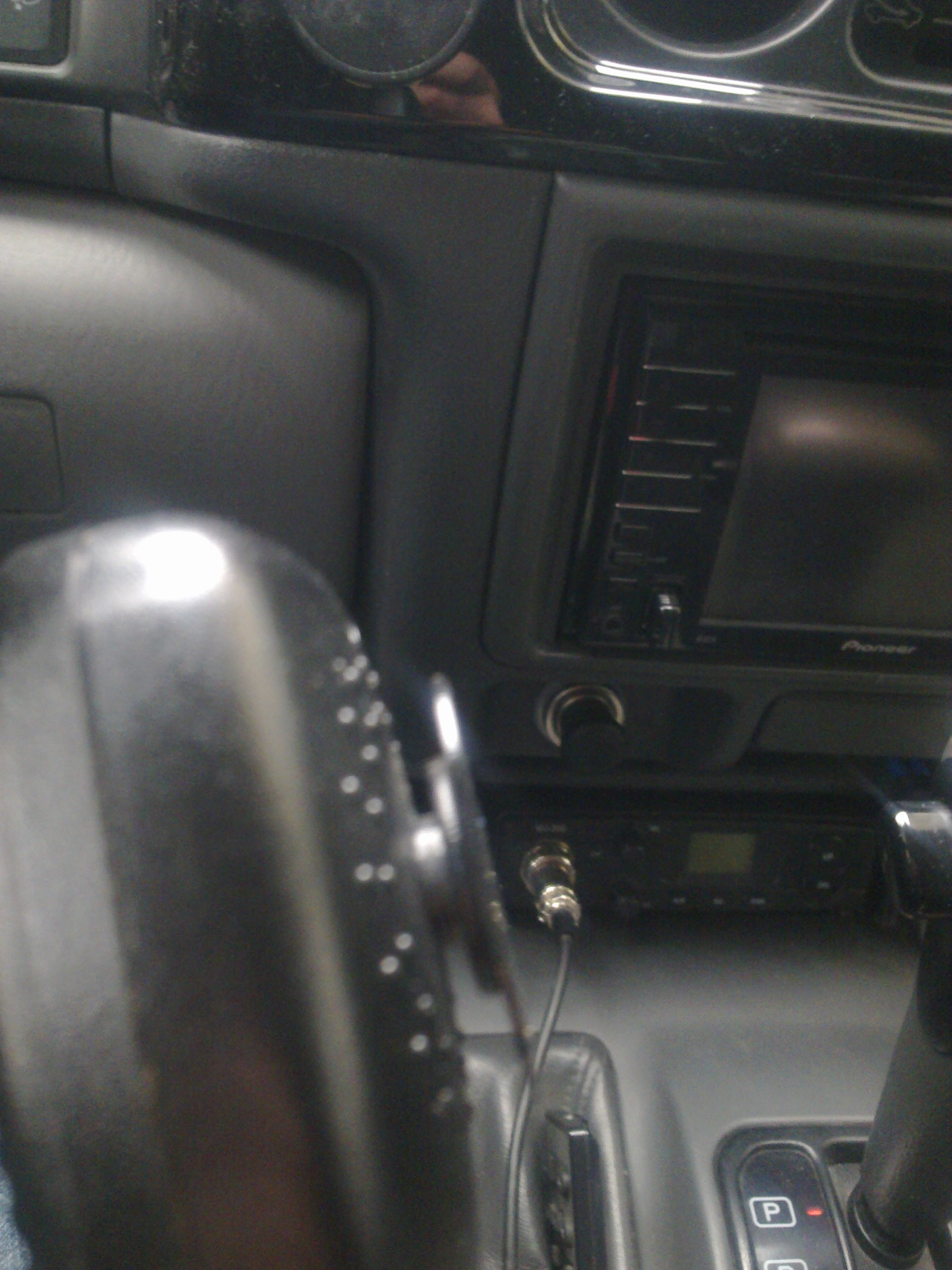

Привет всем! У меня МПС! С правой стороны от руля есть клавиша А/Т я ей ни когда не пользуюсь,снял её за ненадобностью и аккуратно обмотав шумоизоляцией не отсойдиняя от разъема положил внутри самой панели! Далее сходил на авторынок и приобрел магнит для телефона диаметром 3см! Затем отодрал заводской скотч и приклеил 3М и поместил магнит на отверстие клавиши,вторая часть ,которая шла в комплекте с магнитом была приклеина на саму тангенку супер клеем (на тангенке пенек надо выровнять напильником,чтоб не был полукруглым)!
Плюсы в таком креплении: В условиях бездорожья не надо искать усики и пытаться на них попасть тангенкой,потом еще и промазать,и в заключении уронить под ноги испачкав в муляку - надо просто швырнуть её в сторону магнита и она сама прекрасно прилипнет!

Вот фоты! )))
Внешний вид из салона
Сам магнитик
Сам магнитик
Опять магнитик
Опять магнитик
Плашечка на тангенке
Плашечка на тангенке вид сбоку
