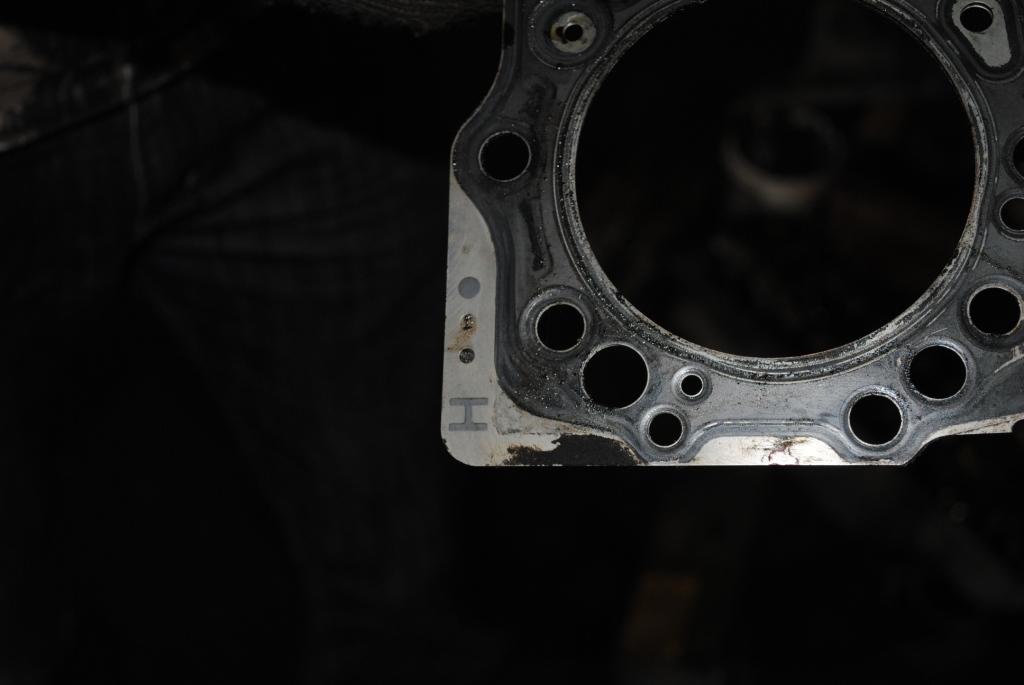

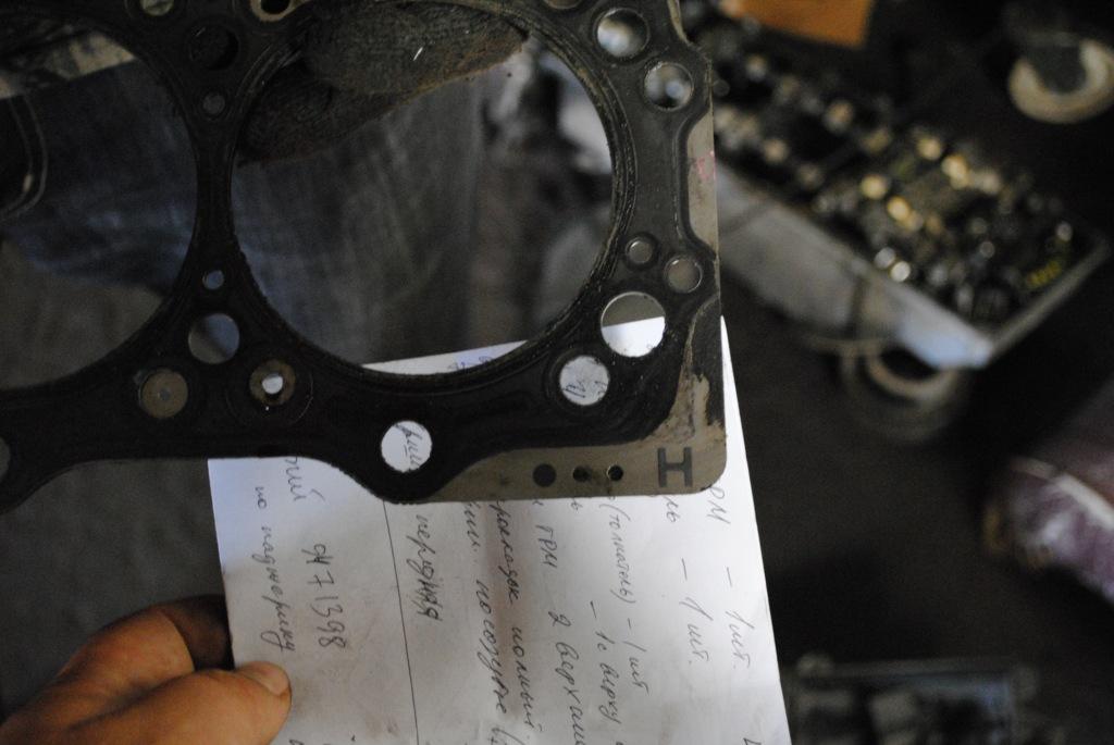

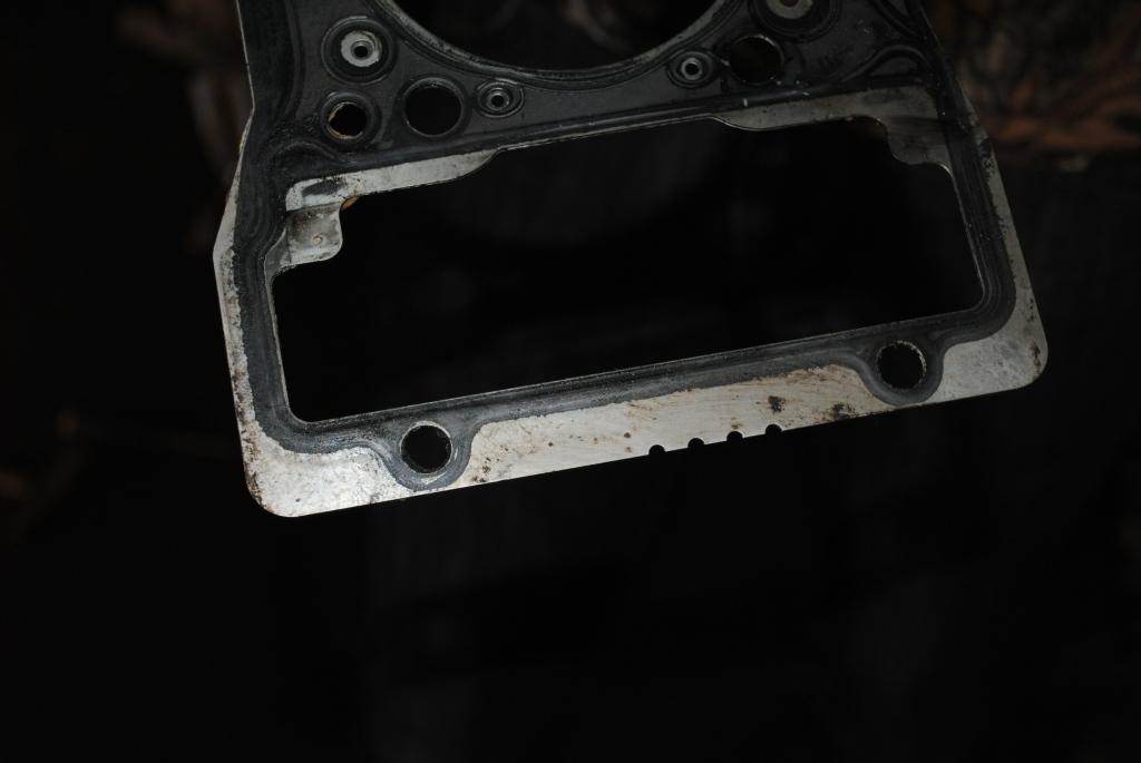

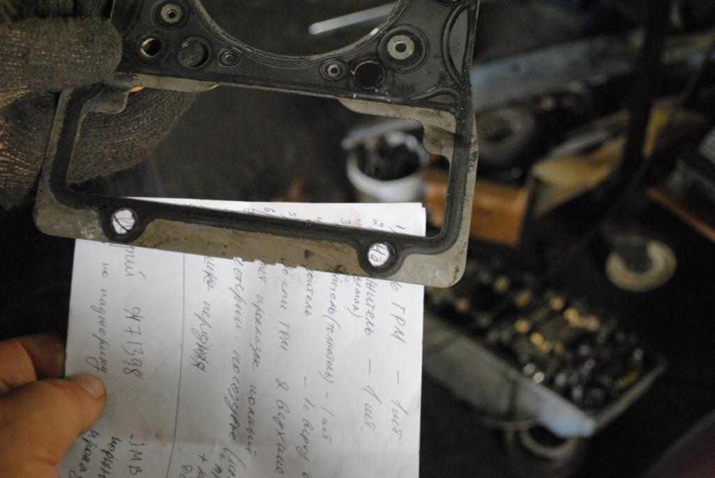

dr.motor for
Вот такая вот прокладка соответствует 1000A698 ( 0.75) B
"CC 09/2006 - ... T=0.75 (B)" мотор 4M41U
"две дырки" похоже и четыре насечки

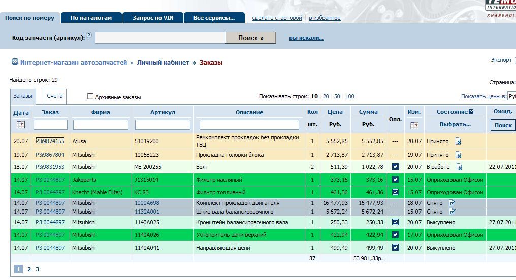

Спасибо, парни, за комменты.
и отдельный респект-
уважаемому dr.motor.
благодаря его светлым мыслям и подсказкам, заказал оригинальную прокладку ГБЦ 1005B223 и Ремкомплект прокладок без прокладки ГБЦ 51019200 Ajusa
Все "удовольствие": 5 552,85+2 713,87 вообщем в 10 ку уложился .

Re: dr.motor for
Дырки в з*****е. Здесь только насечки тоесть прокладка должна быть D (0.85) ........................................Костяныч СПб писал(а):Вот такая вот прокладка соответствует 1000A698 ( 0.75) B
Что назаказывали???????????????

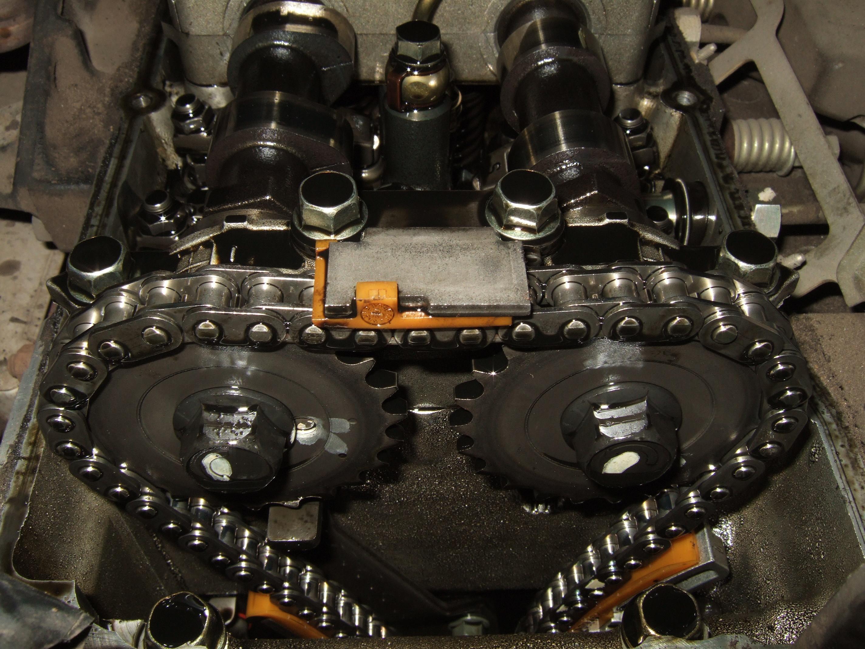

Прошел месяц ...
Привет, друзья.
только отзвонились ребята, которые собирали мою машинку . ЗАВЕЛИ!
Огромное Спасибо Александру "Снупер" за оперативную поставку некоторых запасных частей.
Одновременно сообщили, что похоже вытянуло постели .
типа: клапана не загнуло, рокера не сломались, значит постели вытянуло....посоветовали барыжить машинку в ближайщие 30 000 км ..во как! в противном случае прогнозируют ремонт головки ....
Какие будут мнения ?

Re: Порвало цепь грм на 4M41U
И с чего такие выводы? На каких цилиндрах "отметины" от клапанов, и были ли вообще?????

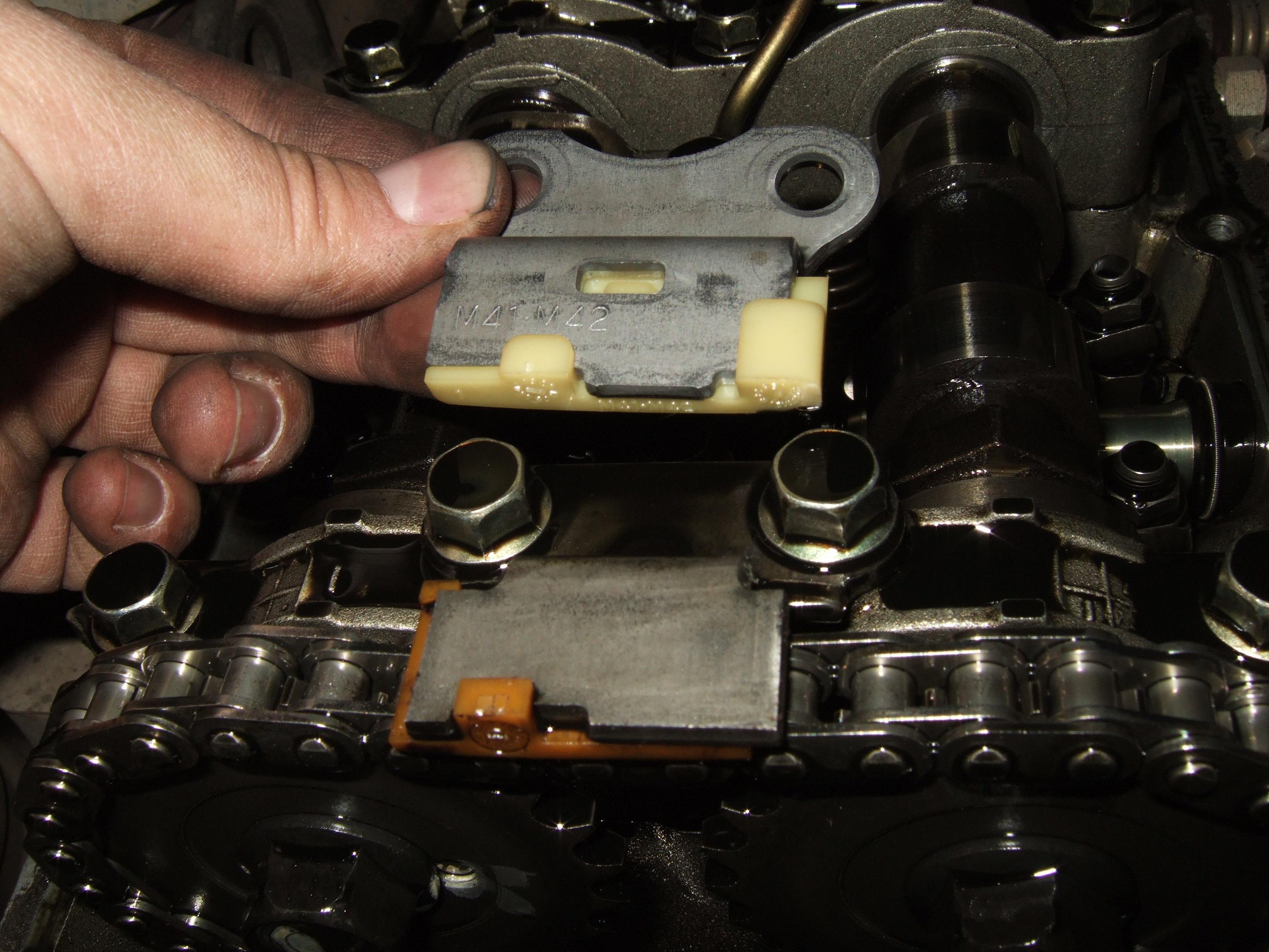

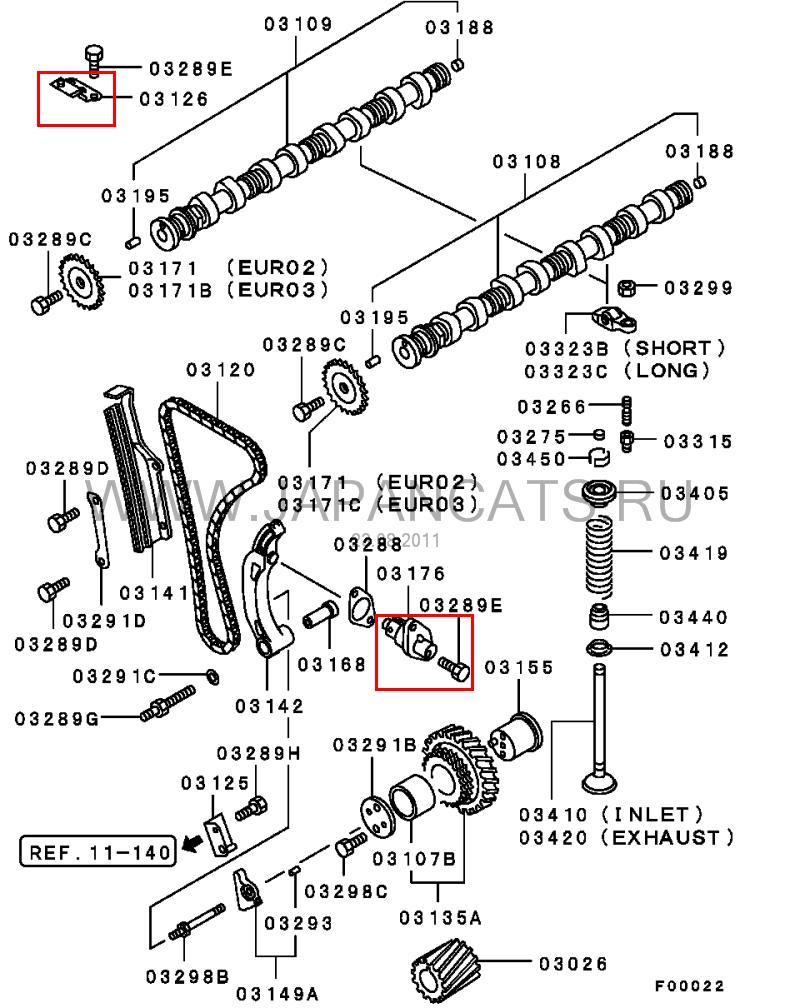

День добрый! Пробег 135 ткм (3.2DID, 2005, 165), поэтому решил совместить плановое ТО со вскрытием клапанной крышки и заменой верхнего успокоителя (поз. 03126 на рисунке). Авто брал не новым, поэтому звук двигателя особо сравнить не с чем, но т.к. в передней части двигателя кроме цепи шелестеть нечему, а "шелест" не совсем благородный какой-то, то... короче контрольное вскрытие покажет! (не хочется ждать пока хороший стук вылезет наружу
) Поэтому заранее благодарен за ответы на следующие вопросы (форум вроде читал, но вопросы остались...):
1. Чем отличаются успокоители <2005 г.в. от успокоителей c 2006 г.в.? Фото пжста (если есть). Дело в том, что EXIST обычно тупо заказывает з/ч по ВИНу, а по ВИНу мне прийдет "до-ресталинговый" натяжитель...
2. Натяжитель цепи (поз. 03176 на рисунке).
2.1. Как проверить его работоспособность? Принцип работы (как у жигулей или принципиально другой)? Сложно ли его менять (т.е. есть ли смысл просто купить новый натяжитель и поменять; нет ли там "подводных камней" - или просто 2 болта откручиваем ставим новый и закручиваем)?
2.2. Какие регулировочные работы по натяжению цепи можно сделать без разборки двигателя (снятия клапанной / передней крышки)?

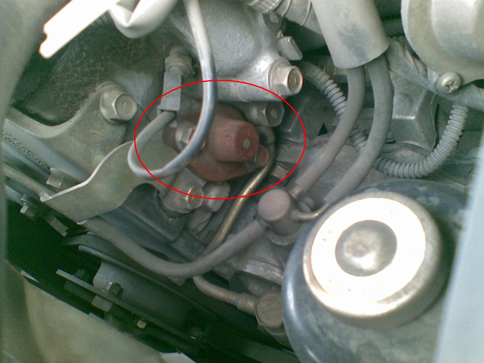

Еще немного конкретики. Вот так у меня выглядит натяжитель. При чем он так точно выглядел у меня и три года назад - почему и обратил на него внимание; на фоне аккуратного подкапотного пространства ржавое пятно выделяется
Вот у меня вопрос и крутится - почему он ржавый??? Если вокруг ржавчины нет. Если это электро-химическая коррозия, то может он и внутри такой? Понятно, что он работать не будет... А если он нормально не работает, то и верхнему (да и боковому) успокоителю достается больше...
Короче заказываю и меняю - хуже не будет 100%)))
P.S. А что полезного можно почерпнуть из этой маркировки?

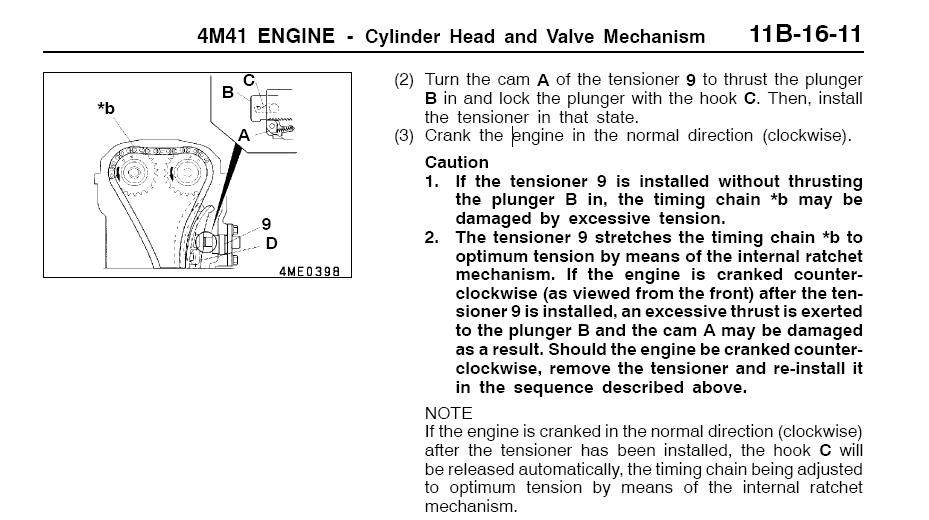

Вот нюанс по установке натяжителя - будет полезно для тех, кто сам будет менять (SNOOPER об этом уже предупреждал, я просто еще раз в мануале на это наткнулся:-))
Русским языком - взводить нужно кулачок (А) чтобы плунжер (В) зафиксировал крюк (С) (храповик). И обязательно крутить двигатель (коленвал) ПО часовой стрелке (т.е. по нормальному рабочему направлению). В противном случае (если не "взвели" или направление поворота коленвала попутали) - возможно повреждение цепи!
Вот оно как - все разжевали...

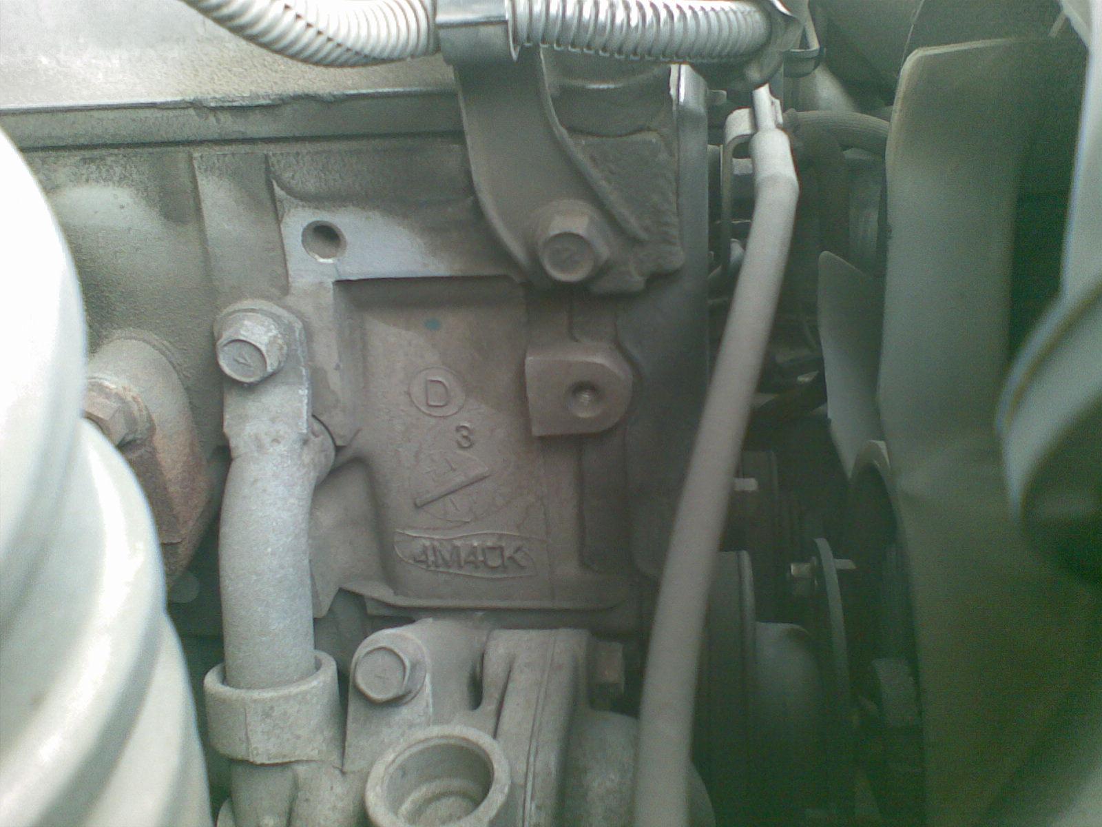

он и у меня такой же, он у всех такой же....и это мне кажется не ржавчина, а такой цвет металла или даже краска...уазовская помпа(водяной насос) таким же цветом
да и если ржавчина не должен он быть внутри такой, потому что там смазка

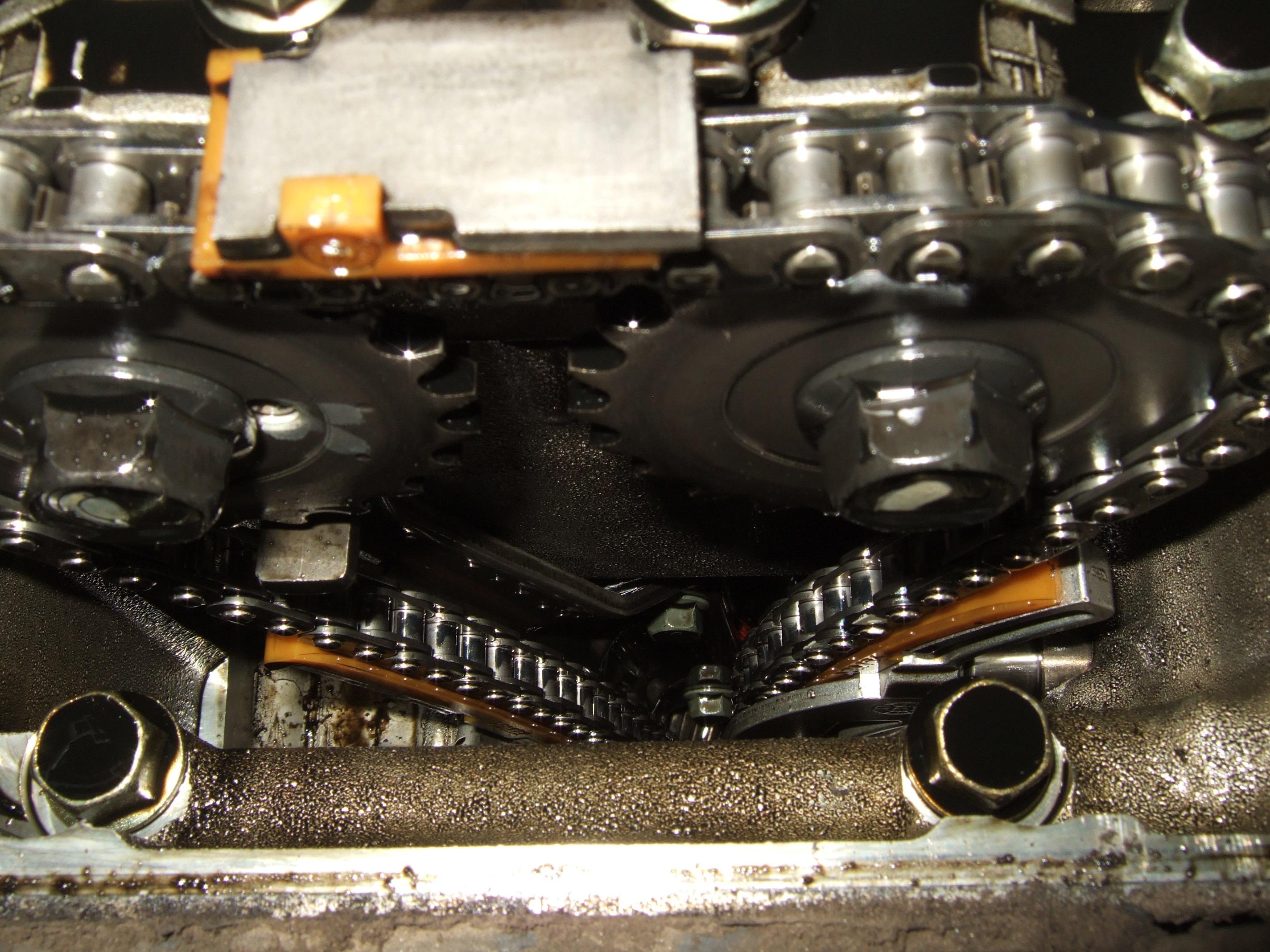

Вот, как и планировал ранее, произвел вскрытие
ИМХО вовремя - верхний успокоитель уже успел лишиться части пластика и части металла (к счастью очень маленькой части
) Снял натяжитель, проверил храповик - вроде все нормально; боковые успокоители вроде без пропилов (блок тоже
); цепь не тянется - пришлось снять натяжитель, чтобы новый верхний успокоитель нормально прикрутить.
В общем успокоился:
1. Если что с цепью / натяжителем / успокоителями случится - шум должен быть сильным
2. Цепь назвать "велосипедной" можно только с о-очень большой натяжкой - ну или велосипеды суровые стали производить.
В общем успокоился:
askor
На последней фотографии как я понимаю белый успокоитель нового образца?
А оранжевый это старый ?
