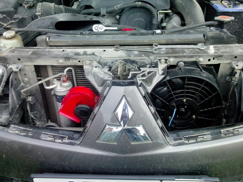

1200? это который штатный? чот в ексисте 8крубdrozd272 писал(а):Доп.вентилятор отлично помогает,стоит 1200р. и 30 мин установка,а вот мытьё.....долго.
аналог?

Нет,это от КИА РИО,надо не много подпилить и будет вот так,как у меня,фишка соединения подходит,резать провода не надо.

т.е. подключается к штатной фишке и работает как штатный? ну которыйдо 2010г.в ставили?drozd272 писал(а):Нет,это от КИА РИО,надо не много подпилить и будет вот так,как у меня,фишка соединения подходит,резать провода не надо.
о как, бюджетненько, спс!

Да,фишка соединяет как у штатного,если хочешь ещё бюджетнее,то реле от калины подходит,родное 230р.,от калины 100р.,предохранитель уже в коробке стоит.Вот полная тема,ознакомься,там есть всё и как пилить и т.д. http://pajero4x4.ru/bbs/phpBB2/viewtopi ... 81&t=69137
