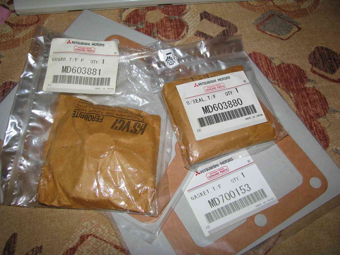

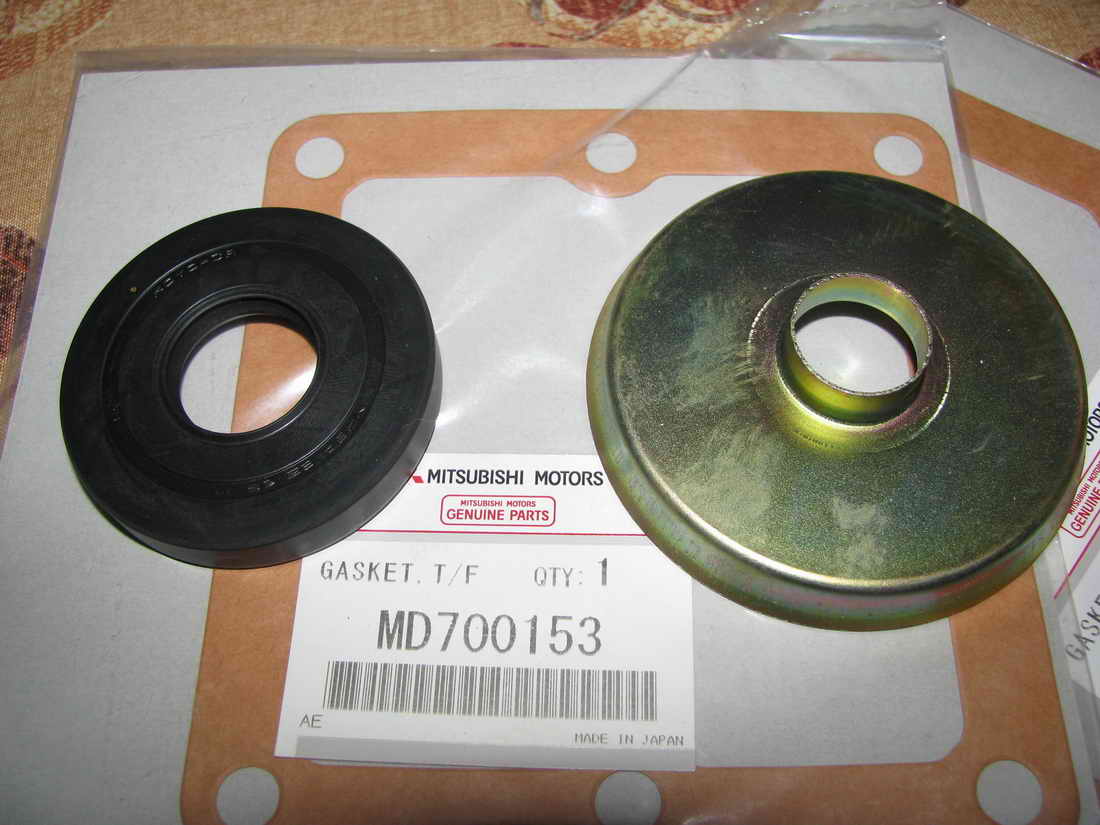

Вот получил седня запчастюшки для КОМа, правда не все(заказывал ещё срезные штифты на лебёдку). Правильный сальник койо(с двумя рабочими кромками) и жестяной пыльник КОМа, закрывающий тот самый сальник. Хорошая штука эксист, но одно хреново: не могут они гарантировать любой заказ из каталога
Не дождался и при переборке поставил чешский сальник с одной кромкой и старый пыльник. Ну лана. Эти положу в кубышку покуда.
Должен сказать(тем кто не знает), что под КОМ идёт тонкая бумажная прокладка, а если просто крышка стоит, то под неё идёт толстоватая пробковая. Мораль: снимаем крышку, удаляем пробковую прокладку и ставим КОМ на тонкой калиброванной. Ну эт я так - пока мечтаю(про установку).

Всё прекрасно ставиться на герметик.Alessandro писал(а):[Должен сказать(тем кто не знает), что под КОМ идёт тонкая бумажная прокладка, а если просто крышка стоит, то под неё идёт толстоватая пробковая.

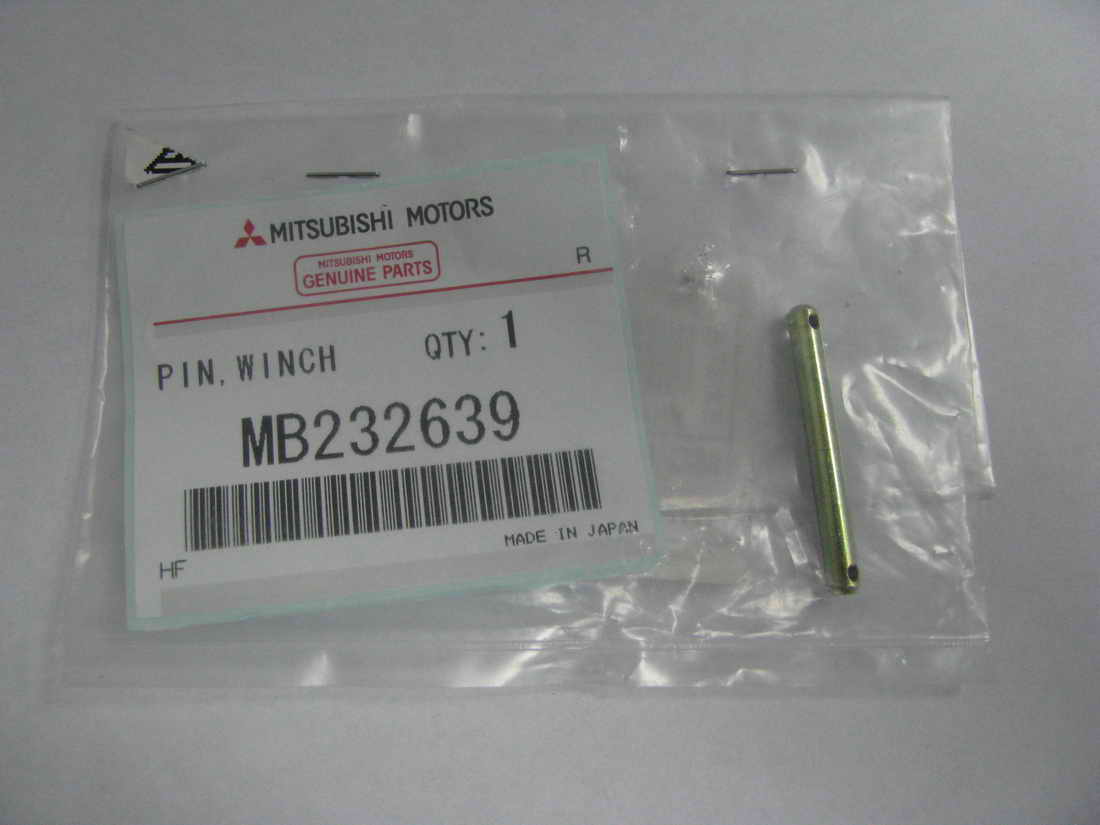

Заказал штифт, получил. аднака стоит недёшево - 347 рублей или около того в эксисте. Ожидал нечто, получил - разочаровался. просто шелесяка круглая, оцинкованная, с фасками по торцам и отверстиями под шплинты на концах. Длина 35мм. брал под образец, чтобы подобрав металл путём расчёта нагрузки на срез заказать у токаря мешок.
