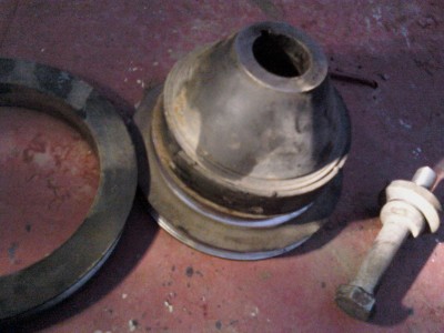

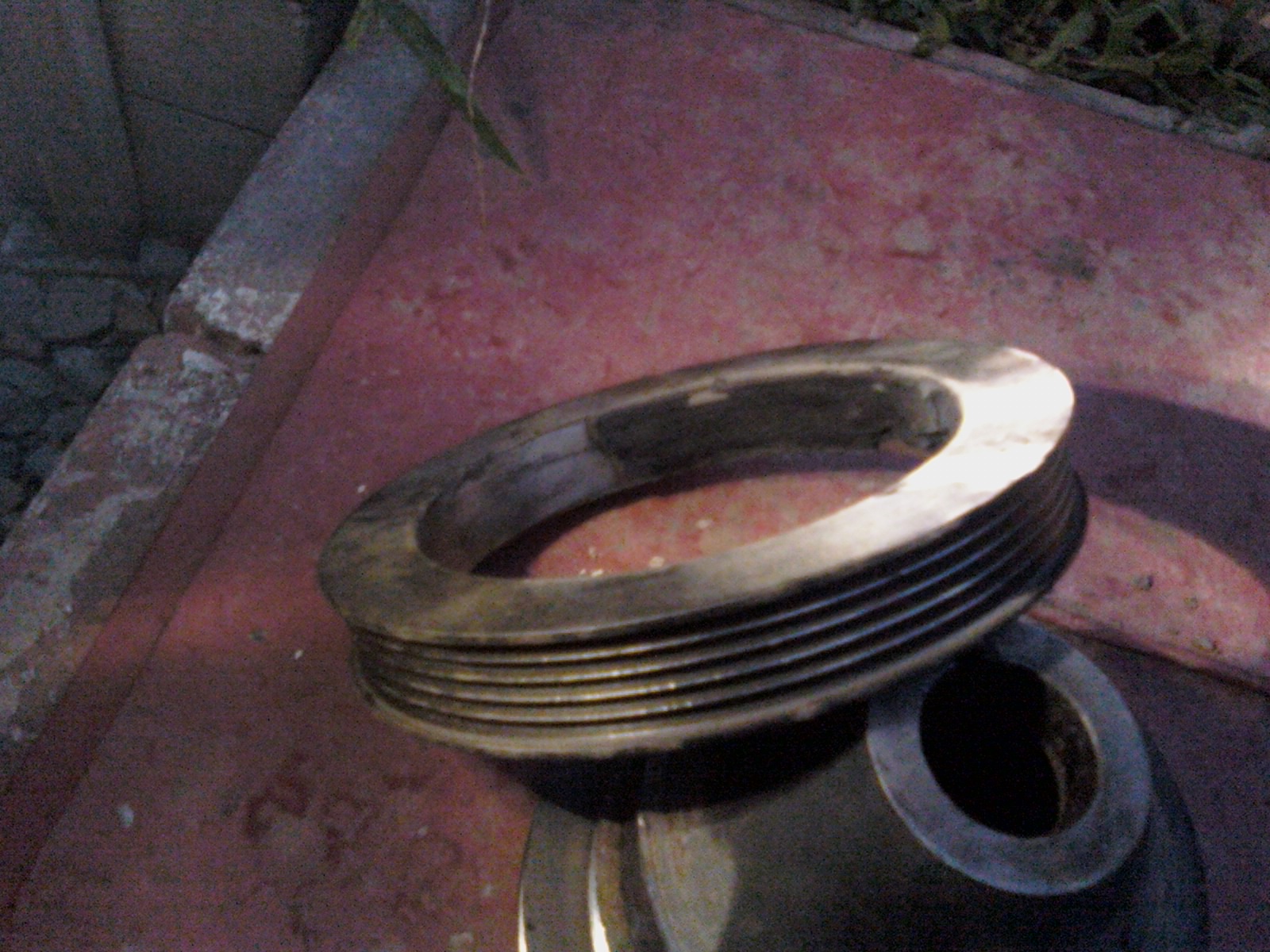

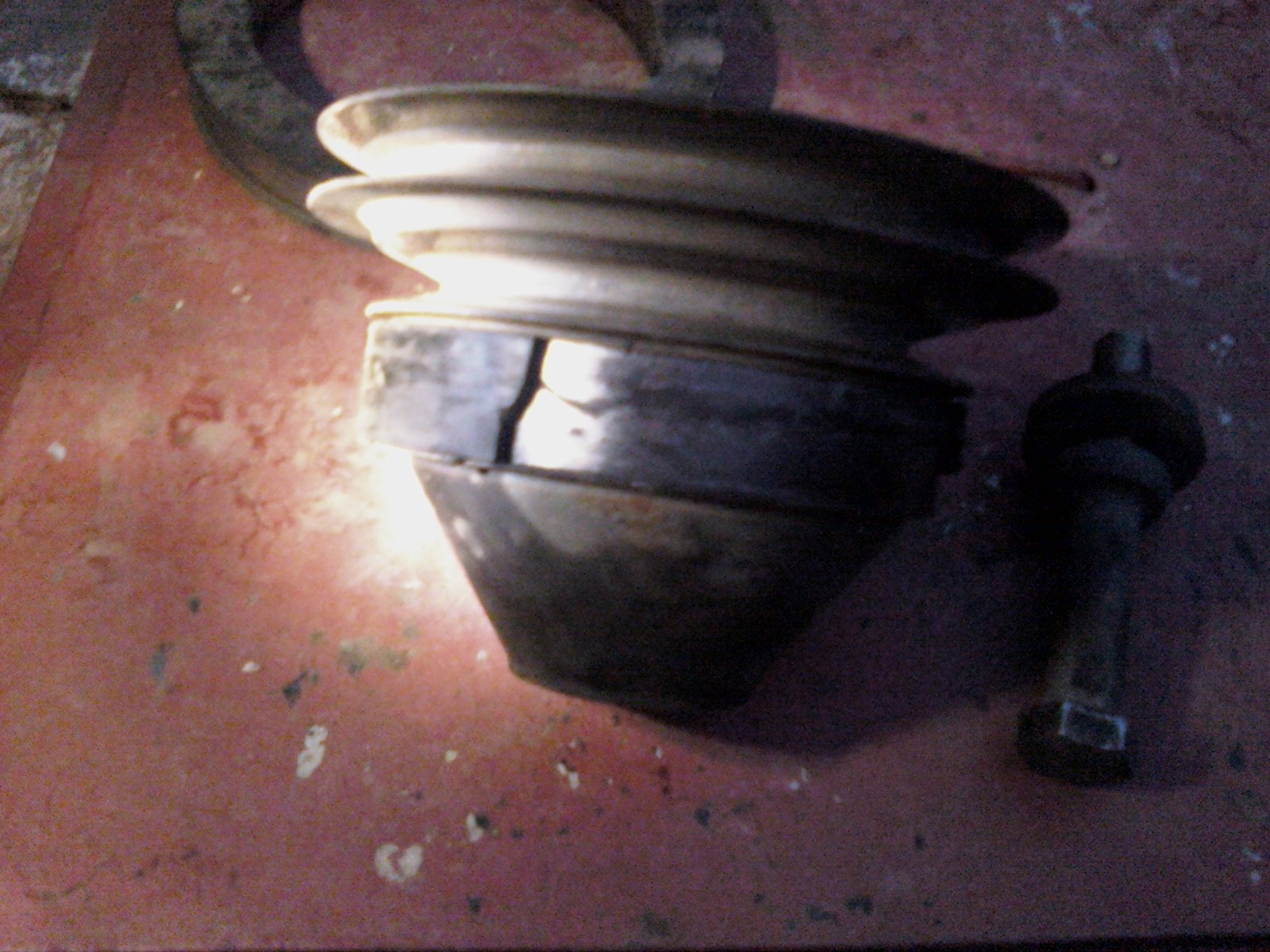

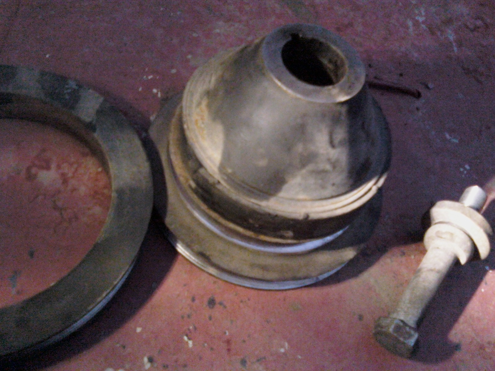

я, когда менял ремешок ГРМ старый болт поставил на герметик...
мож - неверно... :*SCRATCH*:
~ 40 000 км пробежал уж..
закручивали болт обыкн головкой, с динамеметрич ключом с градуировкой до 15 кГс...
до "метки", а птом "исчо чуток"....
железо с резинкой - вулканизацией...
не помню - гдет видел, или в форуме, или еще где:
сырой резиной заполняли соединение, а потом запекали....
х.з. - как это потом будет... :*SCRATCH*:
если есть возможность - возьми цельный, приверни, согласно инструкций конструкторов...
да и фик на него..
демпфер - тольк для снижения стартовых ускорений на ремнях...
чаще на дизелях (крутящий момент выше) ..
ну ремни выбегать будут не 50 000 меньше... расходный материал.... :*DONT_KNOW*:

всё поставил, завёл, обучил хх, тьфу-тьфу, ролик чуть зашумел - наверно ремень перетянул

Резиновая прослойка была абсолютно целая, просто отклеилась. Б/у шного шкива не нашёл и решил сажать на гермет для стёкол. Главное было точно совпасть положение внешнего ручейкового кольца при посадке на шкив - там же засечка угла опережения зажигания стоит. Так вот совпал я их по "рисунку" на поверхности демпфера и соответствующему отпечатку на посадочной поверхности шкива. Совместил, нанёс засечки, снял, зачистил склеиваемые поверхности наждачечкой , обезжирил и на гермет! Полгода прошло - полёт нормальный! И сто баксов сэкономил :)

ну чего, класно конешно :) у меня резинка пополам - не склеишь, а темка хорошая(твоя) - много фоток нужных
