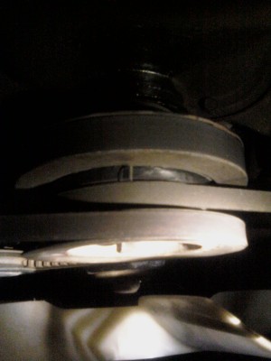

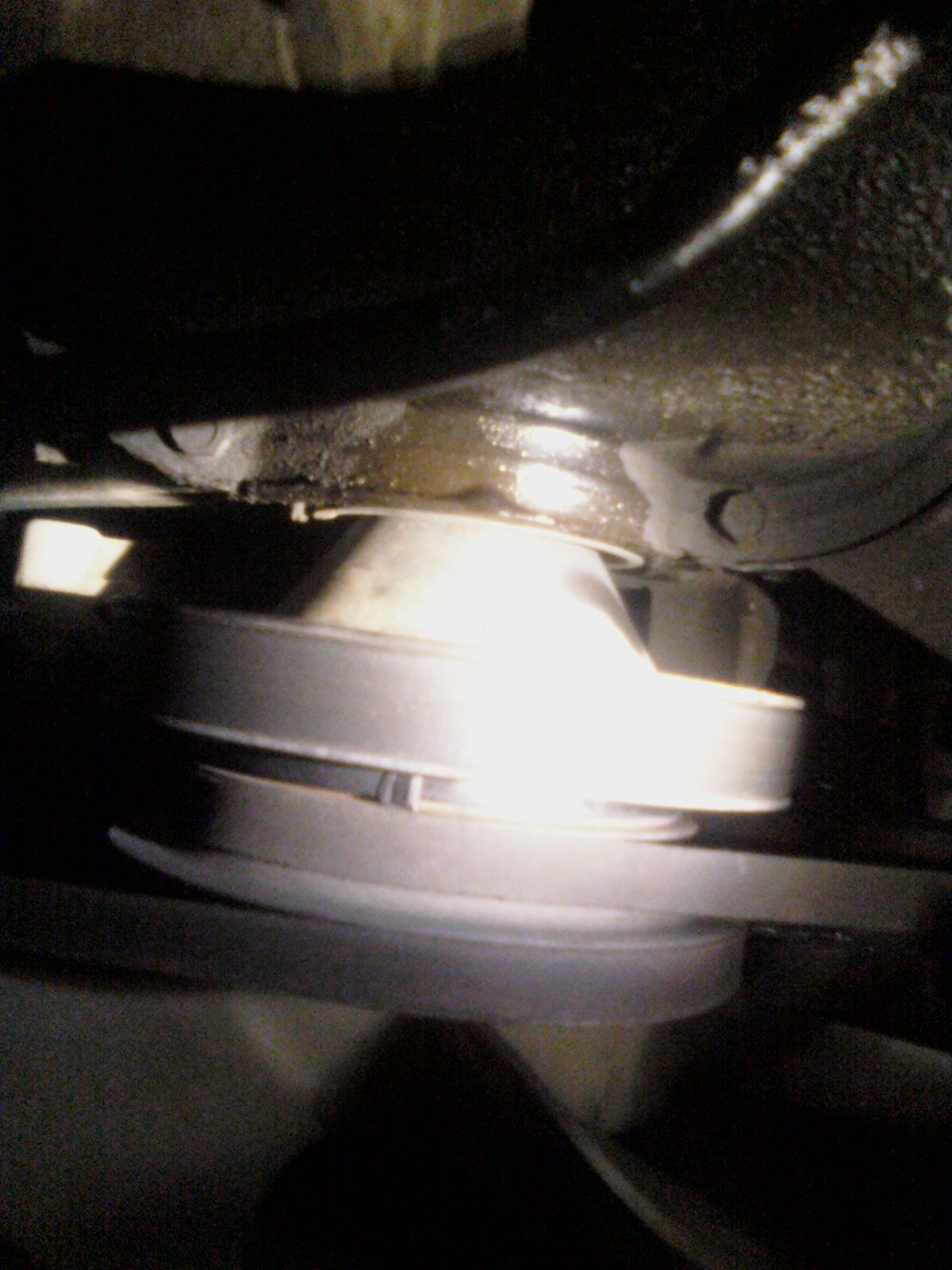

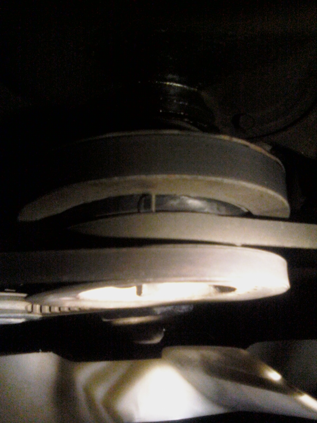

мужики помогите разобратся со шкивом на коленвал. с утра неожиданно засвистел ремень - посмотрел вибрация на шкиве, оттуда и свист. бывший хозяин болт не менял при замене грм - звонил ему. чего меня интересует - тут на фотах на шкиве он как бы из двух половинок , между ними какаято резина, обозначил какая половина ходит туда сюда. такое бывает? он раздельный? отвёрткой двигал эту половину к двигателю - напрессовывается на энту резину. хочу узнать мнения чего да как. на первой фотке резины никакой нету, он вроде как цельный

это демпфер - чтоб не было перегрузок на приводных ремнях вспомогательных агрегатов...

я понял значит бывают такие, а почему он ходит туда сюда на этом демпфере?

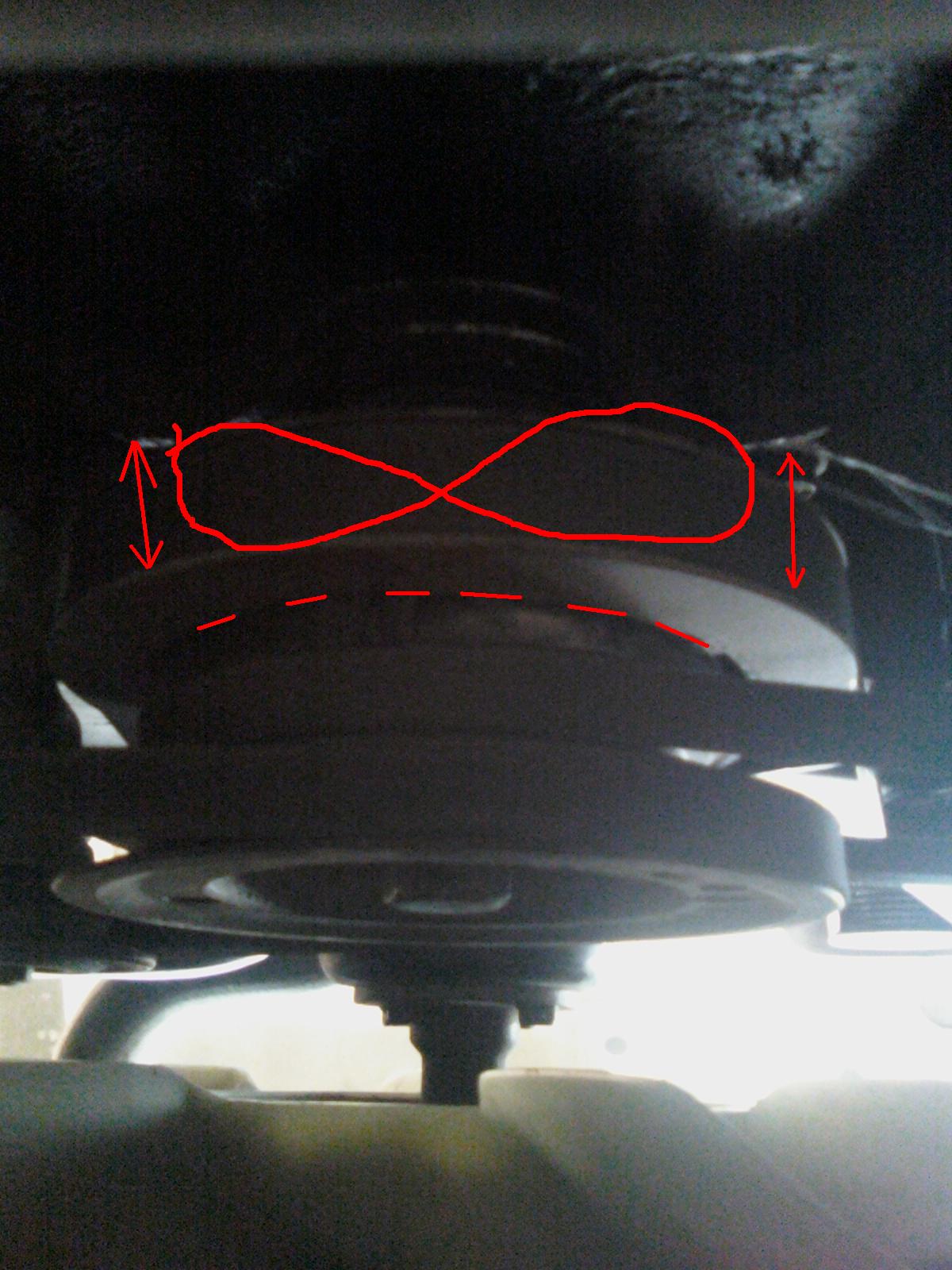

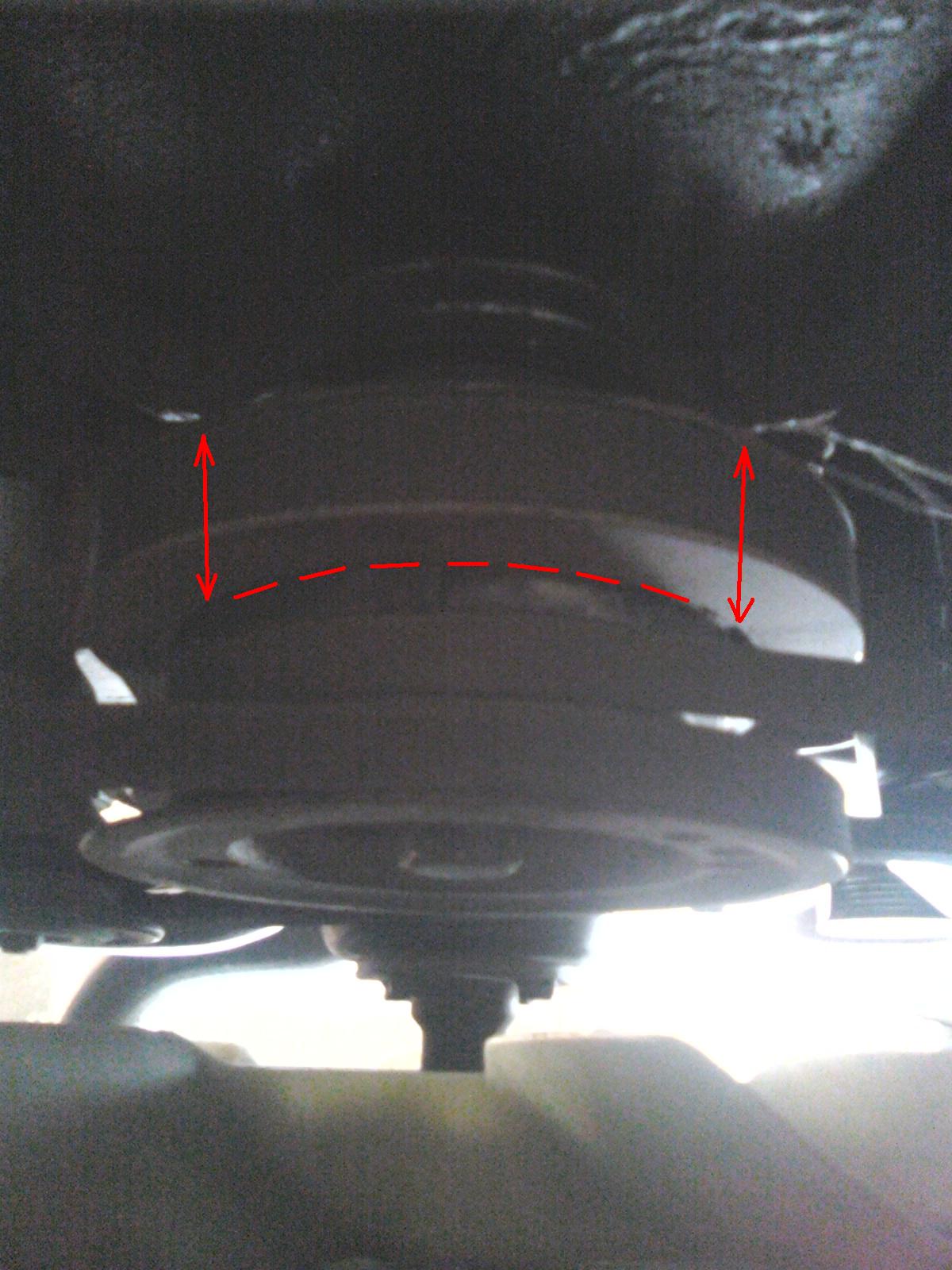

стрелками - это диапазон перемещения?
на мой взгляд - ооооочень много...

поясню как могу на пальцах хрень которая ближе к движку крутится восьмёркой и свистит на ней ручековый ремень, ровняю её с низу отвёрткой - садится ровно на резинку эту, при заводе через секунду опять крыво вертится, чего сделать надо, чего поломалось? .... щас с фонариком полез сделал фотки чуть получше эту резинку видно

похоже, этому демпферу зверёк настал...
глянь в поиске.. вродебы ктото восстанавливал...

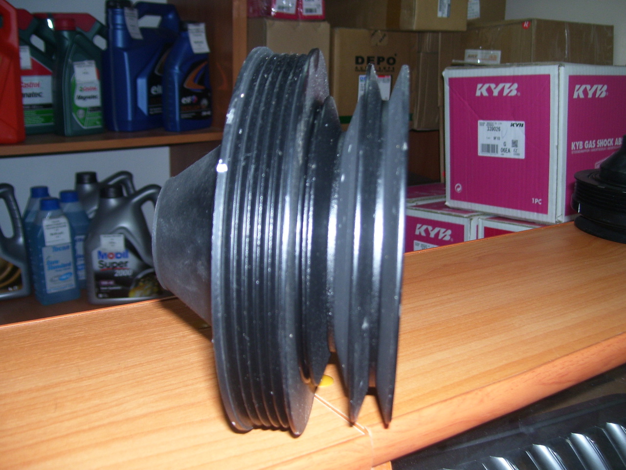

Ну свистят у тебя не ремни, а сам демпфер на резинке проворачивается. Я на своём, снял шкив и пролил китайским клеем SUPER BOND 07 или OK 201 (одно и тоже) За два года эксплуатации, стоял как новый (потом машину продал, но думается, что следующий хозяин не знает с этой штукой проблем)

клей фигня. Нагрузка и среда там нехилая. Резиновый демпфер там у всех. Прихватывали полуавтоматом, точками. Центровали чтоб не было люфта.

SS161 разборки в городе есть? Не ломай голову как его восстановить, есть возможность, купи б/у. Просто новый те в копеечку встанет.

токо приехал, щас снимать пойдём. на разборке на одной есть, хотят три рубля, с демпфером. я значит чо выяснил - прежнему хозяину меняли грм 9тыщ назад, болт поставили старый на герметик и шкив держали обхваткой, никакого спецключа он не видел. я так думаю повредили этот демпфер, хотя и не представляю как оно там железо с резинкой крепится, сниму пойму чего как. есть ещё мысля - а с галопера трёхлитрового подойдёт? мож новый такой найти?
