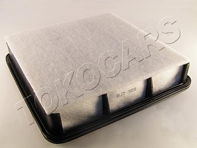

Вот такойRusso81 писал(а):Что значит с памперсом???

Покупаю неоригинал со спецификацией для L200 и перед установкой отрываю нахрен памперс для увеличения пропускной способности т.к. турбина больше дует. Меняю воздухан раз в 7500 вместе с маслом, стоит копейки (TSN 9.1.1005 - 143,97р.)

ХЗGrandis писал(а):А нафига этот памперс нужен?
+1 к водоплаванию дает чтоли?
Могу сказать что на 4D56 с переменной турбиной этого памперса у фильтра штатно нет.

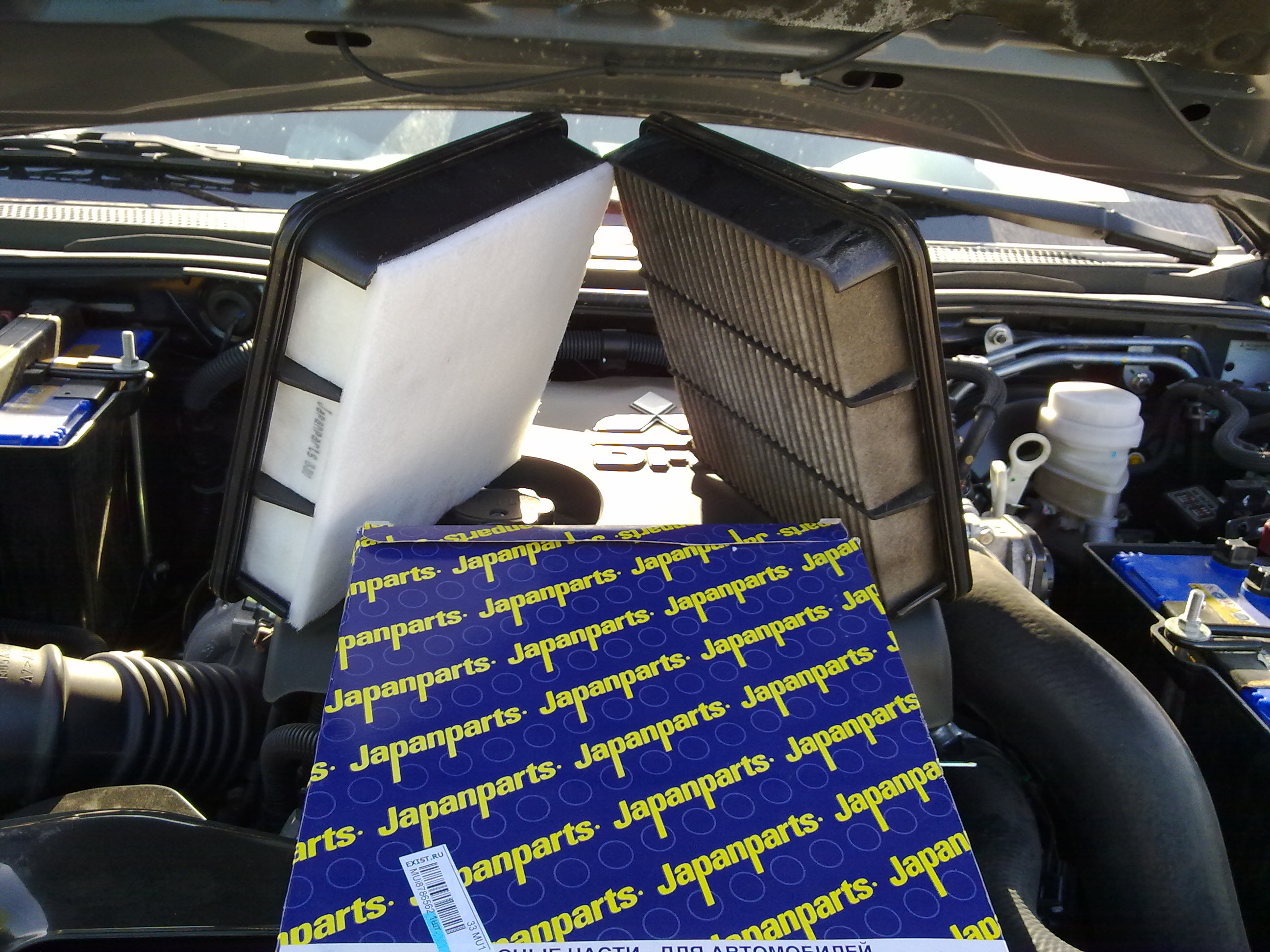

на фото родной с завода и первая самостоятельная замена
