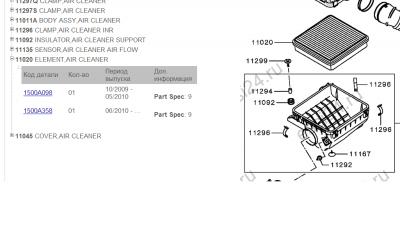

Возникает вопрос, фильтр на машинах 2008-2009 г с двигателем 4m41 1500A098, а на 2010-2011г c 4d56 1500A358, а в чем разница, кто нибудь сравнивал? Взаимозаменяемы?
kor.den74 - А1517 Sakura подошел без проблем?

AndreiKo писал(а):Возникает вопрос, фильтр на машинах 2008-2009 г с двигателем 4m41 1500A098, а на 2010-2011г c 4d56 1500A358, а в чем разница, кто нибудь сравнивал? Взаимозаменяемы?
Только что приехал из магазина, взял воздухан от L200 - один в один наш. Я даже размеры снимал
238,5 х 241,5 х 51, цена вопроса 360 р., а не 2500-2800 оригинальный...

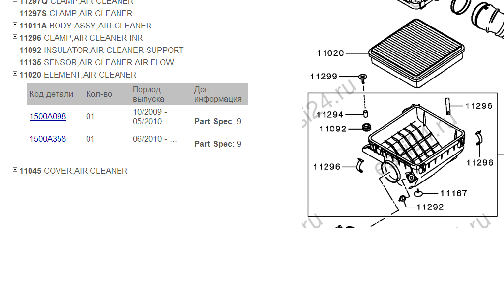

Апну тему
До ТО-15 есть еще время, но уже потихоньку готовлюсь. На машины производства 2009/10-2010/05 экзист дает номер фильтра 1500A098 и кучу неоригиналов, а на машины от 2010/06 номер фильтра 1500A358 - только оригинал по негуманной цене
Кто как выходит из положения? Или все оригинал ставят?

Меня собственно интересует есть ли разница между 1500A098 и 1500A358? Почему в каталогах такое разделение по периоду выпуска?

Re: Воздушный фильтр
Разница- это от производителя... почему? хз....Russo81 писал(а):Меня собственно интересует есть ли разница между 1500A098 и 1500A358? Почему в каталогах такое разделение по периоду выпуска?
