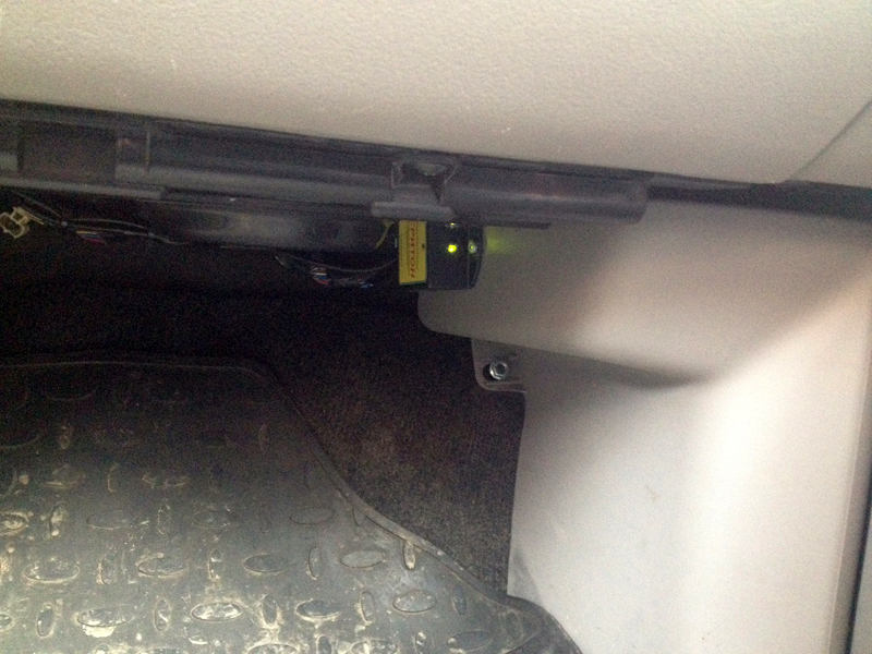

про цвет не факт - у меня например разные цвета, после разъемов.
а че схемы ECU нет? Мне Unklown подсобил в подключении :*DRINK*:
доложил фотку как вариант установки.

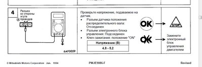

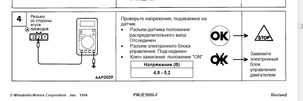

germanm писал(а): неплохое предложение поступило -
взять +12 там же, с ДПКВ (красный)
оч плохая установка, :8-): :*NO*:
у нас питание датчика 5 В :*YES*:
Не-е-е...Там +12, +5 сигнальных и земля.

Re: Вопрос про ГБО 6G74: какой вариатор зажигания установить
Сообщение germanm »
Я не знаю, что в 94м на мпс было.
У меня паджерик4 12го.
Три провода. Мультик.
Результат - +12, +5, земля )
