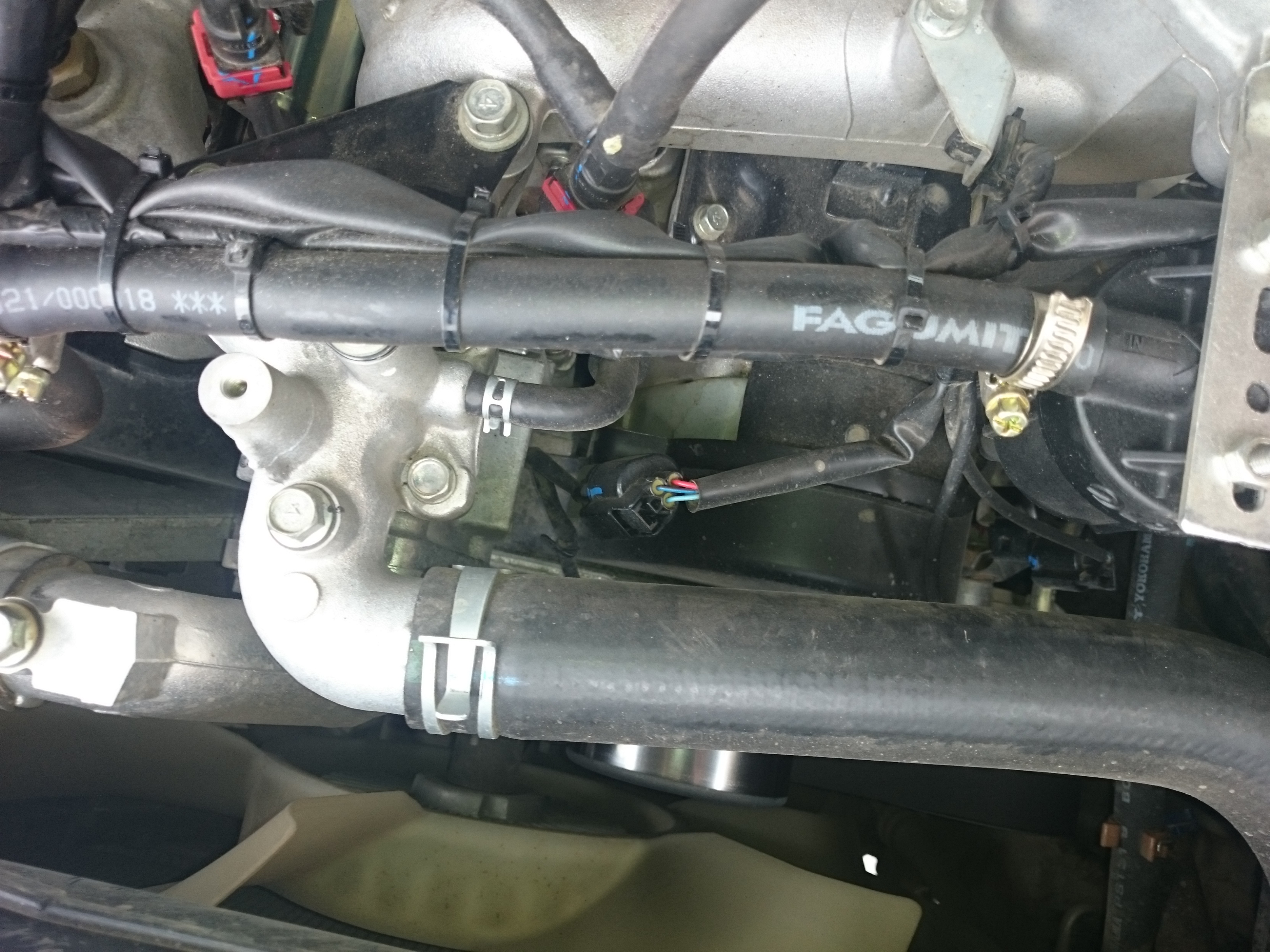

Собираюсь вариатор поставить.
Ткните, можно где подсмотреть где находится ДПКВ, куда концы идут и цвета проводов, схему...не особо я с поиском.
Может подскажет кто уже установил себе?

germanm писал(а):Собираюсь вариатор поставить.
скинуть разъём ЭБУ , разоикнуть разъём ДПКВ и тупо прозвонить тестером - делофф на10 минут :*VICTORY*:

Разъём ДПКВ где?)

Re: Вопрос про ГБО 6G74: какой вариатор зажигания установить
Сообщение Studebeker »
Сверху на впускном коллекторе между катушками зажигания и коммутатором.

Это ДПКВ?
Сообщение Unklown »
да....
