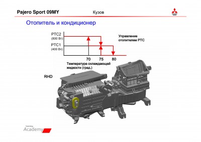

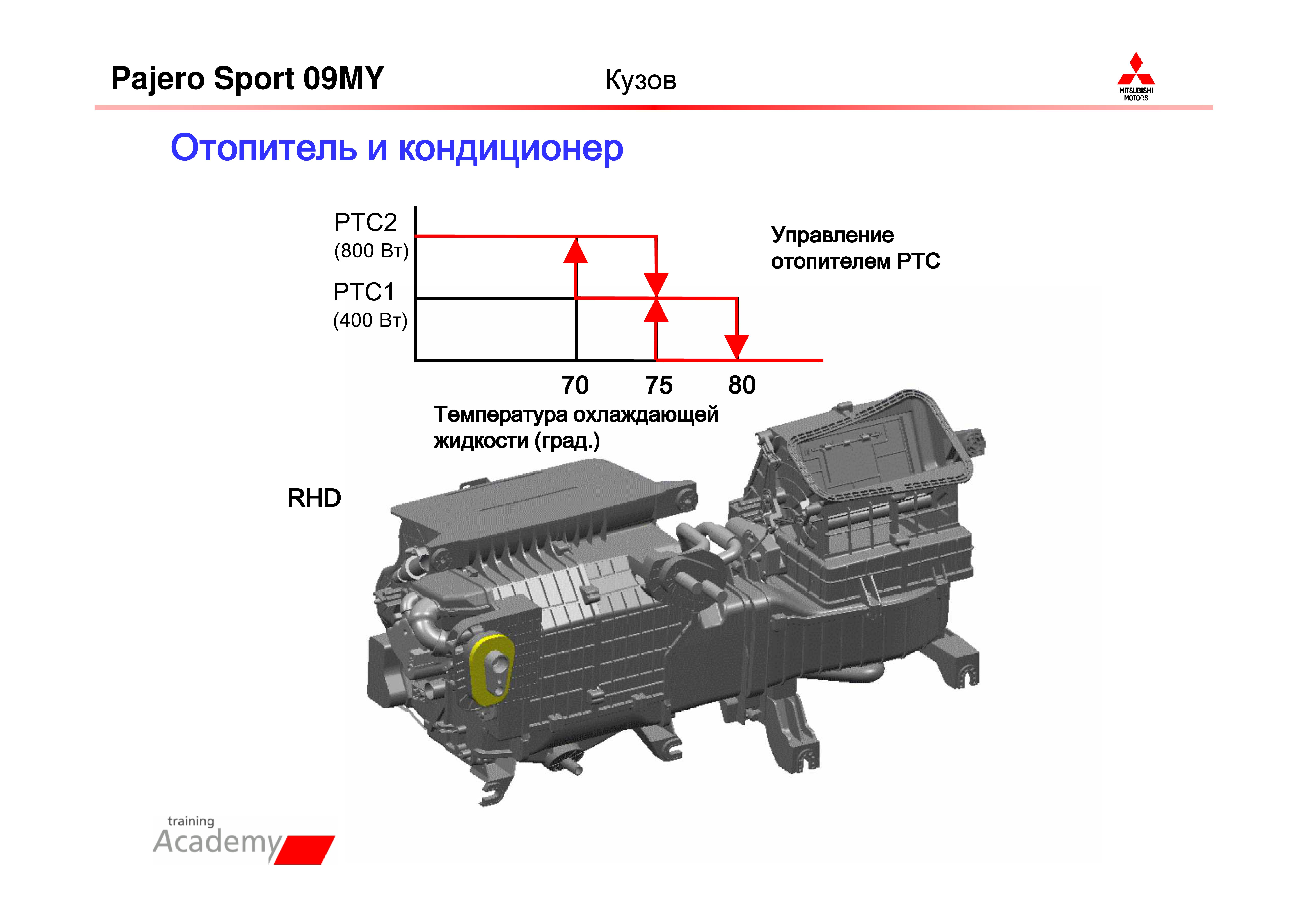

Мощность отопителя: 5200 Bт (на предыдущей модели 4900 Вт)<br />Расход воздуха: 320 м3/ч (предыдущая модель – 310 м3/ч)<br />Отопитель типа &quot;PTC&quot; на 800 Вт (на предыдущей модели не устанавливается)<br />Общая мощность отопления: 6000 Вт<br />PTC – «положительный» температурный коэффициент (Positive Temperature Coefficient)<br />При прогреве двигателя отопитель типа “PTC” работает до температуры 80 градусов по Цельсию.<br />При достижении температуры 75 ˚С первый нагревательный элемент отопителя отключается, второй элемент отключается при 80 градусах.<br />Когда тепература двигателя снижается, один нагревательный элемент включается при 75 градусах, второй - при 70˚С.
Отопитель типа "PTC" на 800 Вт (на предыдущей модели не устанавливается)

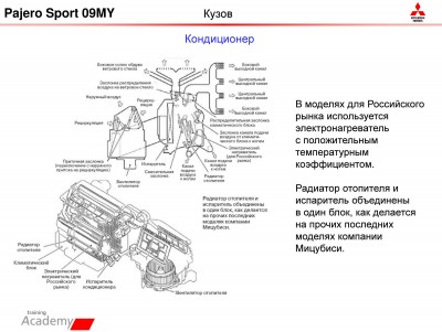

В моделях для Российского рынка используется электронагреватель с положительным температурным коэффициентом.
Радиатор отопителя и испаритель объединены в один блок, как делается на прочих последних моделях компании Мицубиси.
