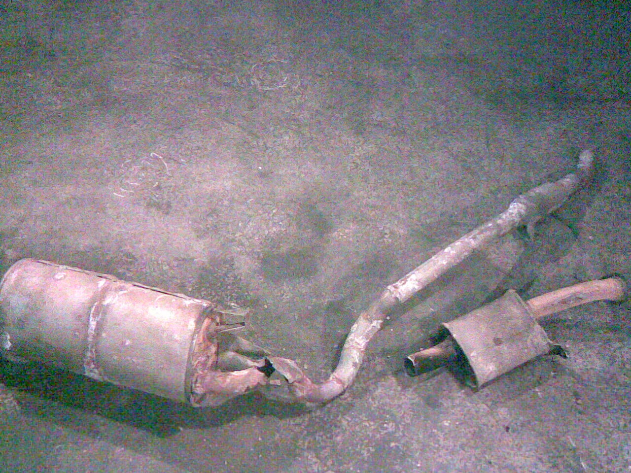

Прогорел глушитель на арабе 5-ти дверный кузов V34V, рессорный. Глушитель цельный длинный. Каталог по Exist выдает только оригинал 13.000руб. ::-(:
Нашел по каталогу для для Паджер V44W аналоги глушителей - составной Bosal 282-355 (по картинке средняя часть вроде походит на родной), подойдет ли он на рессорный П2???
И ещё аналог - Polmostrow 14.89 (самый бюджетный - 3.200р. :8-): ), но картинки этого глушака нет.
Кто нибудь ставил глушак Polmostrow на П2???
Он тоже составной или цельный???
P.S. Колхозить все равно придется один из них, так хотелось бы нарыть побольше информации по ним.

по любому глушак состоит из нескольких частей - иначе не поставить на машину
3200 - это, скорее всего его часть - см. картинку:
http://www.pajero4x4.ru/fgallery/displa ... 1681&pos=2
ЗЫ: ставил ферроз - обошелся в 11тыр с работой, мастер, ставивший глушак, сильно ругал боссал - говорит больше его не закупают: гниет быстро.

alekzander2708 писал(а):по любому глушак состоит из нескольких частей - иначе не поставить на машину
А это что?
У меня как раз неразборный стоит.... Еле сняли, изворачивались как могли...
Буду ставить конечно разборный, но уж полюбому не за 11 тыр....

так всё, что от выпускного коллектора - это и есть глушак...
а 3200 - это может "бачок" один(деталь 13542 на рисунке, для примера).
я менял весь полностью (4 детали, по-моему), тоже хотел тока "большую банку" поставить - мастер сказал, что остального хватит на неделю-две, там пальцем проткнуть можно было и уже варили ... по-любому нада смотреть

alekzander2708 писал(а):так всё, что от выпускного коллектора - это и есть глушак...
Передние две детали нормальные..
Разговор как раз про деталь 13542.... Она родная у меня стоит 13тыров и аналогов каталог не выдает... ::-(:

Недавно менял свой глушак, надоело заваривать и выстраивать по кусочкам :*WALL*: . Покупал польский, частями (целиком тока оригинал). примерно по 3200 за каждую банку + последний огрызок 1200 = 7600 за все!! Новый жаль не сфотал ::-[:
собирали из кусочков, хватало тыщ на5 и так 4 раза!!!!!!!!!

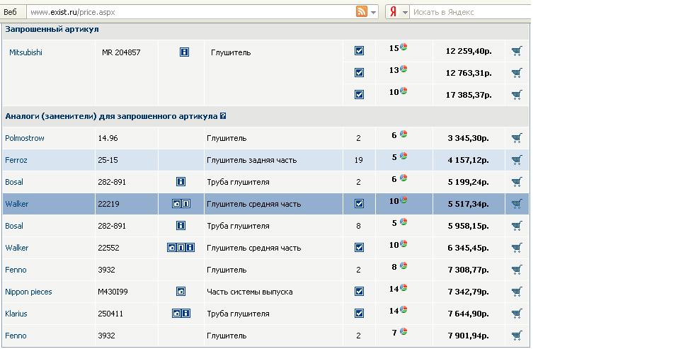

Чтоб не плодить темы спрошу здесь. Такая же задача - замена глушителя и выхлопной трубы. Только кузов V46. Не эфишный 4M40.Вот что выдает экзист:
Конечно хочецца Polmostrow ибо дешман, но хотелось бы чтоб ещё всё по месту подошло как родное. Кто что скажет? Кто что себе ставил?

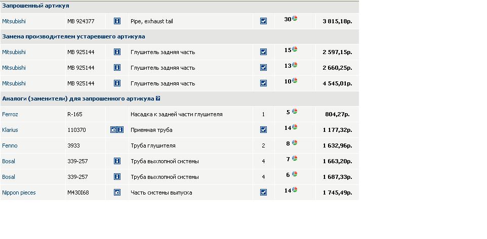

Ну с выхлопом вроде всё просто
Побеждает Ferroz, правильно?

Да фиг его знает как, но Fenno в ценовом рейтинге не на первом месте. (по крайней мере на икзисте)
По цене
1.Polmostrow
2.Ferroz
3.Bosal
4.Walker
5.Fenno
6.Nippon pieces
7.Klarius
8.Арегенал
По мне так требования главные к глушаку (окромя цены)
- геометрия оригинала
- чтоб не было откровенным говном (непосредственная фунциональность и ремонтопрогодность)
