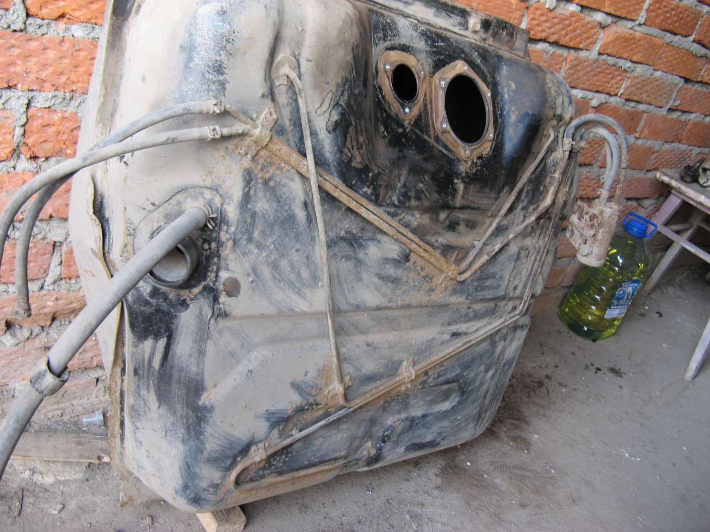

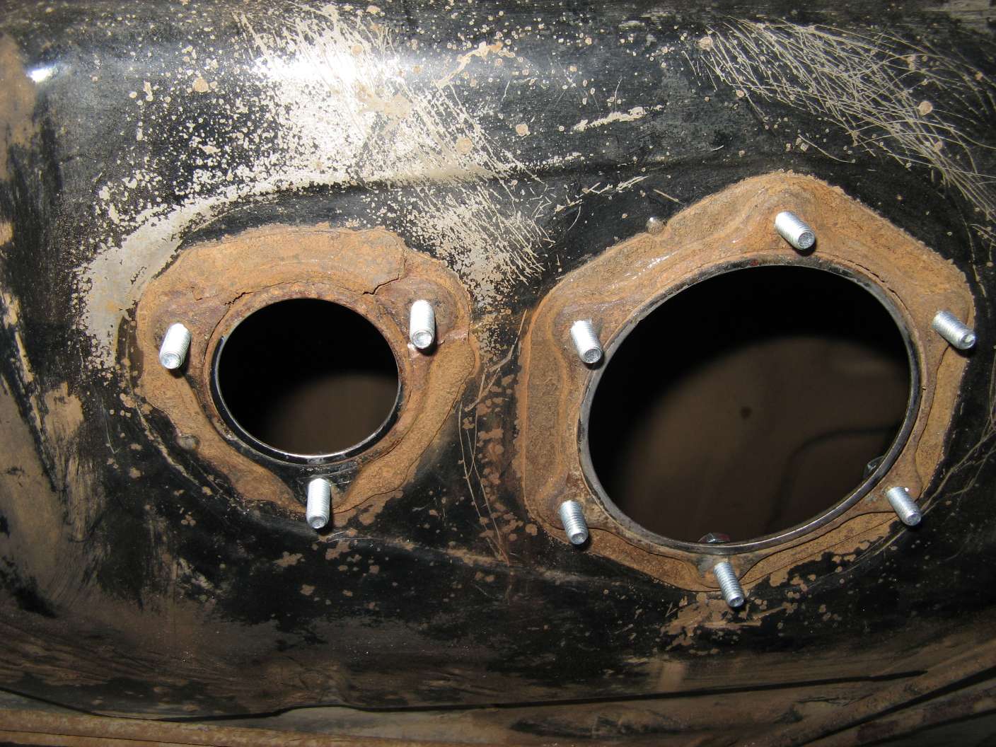

Как обычно - болгаркой отпилить старые шпильки, просверлить дырки и нарезать резьбу. Заливать водой или выпаривать мне лень. Но поскольку тут рассказывают страшилки, то возник спортивный интерес - бахнет или не бахнет

У меня было очень много случаев. Сливаешь бензин, горловину бака через шланг к выхлопной трубе ИСПРАВНОЙ БЕНЗИНОВОЙ машины на 5 -10 минут и спокойно варишь газом. Сухой бак еще не условие невозникновения взрыва. Условие - отсутствие взрывоопасной смеси, а она может быть и в сухом баке, где весь бензин испарился и, смешавшись своздухом, остается внутри бака. Попутно. Очень интересная методика прочистки канализационных коллекторов. Пару раз сам применял. По стенкам люка разливаешь стакан бензина, делаешь "дорожку", (хорошо еще крышку люка придавить тяжелым), поджигаешь дорожку, люк гудит как ракетный двигатель, крышка подпрыгивает и иногда это помогает пробить пробку. Ну а уж веселье - всегда.

Такое я слышал, но думал, что нельзя отсоединять от выхлопной трубы, пока варишь. Так? Или можно продуть и отключить?владимир михайлович писал(а):Сливаешь бензин, горловину бака через шланг к выхлопной трубе ИСПРАВНОЙ БЕНЗИНОВОЙ машины на 5 -10 минут и спокойно варишь газом.

Продул снимай и вари. Сунь нос, хороший нос бензин всегда учует...

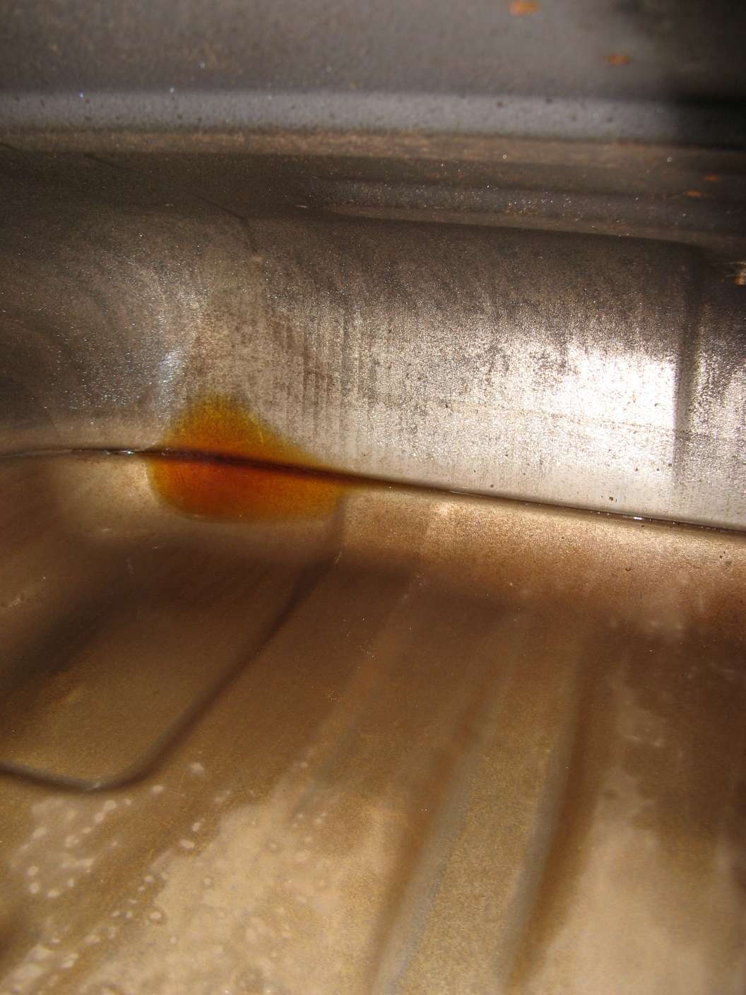

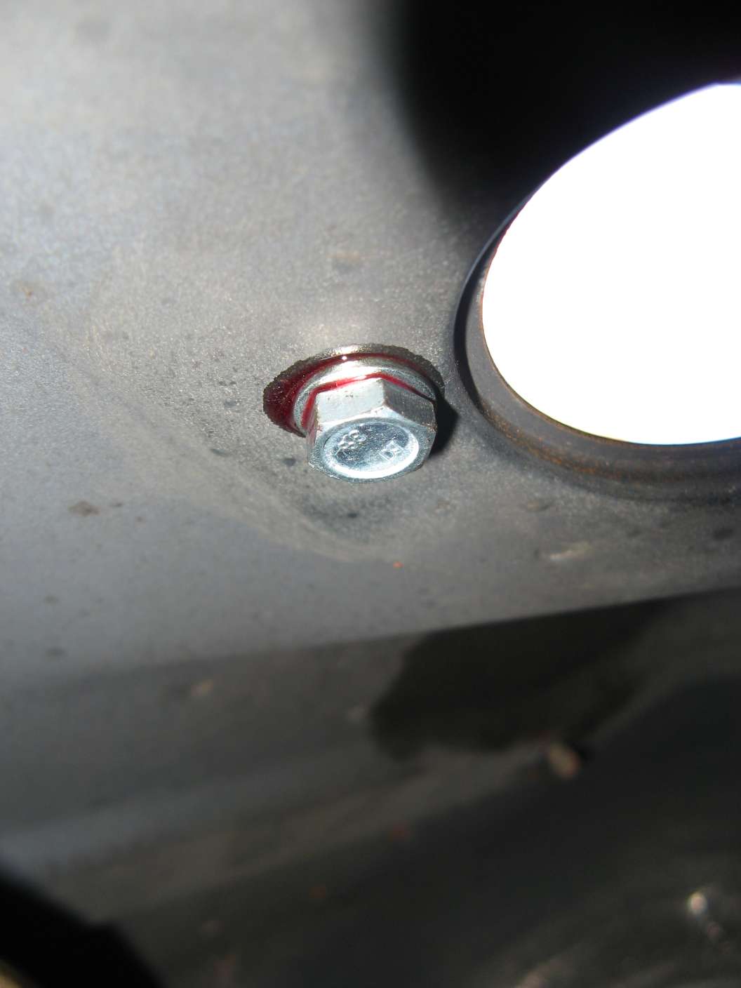

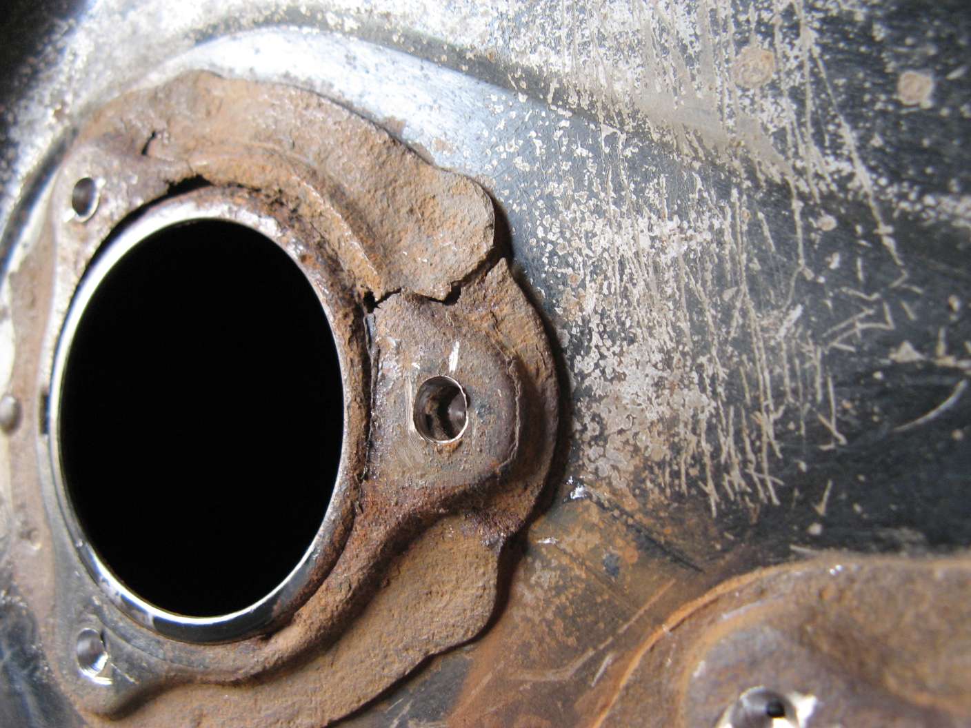

Вобщем, продул я его выхлопными газами, после чего он внутри весь покрылся испариной от конденсата, а на дне даже небольшая желтая лужица собралась. Теперь опять сушить его, нафига мне вода в бензобаке. На всякий случай, перед тем как болгарить, заклеил дыры под бензонасос и датчик вибропластом, очень быстро, удобно и герметично. Заодно и мусор внутрь не валится. Кронштейн датчика прогнил и разваливается, из-за этого болт фактически держится только на резьбе в корпусе самого бака, поэтому посадил болты на перманентный фиксатор резьбы, на всякий случай, надеюсь не открутится.
