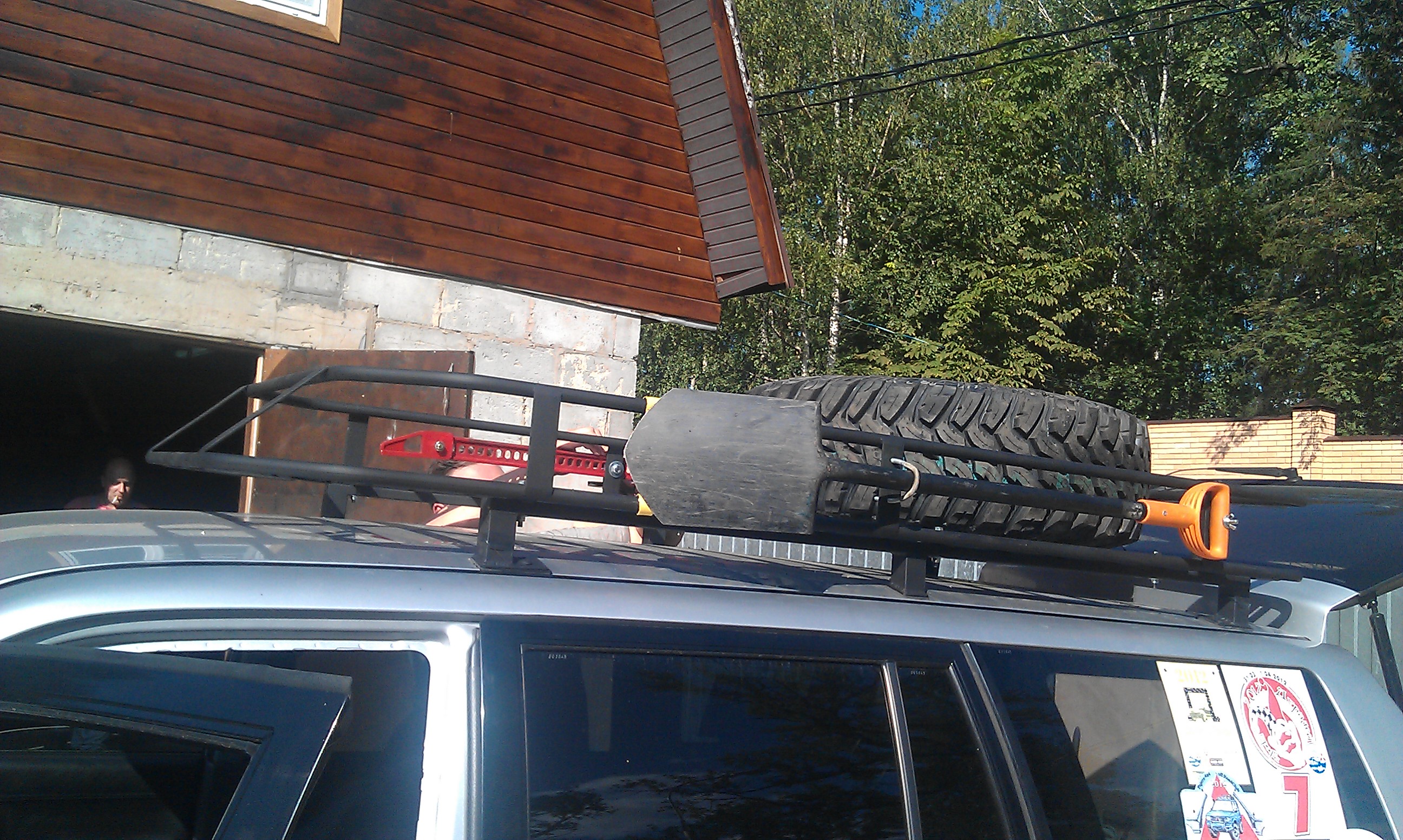

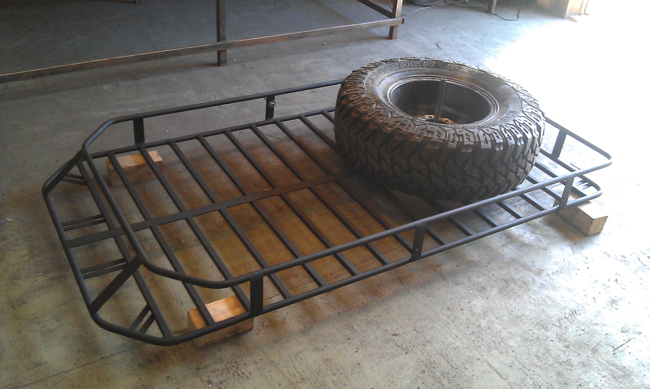

Теперь у меня есть экспедиционник от Игоря Winns. Сделали круто, штатные рейлинги заменили силовыми, вместо хлипкой сетки в корзине солидный квадратный стальной профиль. Все очень крепко и надежно. Дополнительно под мои пожелания сделали - площадочки для фонариков, крепления для лопаты и джека, съемный кронштейн под запаску. Вобщем мастера дело знают, доволен.

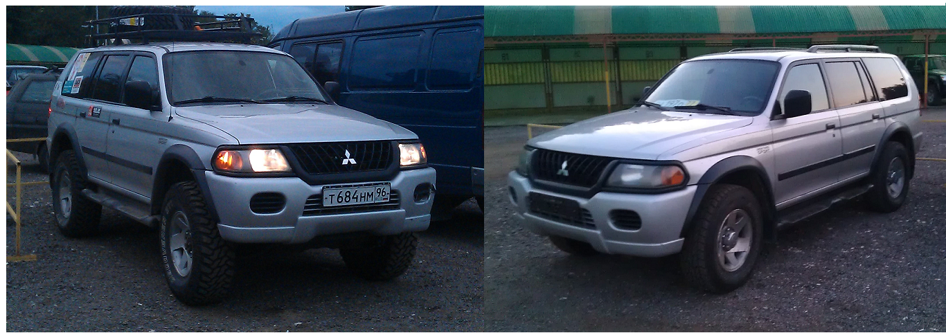

из серии БЫЛО-СТАЛО
- Вложения
- было-стало1.bmp (1.88 МБ) 1047 просмотров
