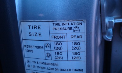

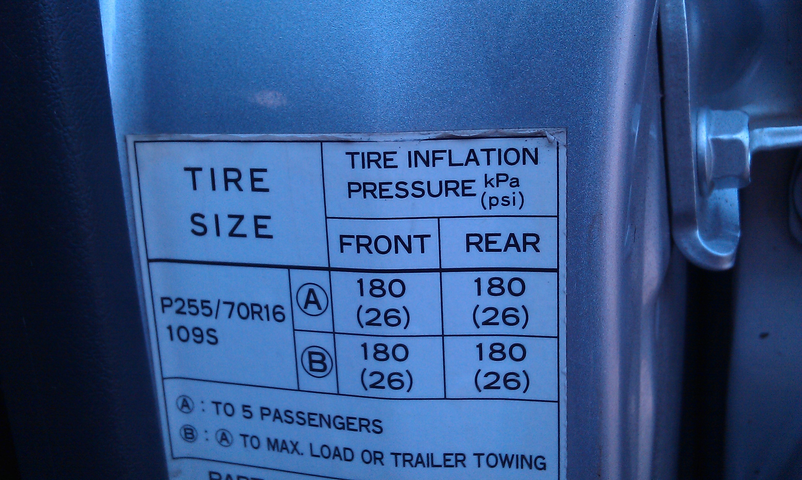

1.8 маловато. Смотрите что написано на табличке возле двери водителя

MrBullyDouzer писал(а):1.8 маловато. Смотрите что написано на табличке возле двери водителя
взял книжку по Монтерикам/Пажерикам - там пишут 1.8 без нагрузок, 2.1 с нагрузками... я пока без нагрузок, да и мастер 1.8 говорит. Но табличку посмотрю, заинтриговался )
Сам охренел когда показали =)
