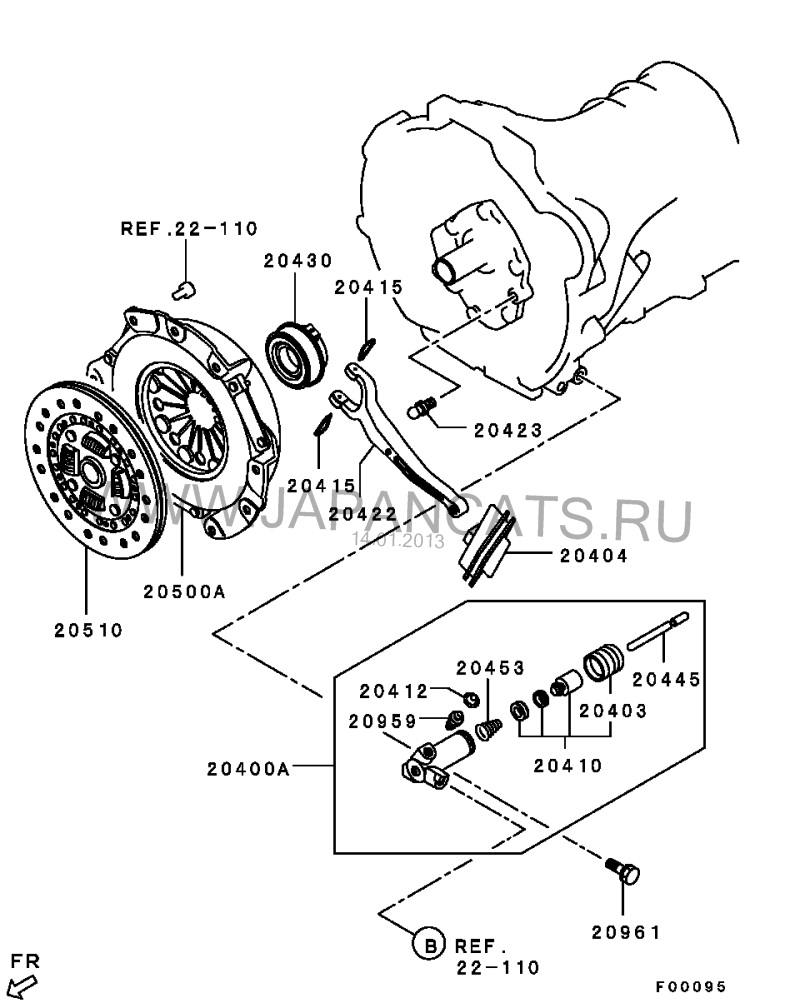

Рядом с темой:
У меня после песочков,бродов и таскания на галстуке из них недоприводов,ну то есть нагрузки,стало сцепление поцыкивать.
На педали ход свободный выбираешь тишина,бывает сразу нет, потом проявляется и громко так цыкает неприятно.
Надоело жуть, так же как был ролик свистящий у многих зимой,а вообщем сцепление работает в норме.
Сегодня полечили нанесением смазки на вилку и подшипник. Цык исчез и педалька стала намного легче,как с нуля,что меня удивило при покупке по сравнению с CR-V.

Имеем на 12 тыс. пробега консилиум аудиофилов который определил и приговорил к замене подшипник выжимной по причине звуков потусторонних.kor.den74 писал(а):Рядом с темой:
Сегодня полечили нанесением смазки на вилку и подшипник. Раз в 20..30 тыс. надо делать,просто для профилактики
При игре педалью сцепления писки издаются эпизодически .
Прочтя сей фолиант задумался, не смазать ли ...до того как играться в 5-ти часовые игры с заменой нутра сцепления. Посему напишите подробней про лечение смазкой.

Ко всему вышеизложенному могу пояснить.PERESVET писал(а):Имеем на 12 тыс. пробега консилиум аудиофилов который определил и приговорил к замене подшипник выжимной по причине звуков потусторонних.kor.den74 писал(а):Рядом с темой:
Бралась смазка - спрей для петель автомобильных и...самое интересное я провисел на подъемнике и ко..ачал педаль.
Насколько понял с помощью гибких рук и какой-то матери отгибается пыльник и пшикается на подшипник/вилку.
Задача вверхусидящего активными фрикциями педали,два раза в сек., поглотить как можно больше смазки.
После активной фазы наступает тишина при отпущенной педали, спуск с небес и как обычно сигарета.
Сие действа в жару хватило на сутки вчистую,потом "цык" повторялся, но гораздо меньше и тише.
С дождями или снегом-влажность, практически нет.
Предположу,нужно подобрать консистенцию смазки более удерживаемую в зоне контакта и менее текучую.

Я слышал еще год назад ,но грешил что защита где-то между листами трет.
А у ОД не спрашивал по причине нестандартных колес летом и прямой причинно-следственной связью
Сейчас тишина, буду надеятся что не совсем кончил диск и было просто забито продуктами износа.

Re: когда у паджерика сцепление не сцепляет...
Укажите на схеме, что следует смазывать. И где этот славный закрученный\не закрученный болт?
Пару - 20430,20415 и вал коробки по которому все это ходит и поет.
Если без разбора аэрозолью, куда попадет:-)
Произведена гарантийная замена подшипника сцепления и смазка. Привет Тайваню.
