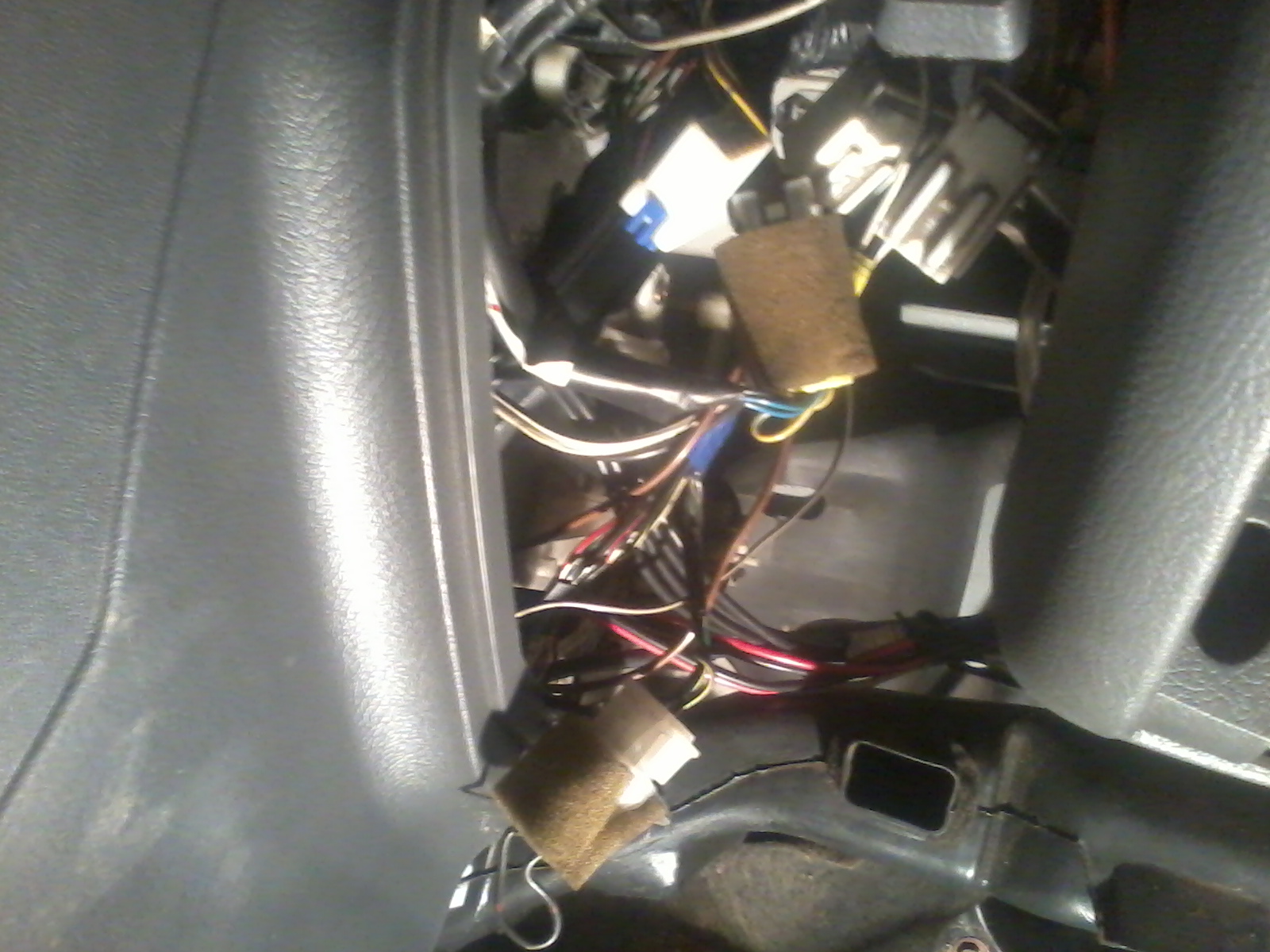

щас погляжу если не найду в обед сфотаю

у меня эта фишка находится под рулем с правой стороны печки где все тяги печки, эта фишка с перемычкой(нижняя), на одном жгуту находятся две штуки . к ним подсоеденяются фишки доп приборов на панэле и еще она может и не быть с перемычкой (в зависимости от доп приборов)
короче смотри куда уходит проводка от доп приборов и найдешь ее
Р.S. у меня пруль
у тебя могут оказаться и с другой стороны
Р.S. у меня пруль
