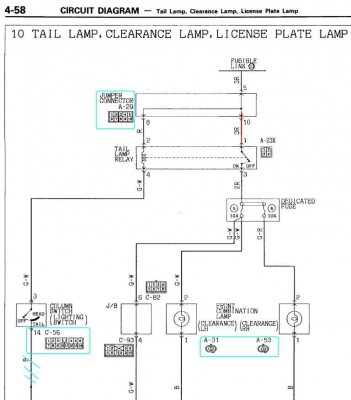

Добрый день Помогите пожалуйста. Купил Паджеро 2, 4D56, правый руль. Габариты и подсветка приборов включались не подрулевым, а кнопкой ПТФ.
1. на вывод 1 реле габаритов (под капотом) не подается +. на выводе 2 все хорошо. Вопрос, а где находится J/C "А-29"? в схемах прочерк.
2. подрулевой работает нормально, но вывод "14" со стороны проводки машины не имеет вывода вообще и следов его удаления не видно.
3. желто-белый провод от реле габаритов идет на кнопку ПТФ? Сама кнопка ПТФ имеет следы "кулибиных" и перепаяны контакты между собой.
4. сами ПТФ включались кнопкой без какого-либо реле? мне кажется странно.
5. Лампочки в фарах 2-х спиральные, что за вторая спираль может DRL?
Схемку косяков прилагаю. Заранее спасибо.

Re: Не горят габаритные огни и подсветка приборов в салоне
После того как восстановил все "кулибинские" перепайки в заводской вариант, у меня почти все заработало. Основная проблема была в том, что отгнил контакт "8" в J/C "А-29". J/C "А-29" находится в левом крыле (по карайней мере на праворукой машине).
Осталось разобраться почему в лампах габаритов две нити накала, но зимой не хочется, отложу до весны.
