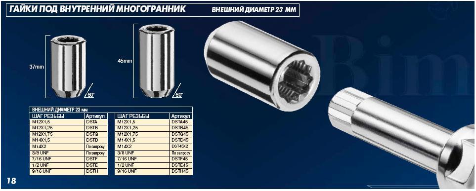

А я себе такие приобрёл диски для лета (Dotz Hammada 8х17, ЕТ35, ЦО 110):
и сразу же наступил на грабли :razdrajen:
Гайки для них нужны такие:
а их хрен где найдёшь :%):

Kirill532 писал(а): Гайки для них нужны такие:
А обычные, под головку на 19, не пробовал?
Re: Шины и диски на Pajero Sport New Зима/Лето/Бездорожье
Добавлено: 10 ноя 2011, 16:19
Kirill532
Там в дисках диаметр колодцев не позволяет. Я даже под 17 голову примерял гайки, и то стандарная головка на 17 не лезет, либо она должна быть с очень тонкой стенкой, что довольно стрёмно.

Kirill532 писал(а): Там в дисках диаметр колодцев не позволяет. Я даже под 17 голову примерял гайки, и то стандарная головка на 17 не лезет, либо она должна быть с очень тонкой стенкой, что довольно стрёмно.
Пару, тройку головок на 17 где нибудь закажи из стали 30ХГСА, калёных, они не лопнут. Всё подешевле обойдётся, чем полный комплект гаек с внутренним шестигранником делать, если готовых купить не сможешь. Ведь есть же в Питере какие нибудь заводы, где головку для ключа изготовить могут. Можешь ещё секретки McGard посмотреть, там есть такие, что диаметр ключа 20мм. Но очень не бюджетно, 4шт. 3тыс с лишним, прикинь сколько полный комплект обойдётся. :%):
Если гайка влезет, то и головку можно подобрать... я на одной из прошлых "пузотерок" тоже дисочки прикупил, а гайки "в притирку" входили... Сейчас специальные головки продаются (тонкие, с пластиковым кольцом, чтобы диски не царапать)... Если и такие не подойдут, то тогда да, только те "моднявые" гайки...(((

Во! Я как раз сейчас сижу и размышляю о покупке этих Хамад.
Гайки такие видел вчера в Южном порту. Это вроде как не проблема.
