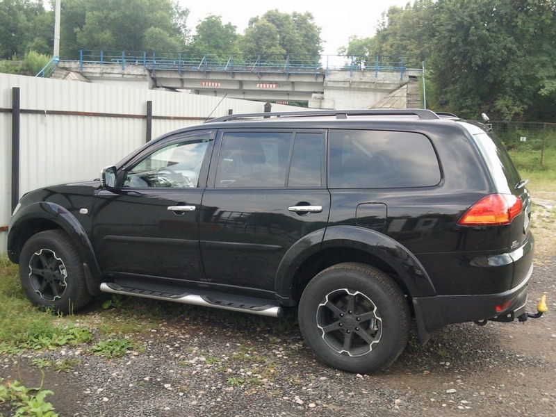

Поставил себе вот такие
А фото машины с этими дисками есть?

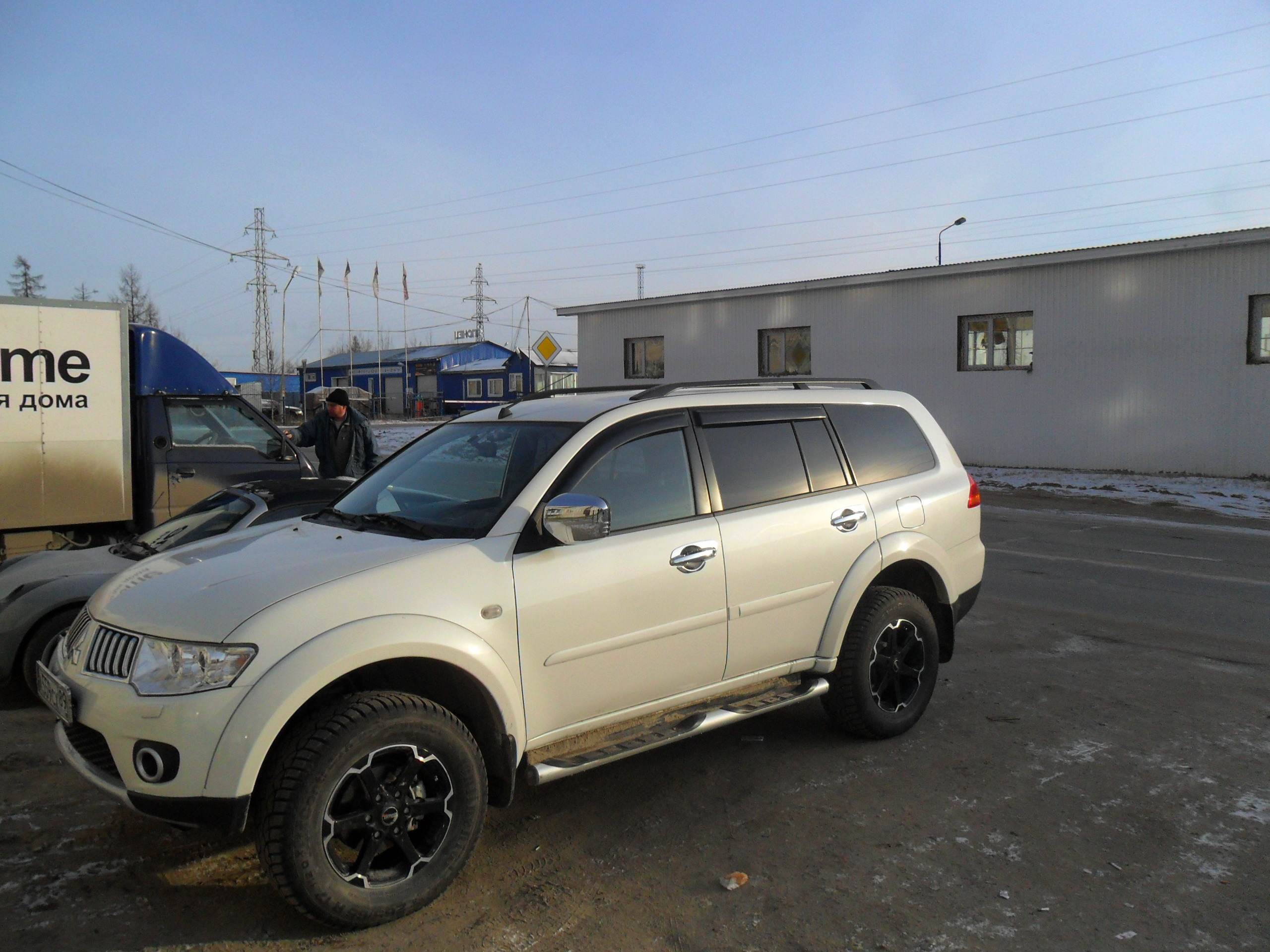

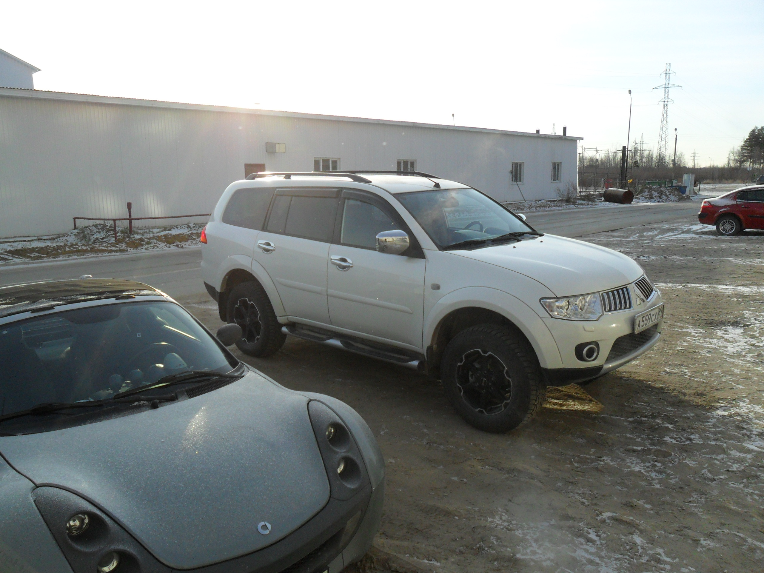

vphantom писал(а):
Ух ты - красава! Приятные снежинки :*THUMBS UP*:
Самому понравились :)
black910 писал(а):Саня73 :*THANK*:
Брал на "Кунцевском", в июле 3900 были... первый раз увидел их в Рольфе за 4300.

Сообщение black910 »
Саня73, ну вот уже два черных :) на таких дисках. Цена вопроса - 3050 р диск.
