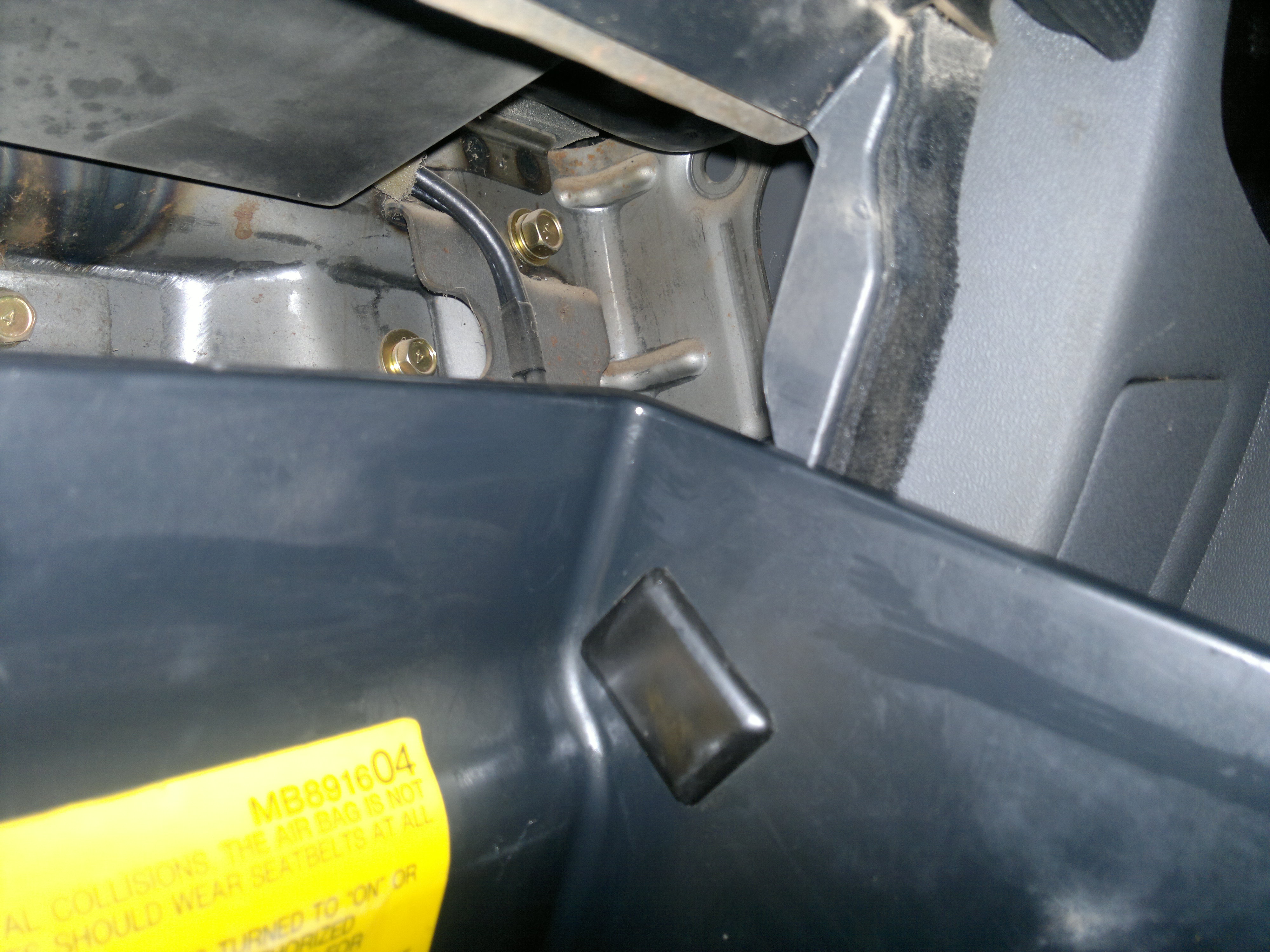

Не видать картинку

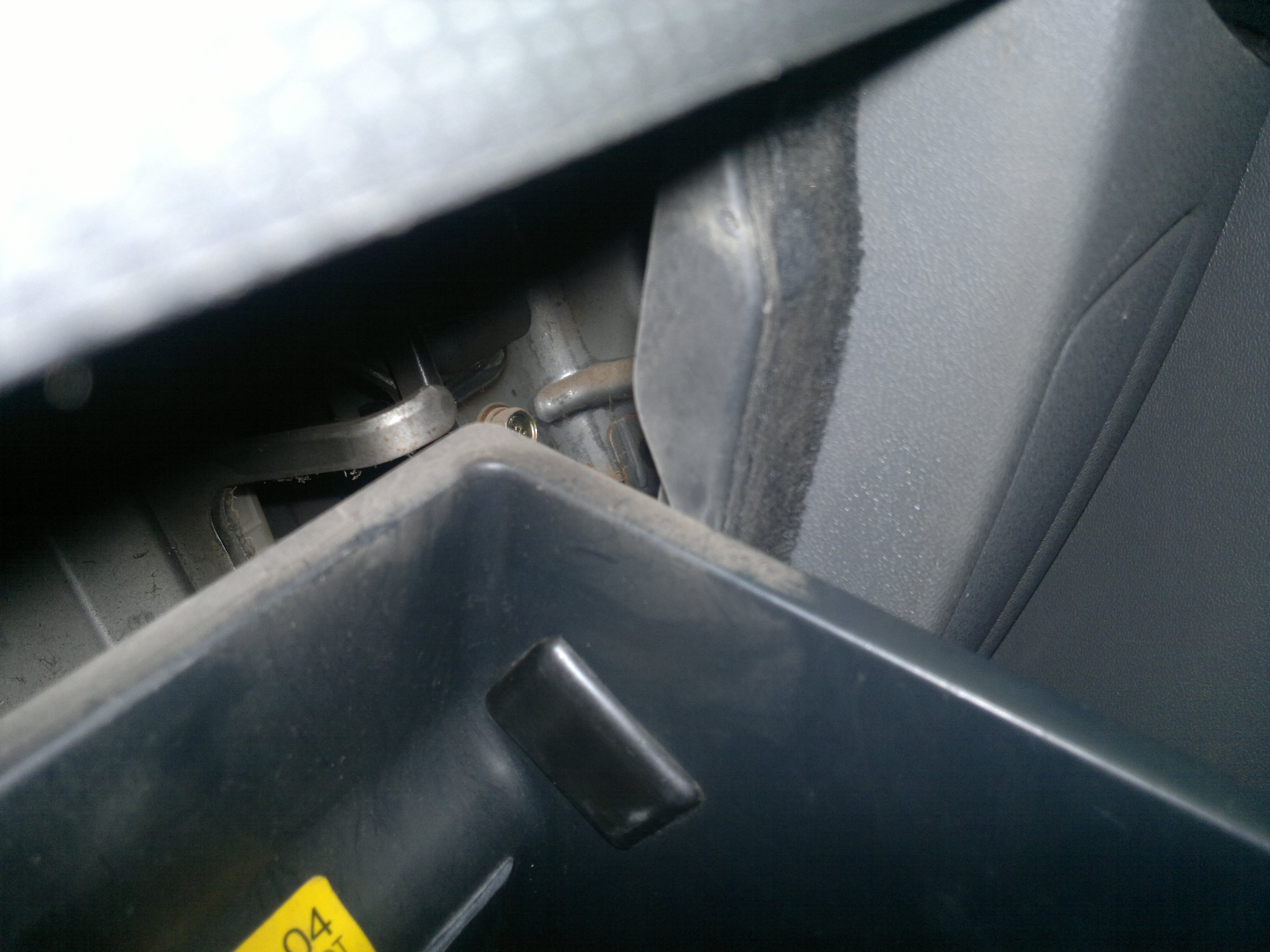

А так?

думаю что теперь точн видно. Сейчас фотографировал и жена сказала, что балбес и не то стянул. Надо было брать мягкую полосу от "липучки". Думаю, что она права, было бы эффективнее, но меня и так бардачек не парит.

ясно, но у меня стучит не боковухами крышки, а долбит язычок замка по скобе за которую он цепляется в закрытом состоянии. На боковухах крышки помоему даже резиновые подушки имеются (по углам стоят) для таких целей.
Думаю у меня проблема именно в том, что крышка в закрытом положении не плотно прилегает к панели. И проклейка ничего не даст. Буду думать, как сместить скобу замка поглубже во внутрь панели.
ЗЫ за фото всеравно спасибо.

Проклейка отодвигает крышку назад, следовательно замок закрывается плотнее и не болтается. Это по сути так же как капот отрегулировать))))

По бпрдачку, пришлось там где резиновые пимпки, которые должны от этого дребезга избавлять, по 2 слоя какойготампласта сделал, ну такая штука на липкой основе с одной стороны, которая принимает форму если пальцем надавить, а так 6-8мм в высоту. Один слой не помог. Теперь вроде тишина. Тут другая напасть. Где-то над правым ухом, в районе ручки треск. Вот когда машину на морозе трогаемся, то так вся машина трещит, потом проходит при езде, а вот над правым ухом остается, и на каждой кочке трещит, а когда по неровной дороге едешь, то постоянно. Мне сказали что вроде шов мог разойтись. Я угол крыши открутил, там внутри посмотрел, рукой полазял, нечему там так трещать. Водоотведение от люка, провода. И шов на крыше, который под рейлингом проходит вдоль него. После теплого помещения, когда машина вся отогревается, то не трещит. И когда температура была +1 тоже не трещал. Это не ручка эта, т.к. за нее держал ехал, трещит также. Постукивания по обшивке к результатам не приводят. Сейчас морозы ударили, также стало и сзади крыши где-то трещать, ну да это ладно когда сзади, а вот когда под ухом вымораживает и бесит. Кто сталкивался, у кого как обстоят дела с треском от морозов?
