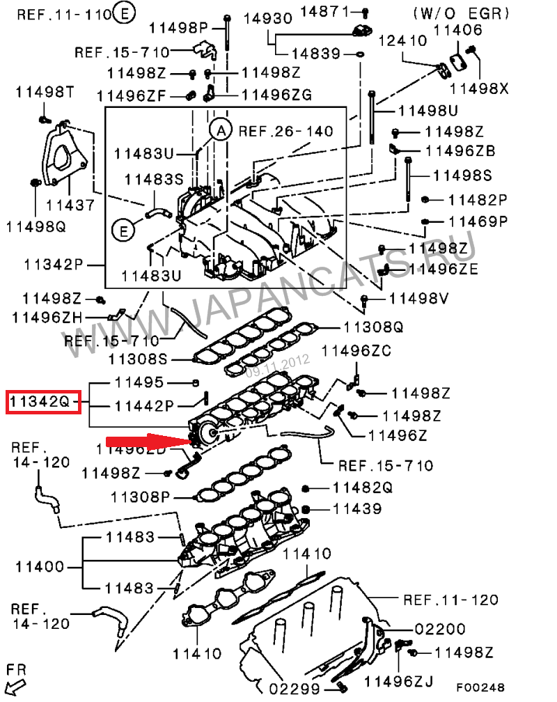

Suhof писал(а):Проверка и ремонт заслонок изменения геометрии впуска, замена свечей зажигания, прокладок впуска, фильтров, контроль давления впрыска, промывка форсунок - результат отрицательный так и дергается.
На аналогичные процедуры официалы развели и меня + ещё и на катушку зажигания. Естественно ничего не помогло, решил забить - так и езжу больше года. Но на днях заехав в гаражный сервис заменить колодки, местные мастера сами обратили внимание на подёргивание и нашли таки причину. Оказалось, подсасывает воздух в средней части впускного коллектора. Не знаю как эта деталь правильно называется, но в каталоге exist она идёт под артикулом MN 135871 Ansaugluftsammler (N11342Q) и стоит не малых денег. Подсасывает она в месте входа штока заслонок (краснасная стрелка) и находится за термостатом, если взглянуть на двигатель.
Возникает вопрос: может всё таки это лечится по другому (бюджетно), или обязательно идёт под замену весь коллектор?
