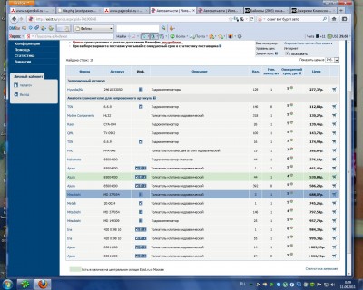

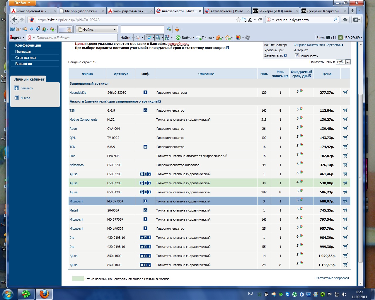

- Kiread
- Сообщения: 2110
- Зарегистрирован: 22 мар 2010, 10:49
- Мой автомобиль(и):: Монтеро 3 LTD `02, 3.5 MPI
- Откуда: Москва, Зеленоград
- Благодарил (а): 8 раз
- Поблагодарили: 37 раз
Re: Здох гидрик на 6G74 GDI/// как менять?
под этим номером бьются ацко большие гидрики которые вообще никуда не влезут. Они раз в 5 больше наших (по крайней мере с МPI моеЙ).ZILLA писал(а):Есть. Номера по Хьюндаю - 24610-33050. Ставились на Терракан и на Соренту с 3.5 ДОХС.
24610-32824 вот этот номерок больше похож на правду.
ЗЫ сегодня раскидали движок, так и не поняли нафига снимали ГРМ, натяжной ремень и вообще все спереди.
Да и вообще, странно как-то, судя по тому что вижу- у меня одновальный движок, но 24 клапана. (либо я валы неправильно считаю) JA4MW51R92J022421.
ЗЗЫ развалилась стенка коромысла - каморы для гидрика наполовину, куски гдето в движке гуляют похоже

- ZILLA
- Сообщения: 7553
- Зарегистрирован: 22 май 2007, 16:31
- Двигатель:: 0,75
- Мой автомобиль(и):: Hooooondaaaaa
- Откуда: течет нефть?
- Откуда: 101 км от Москвы
- Поблагодарили: 282 раза
Re: Замена гидриков и ГРМ на 6G74 GDI. проблемы и решения.
Kiread, номер что я дал - это для ДОСХ мотора. Для 74 сохс - гидрики такие же как на 12кл моторе.
На монтерах только такие 74 моторы и были кстати. Других не видал.
