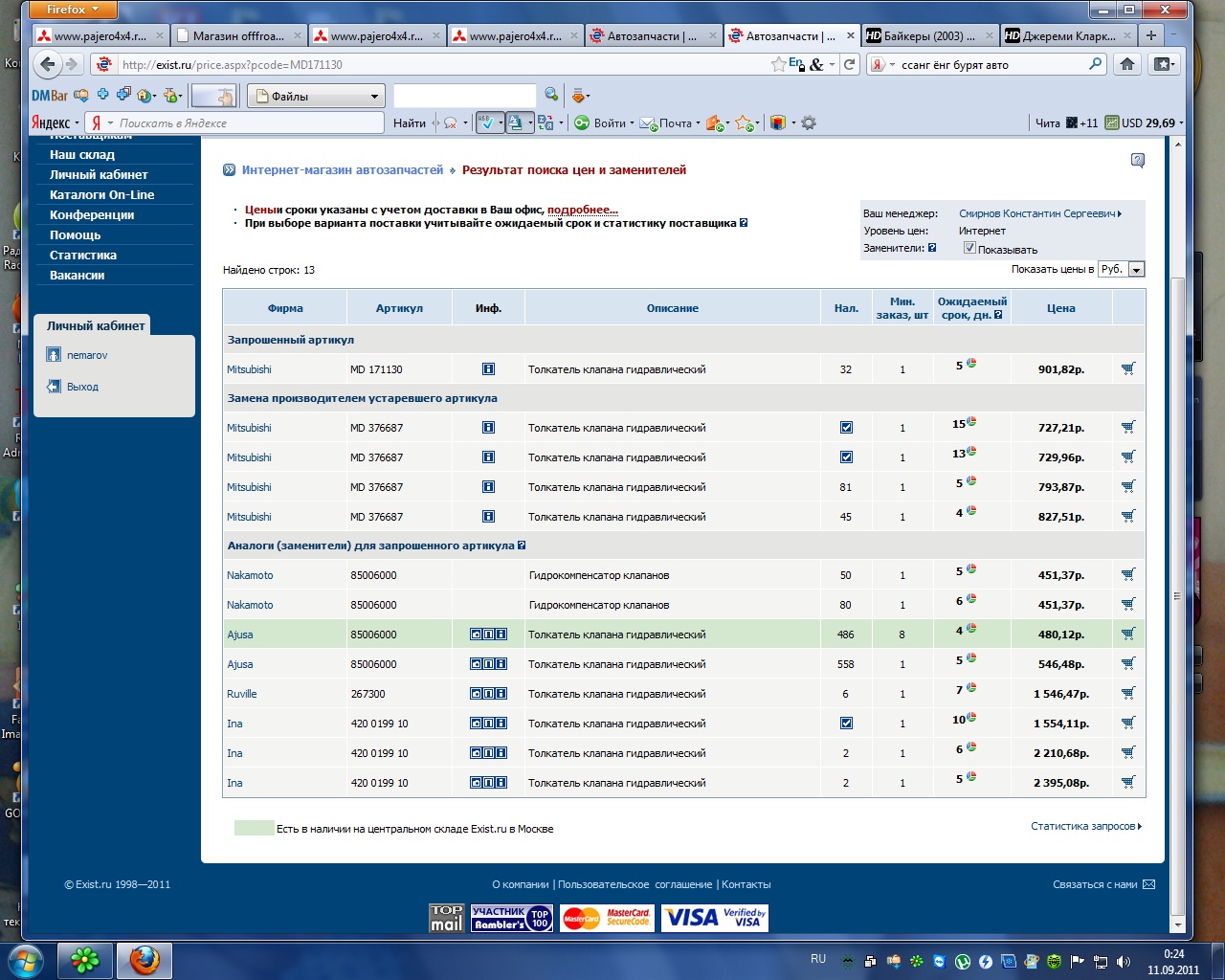

кстати гидрики на джидай у мну MD171130 - есть ли замена.... экзист выдает непонятные замены, хотя другие каталоги замен не выдают вобще, только оригинал. ценник за гидриГ - минимум 630 рублей

Есть. Номера по Хьюндаю - 24610-33050. Ставились на Терракан и на Соренту с 3.5 ДОХС.

ZILLA писал(а):Есть. Номера по Хьюндаю - 24610-33050. Ставились на Терракан и на Соренту с 3.5 ДОХС.
дак я понимаю что ДОХС... но уменя еще и GDI/// гидрики блин другие епа мать :(
вот что выдает экзист.... может чем поможете а ?
так то я конечно могу заказать один и сравнить со своим.. благо старые головы в гараже лежат... эх..жесть ..
