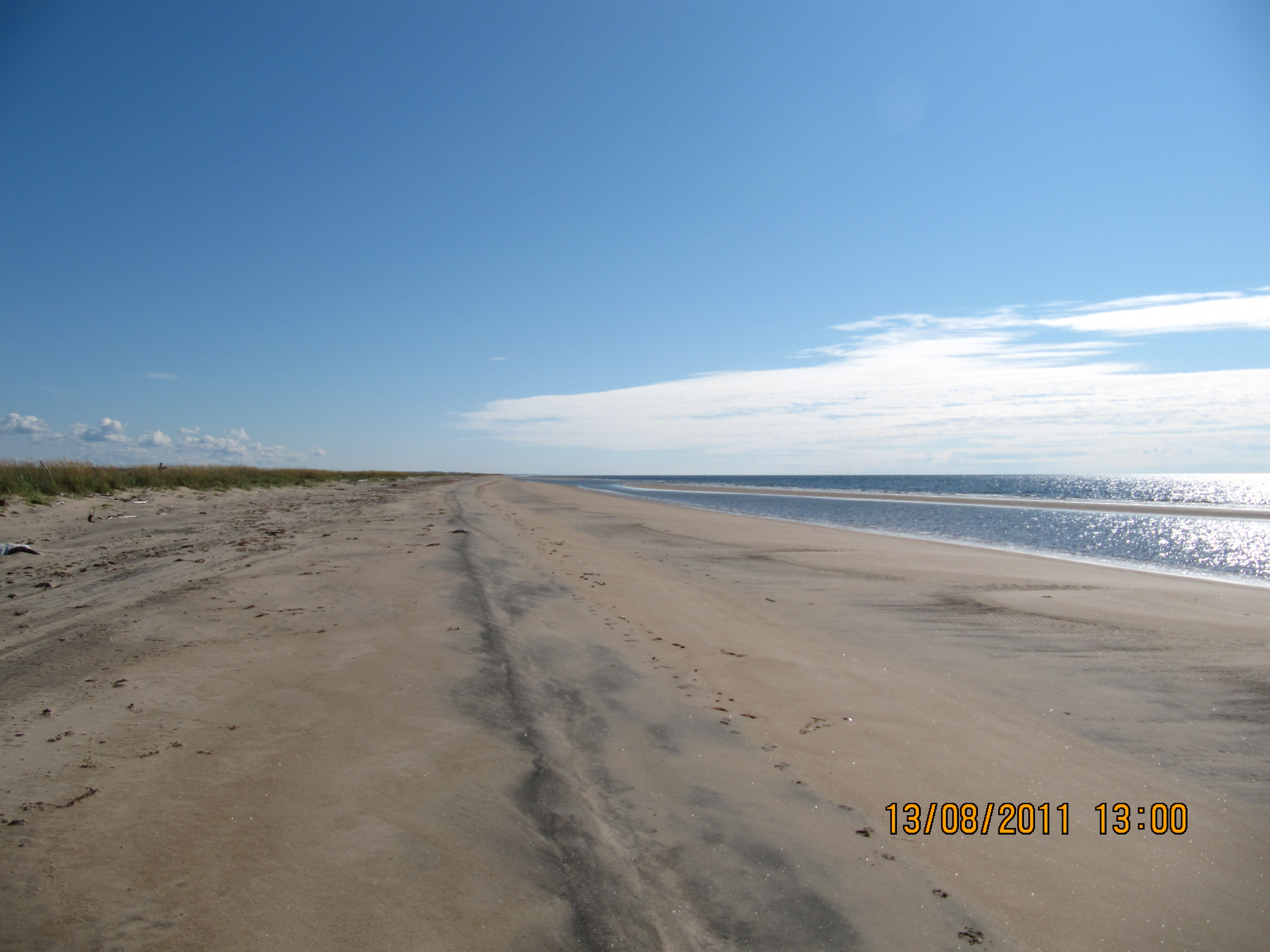

Эх молодеж......... Опыт не покупается, он приходит............ Кому то раньше, кому то позже. Ну а кому то как говорится не судьба.
В приведённых выше фотках песка как такогого не увидел, там скорее ПГС (песчано-гравийная смесь) и не вижу препятствия ездить на штатной резине.
А вот если бы пришлось ездить много действительно по песку, то купил бы другую машину, на Очень Широких колёсах..............

Ну когда я там был, там был вполне нормальный пляжный песок. В общем разговор ниочем, и про газ мне объяснять не надо, сами так сказать, с усами.SNOOPER писал(а): В приведённых выше фотках песка как такогого не увидел, там скорее ПГС (песчано-гравийная смесь) и не вижу препятствия ездить на штатной резине.
При прочих равных АТ в песке интересней МТ.

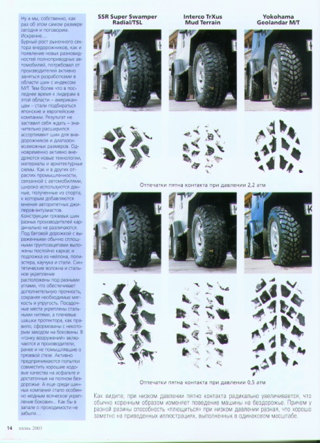

для АКПП надо ставить родной радиатор охлаждения, который ОД зажалdnik писал(а):В противовес есть мнение, что для песка сухого, сыпучего, только Мкпп. Решил остановиться на Мкпп
для нормального передвижения по сухому, сыпучему песку нужно сдуваться. Другое не поможет.
Сдуваться надо для того чтобы увеличить раза в 2-3 пятно контакта. Купить нормальный компрессор чтобы надувать после сдутия...
Фото для наглядности

Так оно так да не совсем так... в первой моей фотке висим на защите - именно она якорит. Если спустить не факт что дальше проедешь...Napic писал(а):Другое не поможет.
согласен что возможно меньше проваливаться будет. Компрессор стоит, досок вокруг много было поэтому забил. Допустил косяк на косе
съехал к воде с виду было вроде как поплотнее.Ошибку осознал вовремя пришлось по доскам в горку назад сдавать. С радиатором ты прав
если на морду железо вешать (которое перекроет часть воздушного потока) то он необходим. Когда ползал по горам намека не было на повышение
температуры(заранее предупредили чтоб следил).

Тут зависит от высоты резины, вернее от профиля. Если профиль, например 70-ый, то нормально сдуваться и ехать, если 65-ый - то хуже...ColdRain писал(а):согласен что возможно меньше проваливаться будет.
Сдутие сильно помогает. На нивке я это дело изучил по самое нехочу....
Самое главное - это увеличение пятна контакта в длину, а не в ширину, которое лишь увеличивает сопротивление качению....

Ахтуба,август,песчаная коса.
Песок мелкий,зыбучий - идти пешком трудно.Пробовали Шеви(станд.резина),Нива(Кордиант М/Т),УАЗ- кабриолет,лифт,порталы,злой резин и я.
Нива понижайка сразу 10 м прошел,чуть руля в сторону сел, назад бестолку,зарылся.Лопаты в бой, роешь уходит штык в никуда, песок сухой и кажется бездонный,выехал обратно на исходную по своему следу еле еле, в натяг.
Шевик без понижения улетел чуть дальше и с тем же результатом сел,копать далеко и долго.
Уаз,видя весь этот беспердел разогнался и попер,порталы сопротивлялись,клиренс около 45см то же помогал,но не долго встал,причем крепко.
Я пошел на полном проехал всех,идет тяжко,руля кручу и все приехали.Нижний ряд,задняя выехал сам по следу, никто не помогал,только лопатой чуть отгреб.
Уезжаю подальше на 2 низкой,кручу руля,сажусь почти по алюминий.Давление 0.8 делаю и,не доставая лопаты,выпрыгиваю из "сугроба".
Все сделали так же и начали носиться по целяку как по грунтовке не зависимо от типа резины.Правда я на просто полном,а Нивы на понижайке,все же движка не хватает.Колеса поднимал до 1.2атм,проблем с троганьем,разворотами поперек гребней не было,только чувство превосходства
на песком помогло праздновать второй день,дня рождения не вылезая из воды и песка.
Так что, снижение реально помогает,идет легко, у кого АКП так не перегреешь.Сам то первый раз пробовал,заодно оправдал установку компрессора,всех накачал.
