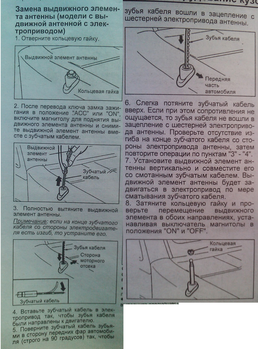

Возможно пригодится - замена выдвижного элемента антенны из книжки

Junctor писал(а): 2. Попытаться отремонтировать, разобрав много чего, в идеале правое крыло.
Незнание материала.)))
Надо откутить гайку на антенне, включить зажигание и скорее всего помочь моторчику, вытягивание. Скорее всего на шлейфс "съело" пару зубцов. Шлеф идет в сборе с антенной, тыщи полторы. Что бы проверить мою теорию, надо в момент хруста дернуть антенну вверх, должна разложиться
Ну чего там знать то? Я имел ввиду лёгкий способ снятия антенны целиком. Антенна (пластиковый шнур с зубцами) вылезет ТОЛЬКО при разъединении одного из колен.

Там чуть выше я выложил кусочек из книжки про снятие антенны, вроде как должна неразъемно сниматься, нужно только гребенку на 90 градусов повернуть, чтобы из зацепа вышла.
Сам еще не пробовал.

Сегодня только менял антену. Цена вопроса - 1600 деревянных в экзисте. По замене - элементарней некуда! Но старой пластмассовый поводок отсутствовал как класс, про извлечение не подскажу. На новой поводок намертво связан с верхним коленом антены. Про книжечные "гребенку на 90 градусов повернуть" - не получилось - ну не лезит он туда (если поворачивать в сторону движка)... Просто заправил поводок зубцами вперед, а брат выключил зажигание, и поводок засосало. Все работает - доволен как слон))
Работы на 10 минут с перекурами

Фронтеровод писал(а):Сегодня только менял антену. Цена вопроса - 1600 деревянных в экзисте. По замене - элементарней некуда! Но старой пластмассовый поводок отсутствовал как класс, про извлечение не подскажу. На новой поводок намертво связан с верхним коленом антены. Про книжечные "гребенку на 90 градусов повернуть" - не получилось - ну не лезит он туда (если поворачивать в сторону движка)... Просто заправил поводок зубцами вперед, а брат выключил зажигание, и поводок засосало. Все работает - доволен как слон))
А верхнюю гайку чем откручивал? Я что-то не соображу как ее лучше захватить ...

[/quote] А верхнюю гайку чем откручивал? Я что-то не соображу как ее лучше захватить ...[/quote]
Гайка да - кусок прикола ::-D: Подошел я к ней вооруженный рожковыми ключами...и.. почесал репу...
