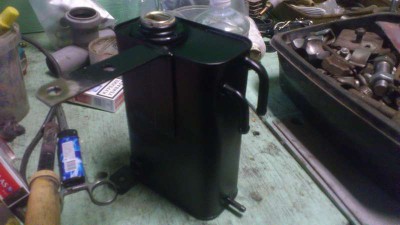

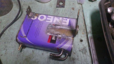

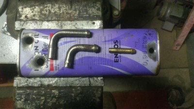

Может имеет смысл сделать отдельный бачок с ДТ для подогревателя? Запитать его от обратки. Тот же Бинар официально рекомендует ставить бачок на обратку для дизеля, и даже продает такой бачок.
Если не возражаете, приведу несколько фото бачка с форума Террано (_http://terranoirk.ru/forums/viewtopic.php?p=458921, к стати очень дельный отчет по установке).

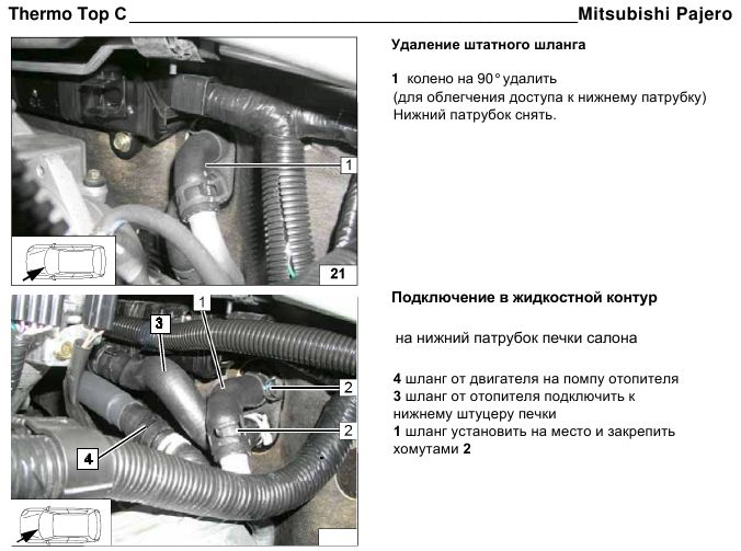

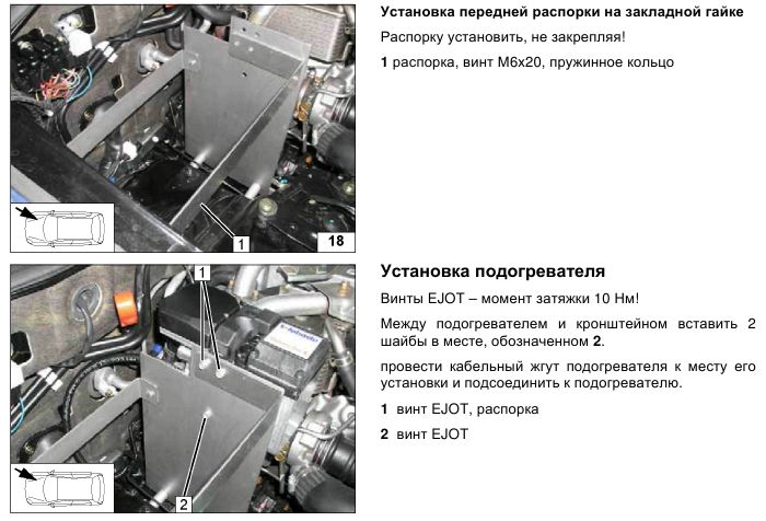

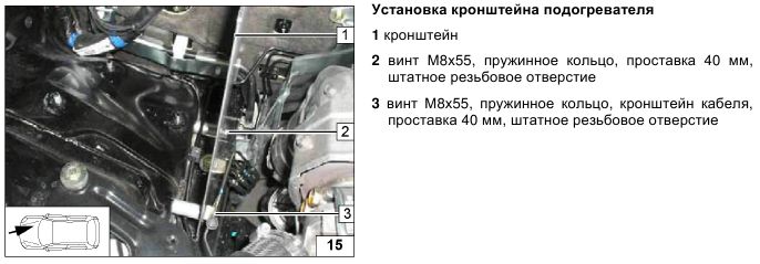

С вашего позволения, не сочтите за флуд, приведу еще немного уточнений, исходя из руководства по установке Вэбасто. В руководстве врезаются в нижний патрубок печки, направление ОЖ при этом: подогреватель - печка - двигатель. Верхний патрубок не трогают - это выход с печки в двигатель. Замечу, что верхний патрубок, как к стати и нижний, не идет сразу в двигатель, а посажен на алюминиевый трубопровод, далее идет под машину, там тройник - от основной печки и от задней печки, а уже после тройника идет в двигатель. Эта алюминиевая трубка подсоединена к корпусу термостата. По идее, для обогрева двигателя, нужно подсоединяться к этой трубке, но места там крайне мало, да и шланги ОЖ будут проходить вблизи выпускного тракта. Поэтому для обогрева двигателя может все же удобнее врезаться в верхний патрубок печки, по направлению от печки к двигателю.
pagerik
Сообщения: 93
Зарегистрирован: 22 авг 2012, 06:29
Двигатель:: 4M41 - был, сейчас 6G72
Мой автомобиль(и):: Pajero IV 2007 3.0 АКПП. Pajero III 3,2 - был
Откуда: Миасс
Откуда: Миасс
Re: Патрубки печки
Сообщение pagerik »
Из иллюстраций руководства видно, что система ЕГР на П-4 немного другая, поэтому подогреватель и монтируется возле АКБ. Как думаете, раз уж ЕГР все-равно глушить, то может можно демонтировать всю систему, с охладителем, и на освободившееся место установить подогреватель? Это наверное все лучше, чем монтировать подогреватель вместо второй АКБ.

Какой же это флуд, всё по теме. У меня так и сделано, в разрыв верхнего патрубка, в направлении от печки к двигателю.
pagerik писал(а):Из иллюстраций руководства видно, что система ЕГР на П-4 немного другая, поэтому подогреватель и монтируется возле АКБ. Как думаете, раз уж ЕГР все-равно глушить, то может можно демонтировать всю систему, с охладителем, и на освободившееся место установить подогреватель? Это наверное все лучше, чем монтировать подогреватель вместо второй АКБ.
Полностью с Вами согласен, я бы так и сделал. На мой взгляд очень удобное и оптимальное по длине шлангов место. А два аккумулятора, весьма полезная вещь в условиях пониженных температур. Я себе уже заказал комплект заглушек, для полного демонтажа всех патрубков. Возможно и webasto перенесу из под крыла в обсуждаемое нами место.

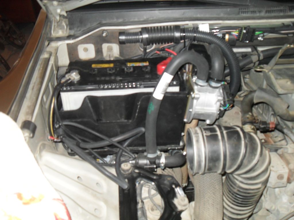

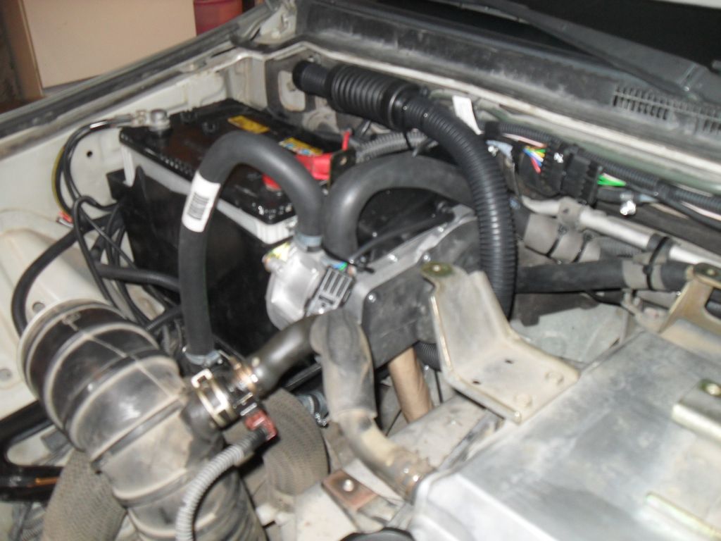

Установил таки Бинар-5Д Компакт.
Что получилось. Установил по схеме из руководства Вэбасто для П-4.
Размещение компонентов:
1. Подогреватель Бинар - рядом с правой АКБ, прямо на пластиковом кожухе. Для этого демонтировал всю систему ЕГР, установил заглушки. Забор ОЖ из системы охлаждения выполнил от выходного патрубка печи (верхнего) в направлении двигателя.
2. Водяная помпа - между пластиковым кожухом АКБ и корпусом воздушного фильтра. Помпа установлена ниже подогревателя, как того и требует руководство.
3. Топливный насос - на мотором щите. Забор топлива планировал сделать с основной магистрали, установив тройник до фильтра. Но ввиду того, что в комплекте с Бинаром идет тройник маленького сечения, ставить его не стал дабы не сужать сечение основной магистрали, забор топлива временно сделал из литровой баночки, она в аккурат входит между левой АКБ и бачком ГТЦ. Дальше подумаю как лучше, или поищу тройник побольше, или закажу специальный бачок для обратки производства Бинар. Пока склоняюсь к бачку - так длина магистрали будет существенно меньше и в случае замерзания топлива проще все отогреть.
4. Пульт управления - под рулем справа, там как раз удобная ниша, и длины провода пульта хватает (штатно идет короткий провод), чтобы протянуть его в моторный отсек через отверстие для тросика капота.
5. Выхлоп Бинара - параллельно штатной трубе двигателя. С Бинаром поставляется длинная металлогофра выхлопной трубы, укорачивать не стал, изогнул и вывел рядом с кожухом защиты картера АКПП.
Несколько фото результата:
Впечатления от девайса.
В целом положительные. Вопросов по комплектации, удобству монтажа, инструкции нет - не хуже Вэбасто (был опыт установки Termo Top C бензин). Отдельно скажу про пульт. На вид пульт невзрачный, по началу казалось алгоритм работы с пультом мудреный. Но на деле понравилось. По функционалу удобнее вэбастовского пульта. Понравилось, что можно отдельно запустить помпу, посмотреть темп-ру ОЖ в подогревателе, напряжение в сети. Штатно от Бинара выведены 2 проводка для подключения на доп канал сигнализации через реле. Т.к. вентилятор отопителя салона я не подключал, то взял реле от него (идет в поставке).
Впечатления от работы, производительности.
Не очень. :( Честно сказать ожидал большего.
Вчера с утра было +1. Бинар запустился по таймеру, отработал 20 мин, как я и программировал. Пришел на стоянку, Бинар только что выключился. Посмотрел т-ру ОЖ через пульт - +67. Включаю зажигание - стрелка указателя даже на чуть-чуть не поднялась. :( Но двигатель запустился как теплый, без прогревочных оборотов. Из печки пошел теплый комфортный воздух. По мере работы двигателя т-ра ОЖ стала снижаться, т.к. тепло стало отдаваться от ОЖ двигателю. На т-ру порядка 57 град двигатель вышел только в движении, проехав около 5 км. Вывод - ОЖ нагревается достаточно быстро, а вот двигатель - очень долго. И это при т-ре всего +1. А как будет в -30? Я боюсь двигатель практически не нагреется. Оно и понятно - нагреть ОЖ мало, надо чтобы ОЖ передала тепло блоку, и не забываем по ведро холодного масла в картере - вот что заберет тепло от двигателя.
Вэбасту я ставил на 3 кВт, на хондовский двигатель К20А4. 40 мин работы Вэбасты в -30 хватало что бы стрелка указателя ОЖ поднялась до четверти шкалы. А на 4М41 я думаю и часа работы подогревателя на 5 кВт не хватит чтобы только стронуть стрелку.
И еще заметил - без ЕГР двигатель стал дольше прогреваться. А может это и не из-за ЕГР, а из-за того, что подогреватель выполняет роль своего рода доп радиатора.
У кого установлены Вэбасто или Бинар, поделитесь, как в морозы двигатель прогревается.
