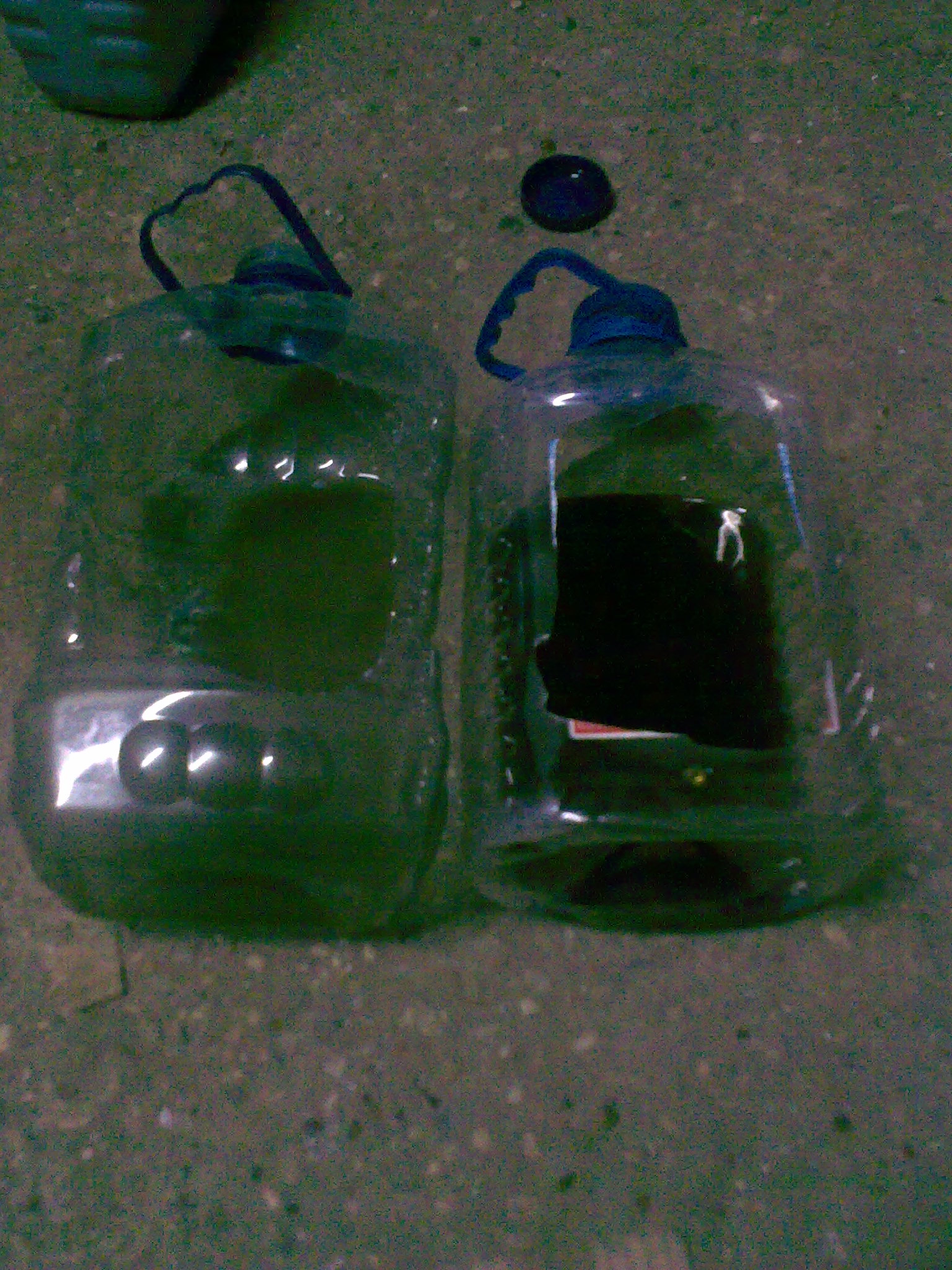

. Собрал я коробку, отьездил около тысчи, загудели ступицы, стал менять, не вылазит привод, пришлось выдёргивать из дифференциала, снять все защиты... смотрю - весь колокол в масле. Ну , думаю лошара,... ссальник оригинал 290 руб стоит на первичном валу... какого хрена не поменял
Вобшем снял коробку по новой, колокол, а тоннель первичного вала сухой..., но когда сливал масло, показалось что как-то пенится необычно...и толи из под болтов погнало от давления , толи .....(заливал кастрол в новых жёлтых канистрочках) Вобщем воткнул новый сальник, промазал герметом (снаала внутри, а потом вокруг болтов) и залил ликви-молли SAE W75-90 GL/4 GL\5.
Когда потряс в банке остатки масла с коробки, оказался цвет кофе с молоком, такое-же масло (более старого закупа в серых канисрах с раздатки) осталось каким было ...
вывод такой - пена , давление, а может ещё и масло левое на бензиновой основе, которую герметик не держит
Исторя такая с продолжением

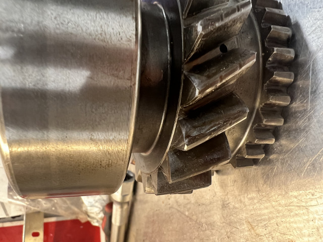

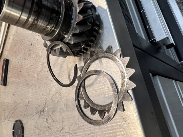

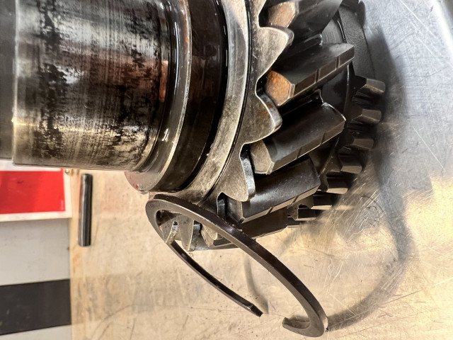

Ребят подскажите пожалуйста.
Меняю валы в коробке и раздатке.
Пришел новый вал в раздатку без посадочного места под стопорное кольцо чтоб зафиксировать шайбу с зубчиками MB919220 Фото прикрепил.
Зачем эти зубцы нужны, тем более они не попадают по зубцам шестерни вала.
Собираю без этих деталей.
Зачем они и чем грозить их отсутствие?
Новый вал
https://i116.fastpic.org/big/2021/1228/ ... 8f4beb.jpg
Старый вал с дополнительной шайбой с зубцами
https://i116.fastpic.org/big/2021/1228/ ... ee763f.jpg
https://i116.fastpic.org/big/2021/1228/ ... 3470de.jpg
Спасибо.

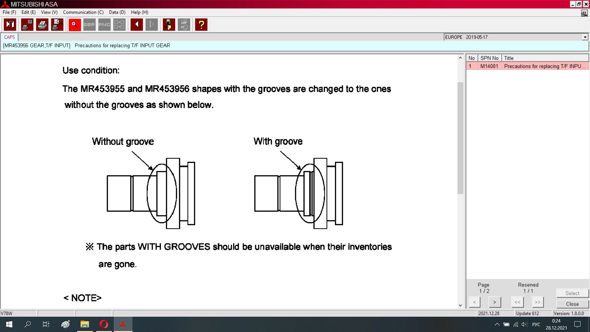

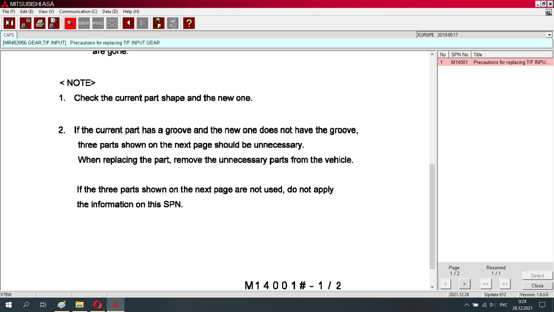

Зубцы для того чтоб шестерни не стучали.
Они попадают куда нужно. Они как ножницы зажимают ответную шестерню.
Новые детали поставляются без этой лабуды.
Так что собирайте не бойтесь.
