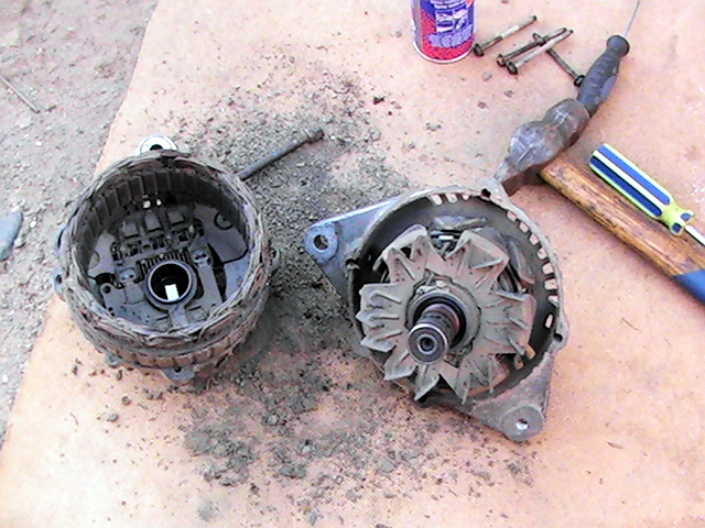

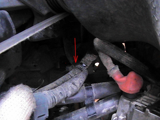

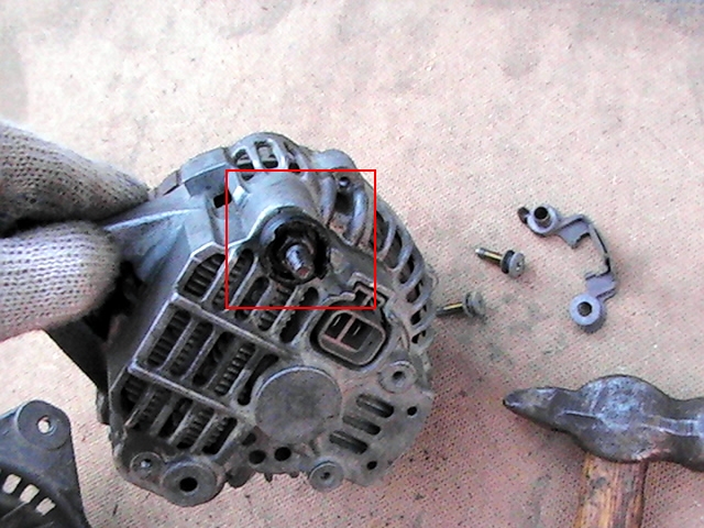

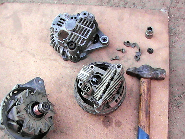

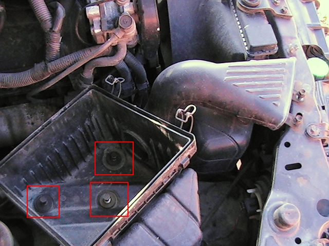

Re: Генератор работает на 100%, но зарядки нет. Помогите плз

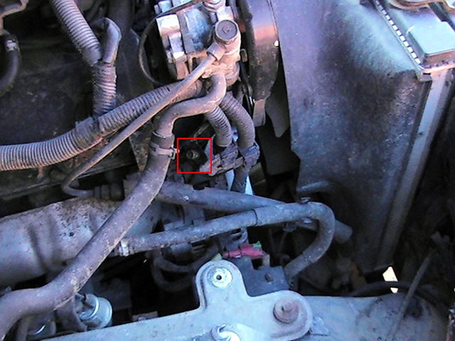

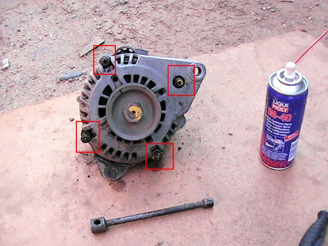

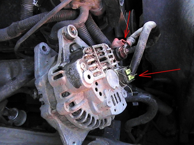

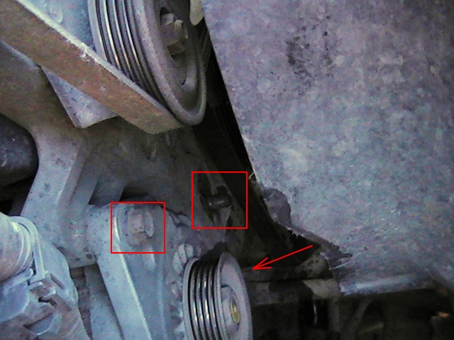

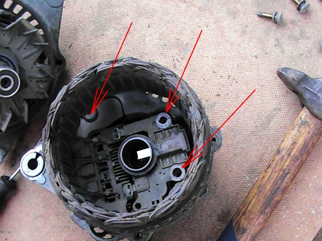

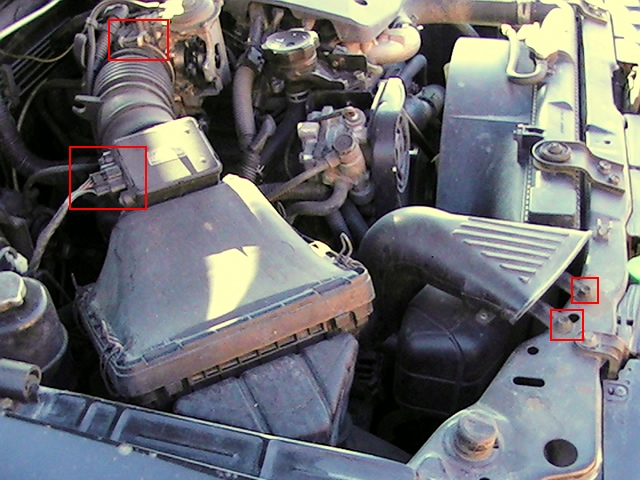

Вот и обещанный отчет.
Инструмент:
1. Накидной на 10, 12, 14, 22.
2. Торцевой на 8, 10
3. Набор отверток
4. Полоска металла 100х5х08 мм. (желательно из меди)
5. Молоток\кувалда
Пиво по желанию.
ЗЫ... Прошу прощения за качество фотографий, фотоаппарат забыл взять на работе и пришлось щелкать видеокамерой.
Итак:
1. Снимаем клеммы с аккумулятора и крышку воздушного фильтра. 2. Снимаем нижнюю часть воздушного фильтра. 3. Откручиваем кронштейн крепления жгута проводов. 4. Откручиваем натяжной ролик, я его снял совсем, два болта крепления генератора. 5. Снимаем хомут, снимается легко, нужно надавить на хвостик. 6. Вынимаем генератор. Так как снимал в первый раз и боясь повредить контакты, пришлось тянуть вместе с проводами и после освобождать от них. Теперь, будучи несколько подкован в этом вопросе, все это можно выполнить в пункте 4. Осторожно, не порвите оранжевый колпачек, он очень нежный! Я порвал....
7. Откручиваем 4 болта на корпусе генератора и аккуратно постукивая молотком\кувалдой половинем его.)))
Из обнаруженных неприятностей... Помирающий подшипник и пригоревший контакт под защитным колпачком упомянутом выше. Грязи внутри гены было много. Щетки оказались вполне еще годными, а вот контактную часть на роторе пришлось зачистить нулевкой, для лучшего контакта.
8. Раз пошла такая пьянка - реж последний огурец!
Интересно, а как меняются сами щетки? Чтобы узнать, откручиваем три болта крестовой отверткой, накидным 12 гайку на тыльной стороне и снимаем заднюю часть корпуса генератора.
Инструмент:
3. Набор отверток
5. Молоток\кувалда
Пиво по желанию.
Итак:
