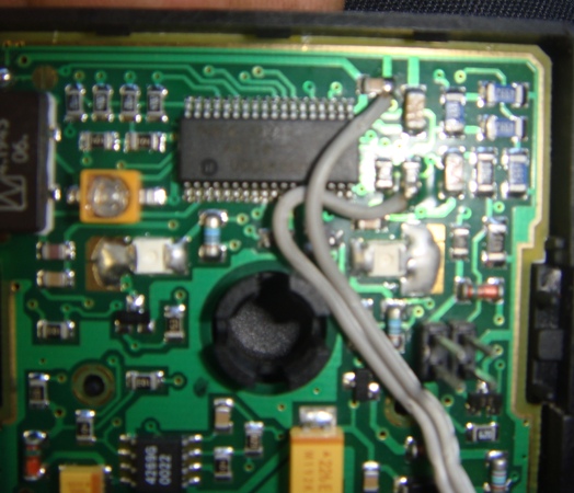

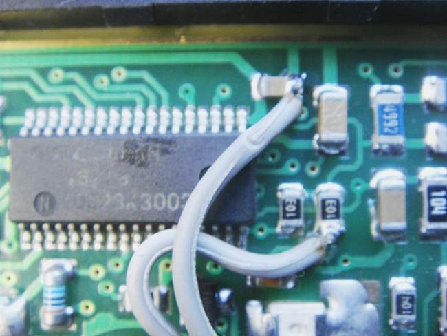

да там так просто всё.
тестером вызвонить-5 секунд.
я паял не к кнопке,а со стороны микрухи,там резистор стоИт.
и второй проводок к массе,тоже со стороны микрухи.

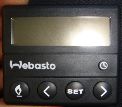

как и обещал,нафоткал и пультик таймера,и потроха евойные.
можно и одним проводком обойтись,тем что к резистору 10кОм (103) припаян.
но на выходе сигналки,надо будет задать отрицательную полярность. т.е. на один из проводов выхода,кинуть "землю".
