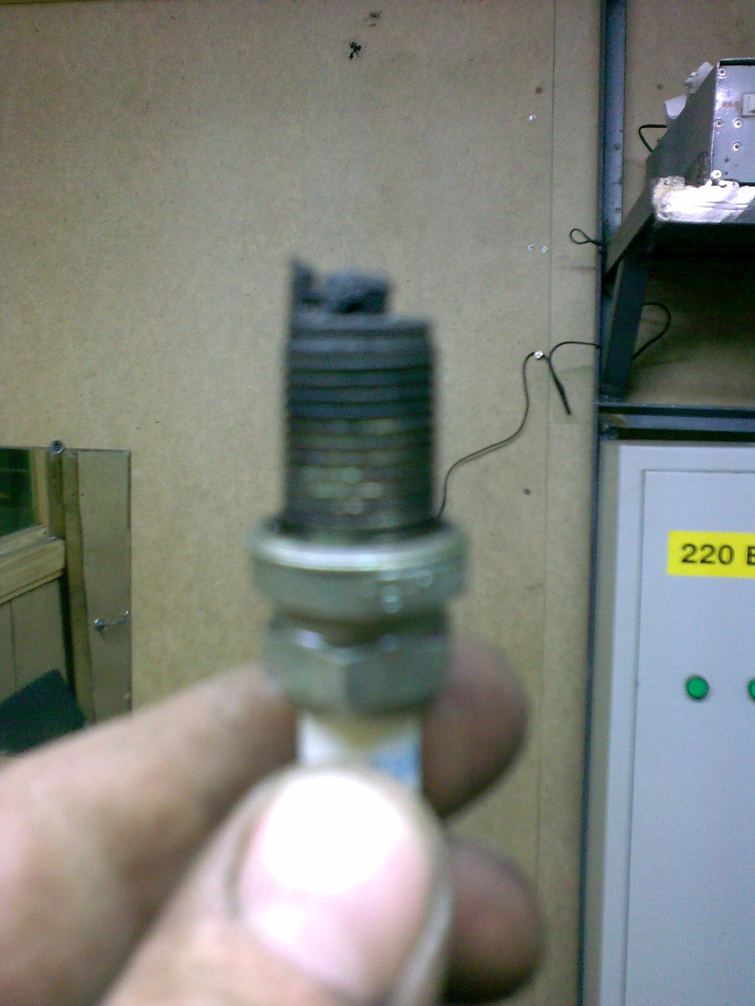

А эта вот иридиевая свеча накрылась толи на 20, толи на 30 ткм не больше. В чем причина не знаю, перед тем как это случилось, правда жогнул хорошо 170-180 кмч
, а может бензина левого хапнул... Остальные 5 при этом вполне приличном состоянии оказались.

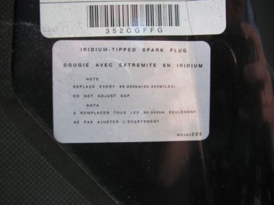

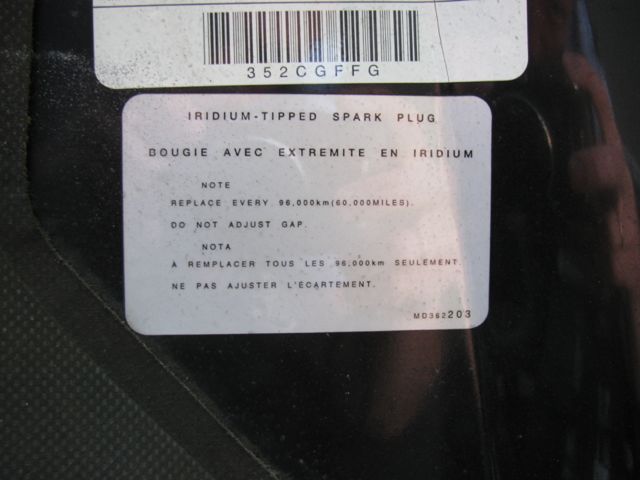

Re: Вопрос по свечам зажигания.
Я на 6G75 на свечах проехал уже 75000км полет нормальный, свечи оригинал.
На капоте есть табличка, где написано менять каждые 90000км, так понимаю вместе с ГРМ.

А фотку таблички можно в студию?samuel писал(а):Я на 6G75 на свечах проехал уже 75000км полет нормальный, свечи оригинал.
Вот фотка с моего Монтеро 3, 2001 г.Снегирёв писал(а):А фотку таблички можно в студию?samuel писал(а):Я на 6G75 на свечах проехал уже 75000км полет нормальный, свечи оригинал.
На капоте есть табличка, где написано менять каждые 90000км, так понимаю вместе с ГРМ.В библии про паджеро 20 ткм пишут менять надо
