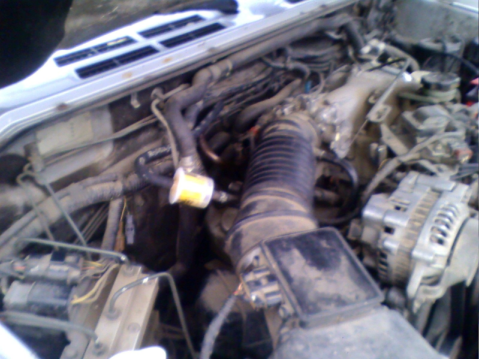

У меня трубка, первичка лопнула, то место которое в бак погружено, мелкая трещина, а давления не хватало...поменял фланец бензонасоса, все заработало.
Поставил вот этот насос: Mapco с индексом 22760

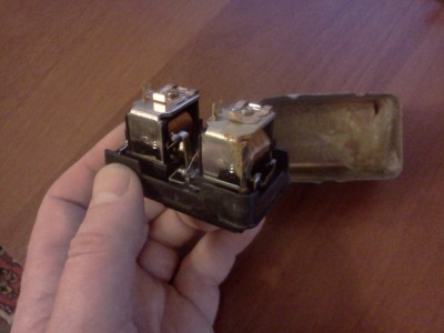

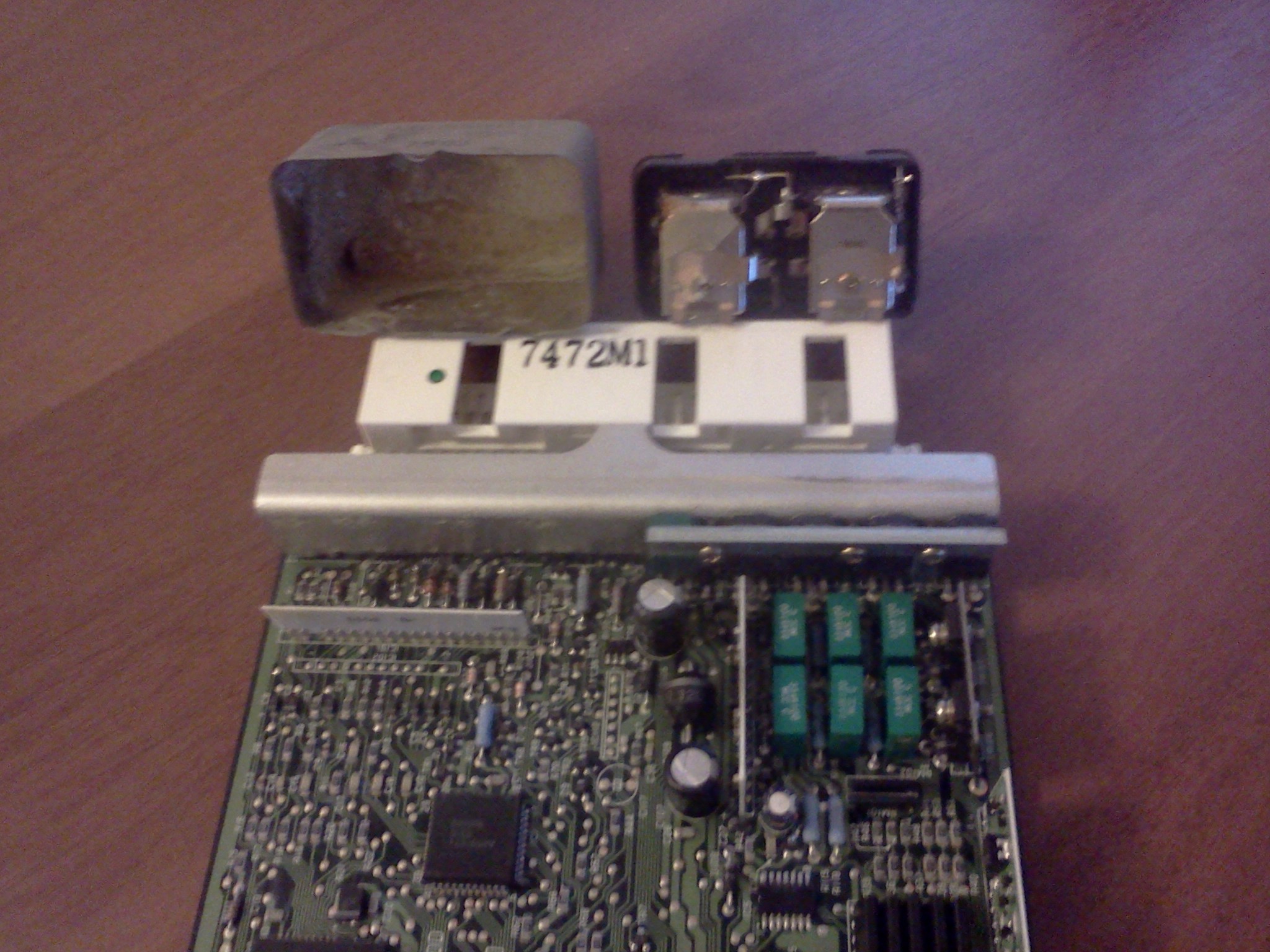

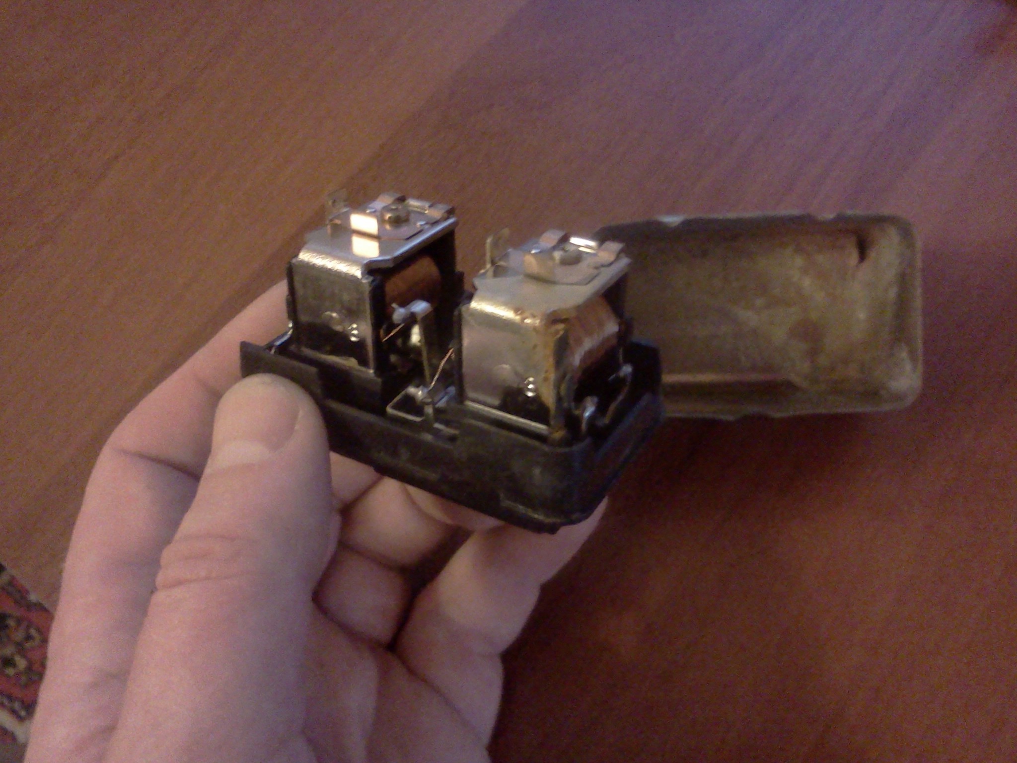

Только что завел машину!
Что было сделано:
отключил клемму, снял ЭБУ. его уже до меня снимали, т.к. приделано оно было вверх ногами, а рядом болталось главное реле.
оказалось, что у меня там дыра сквозная в кузове (как раз над подушкой между кузовом и рамой). из-за этого всё ЭБУ сильно грязное (т.к. приделано наоборот и из-за этого слишком низко). принес домой, разобрал, всё омыл, поскоблил, почистил. потом понёс его в радиомастерскую. прошу: "перепаяйте мне вот эти 3 кондера..." они на меня смотрят и ничего не понимают... вобщем, проверили каким-то прибором и сказали что всё в норме. ничего перепаивать не стали. да и я ничего страшного там, кстати, не углядел (т.к. знаю как вытекают электролиты). иду обратно и вспоминаю схему питания ЭБУ и понимаю, что главное реле там принимает участие. снимаю это реле, несу домой разбирать. и не зря. т.к. оно болтается рядом с ЭБУ и сквозной дырой, то там тоже всё было в грязи. фото разобранного реле ниже. его я так же помыл, почистил и собрал обратно. на ЭБУ на среднем разъёме был зеленый налёт от окисления. всё прочистил. контакты в разъёмах на проводке тоже все зачистил, сбрызнул WD-40 и собрал всё обратно.
завожу... завелась с пол-оборота!
Вобщем, я так понял, что беда была в окислившихся контактах, которые просто зачистил.
кстати, главное реле я видимо и раньше заливал и из-за этого двигатель не заводился. это было как раз когда сыро на улице. там на крышке прямо след от ржавчины (почти на треть заливало).
Но есть и не приятный момент: загорелся чек (хотя он и до всего этого горел и я уже привык нему -списываю на бензин). завтра покатаюсь, посмотрю что и как.
Что было сделано:

подозрений два:
1. летом мне восстанавливали обратку вдоль рамы, т.к. совсем всё плохо было. бензин тек ручьём. примерно под задней левой дверью все трубки к раме приделаны. вот в этом месте набилось много грязи и всё сгнило (тормозные и топливные трубки). так вот, видимо как-то коряво сделали и иногда там что-то перекрывается. решил заменить обратку чтоб исключить этот пункт.
2. регулятор давления топлива. вот в этой хрени как мне кажется и вся проблема. я думаю, что он иногда закрывается совсем и не пропускает бензин в обратку. из-за этого большое давление и видимо глохнет. но тут мне не понятно: если так, то тогда весь бензин должен через форсунки выходить. тогда бы расход был офигенно большим, но заводилось бы. или форсунки устроены так, что при большом давлении они просто не могут открыться? если так, то это всё объясняет.
вот ещё. снял обратку, подставил бутылку. заводится с полоборота, за 45 сек набежало 2 литра. и двигатель работал нормально. одеваю обратку обратно, думаю что сейчас секунд 10 поработает и заглохнет. нет -работает минут 5. дай, думаю, прокачусь. 30 метров и заглох. уже зная как завести -завожу, тихонько задним ходом обратно на место. что я только не делал: и газовал и прогревал/охлаждал, заводил/глушил -всё отлично. ничего не понимаю.
сегодня утром думал поехать на работу на машине... не заводится ни в какую. минут 10 крутил стартером по-всякому. никак. что меня дернуло снять шланг обратки не знаю, но когда я его снял, то с полоборота завелась. заглушил, надел обратку. завожу -работает. но только пока давление в магистрале в какое-то значение не упрется, т.е. секунд 10-15. опять снимаю обратку, завожу, ну и как выше описал. так раза 3 проверил. всё одинаково.
потом попробовал просто снять обратку и надеть, не заводя. после этого не заводится. т.е., надо снять обратку, крутануть стартером (сразу заводится), заглушить и т.д.
подозрений два:

Кинуть длинный шланг с обратки в салон, в канистру и покататься

про шланг я тоже думал. вот только не понятно: то работает, то нет. т.е. иногда подключаешь потом обратку на место и работает. пока отложил её переборку и вставил фильтр тонкой очистки (см. фото). я просто заколебался уже обратку скидывать, а потом бегать и смотреть на следы бензина. да и воняет бензином уже везде. а так можно любого человека попросить посмотреть, булькает там что-то или нет. да и доп.фильтр в системе не помешает. и ещё для меня теперь это как на льющуюся воду (или огонь) смотреть для успокоения души, что всё работает. да и руки чистые. кстати, примите на вооружение -реально можно хотя бы на глаз определить производительность насоса.DenVer писал(а):Кинуть длинный шланг с обратки в салон, в канистру и покататься
у меня такая мысль: может кто-то пережать обратку и посмотреть, заглохнет ли двигатель? я пробовал это сегодня, но, видимо, из-за свежести насоса его напор меня побеждал и бензин просачивался. это просто я хочу убедиться, что при заклинивании регулятора давления в закрытом положении давление насоса не дает форсункам открыться...
и ещё остался вариант с сигналкой. я тут начитался про мангуст, что у меня установлен, -вполне может быть причиной.
